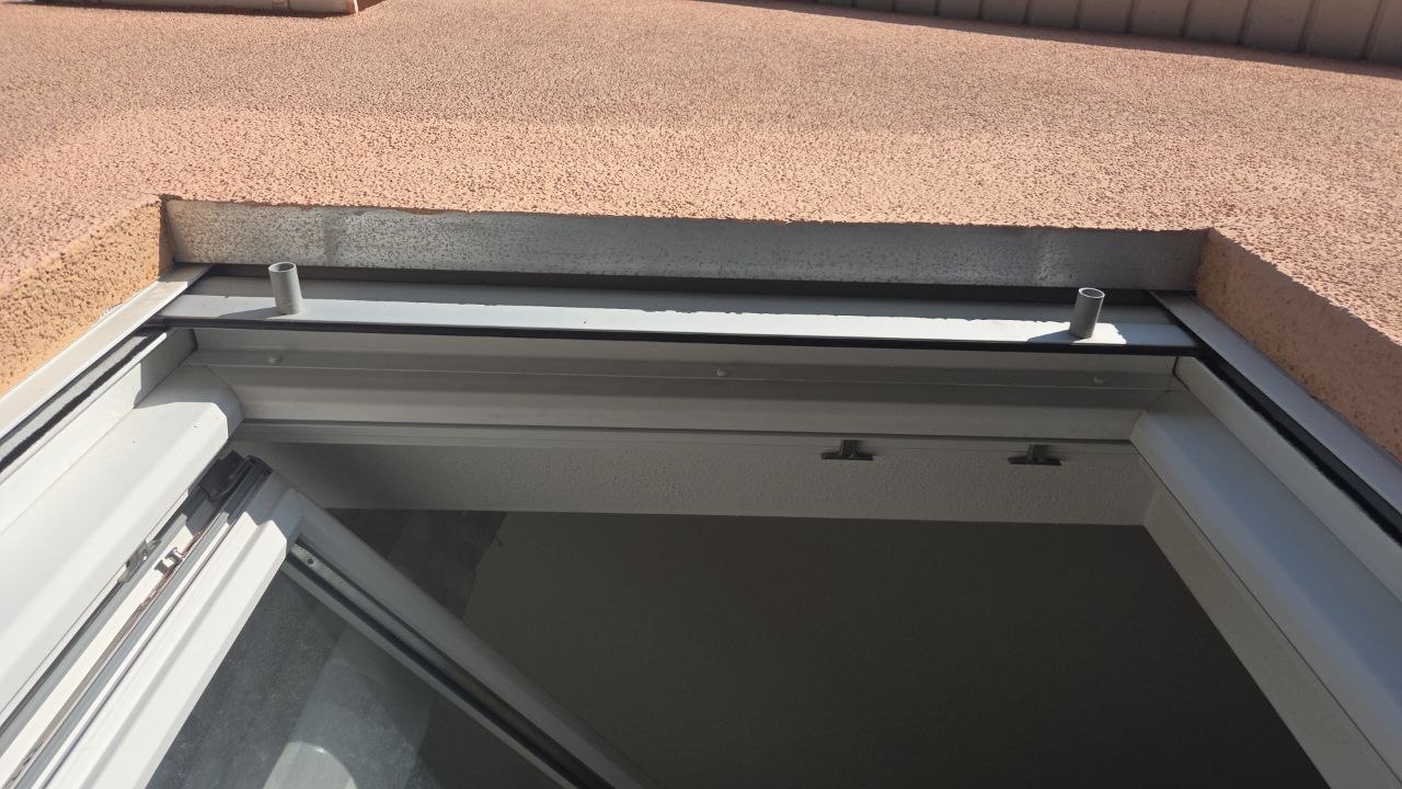

    ich ersetze eine Balkontür durch eine Haustür und möchte dabei den eingebauten Rollladenkasten stilllegen. Der Plan: Rollladen ausbauen, Kasten dämmen und die Öffnung nach außen bündig verschließen. Ein Handwerker hat Glaswolle zur Dämmung des Rollladenkastens und anschließend eine Aluminiumblende vorgeschlagen.
    Meine Fragen dazu:
    1. Ist Glaswolle das richtige Dämmmaterial für einen Rollladenkasten, oder gibt es etwas Besseres?
    2. Muss man auf Dampfbremse, Dampfsperre oder Sonstiges achten, damit keine Feuchtigkeit reingelangt?
    3. Wie sollte die Abdeckblende außen am besten ausgeführt werden – Aluminium, Blech, oder gibt es andere Optionen? Worauf muss ich beim Anschluss achten (Abdichtung, Wärmebrücken)? Und wo bekommt man das am besten her?
    Die Maßnahme sollte möglichst reversibel sein (falls überhaupt möglich), falls man möglicherweise in vielen Jahren doch wieder den Rollladen wieder einbauen möchte.
    Zur Situation: Es handelt sich um einen Außenwand-Rollladenkasten (kein Vorbaurollladen), der Kasten sitzt in der Wandöffnung über der Tür (siehe angehängtes Bild). Die Fassade ist verputzt.
    Über das genaue Vorgehen und die benötigtes Materialien würde ich mich freuen.

    Normalerweise beantworten man eine Frage nicht mit einer Gegenfrage.
    Aber warum soll der Rolladen raus und kann nicht drinn bleinen?

    Statt der Balkontür kommt eine Hauseingangstür rein. Der Rolladen sollte dann weg. Ein Rolladen vor einer Hauseingang macht ja wenig Sinn. Der Rollladen-Kasten kann aber bleiben und müsste irgendie gedämmt und reversibel verschlossen werden.

    Es ist nicht grade standard vor einer Haustür einen Rollladen zu haben (hier im Ort gibt´s einen nachträglich davor gebauten Rollladen) aber unter bestimmten Voraussetzungen (Stichwort Fluchtweg/Rettungsweg/...) ist das zulässig.
    Hinweis: Rollläden muss man ja nicht runter machen.... es gibt Nutzer/Bewohner/... die Rollläden vor Fenstern/Fenstertüren/Balkontüren/... haben aber (warum auch immer…) nie oder nur sehr selten nutzen.

    Ich würde nur die zwei Stopper wegmachen und in bis oben ziehen. Dann Alublende drunter machen.
