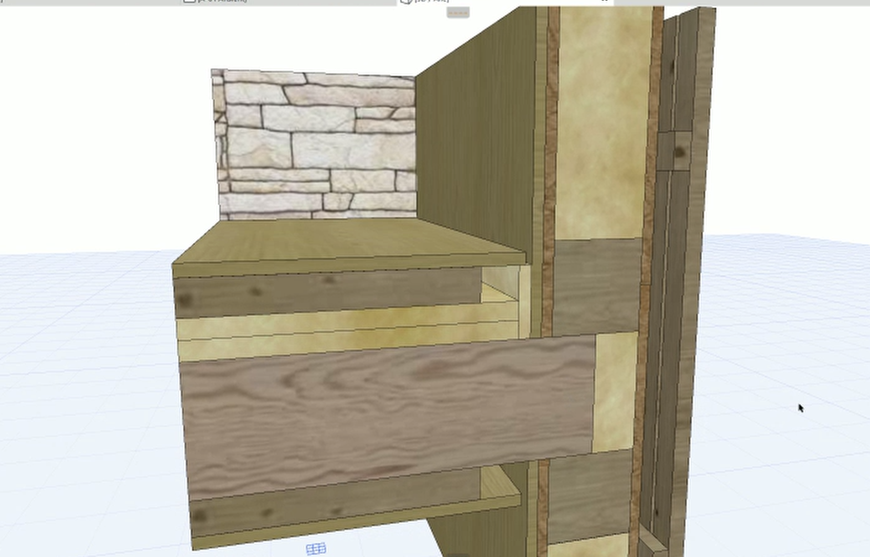

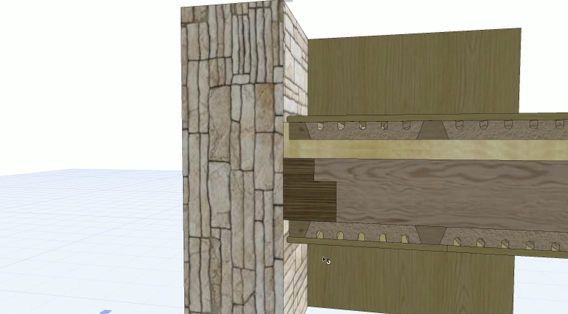

    Anschluss Parkett an Natursteinwand mit Schattenfuge
    ich arbeite gerade an einem Uniprojekt und habe eine Frage zum konstruktiven Anschluss einer Geschossdecke an eine tragende Natursteinwand.
    Der Deckenaufbau (von unten nach oben) ist folgender:
    • Mehrschichtplatte (Untersicht)
    • Lehmplatte mit Deckenheizung
    • 20 cm Massivholzdecke (CLT), die in die Natursteinwand einbindet
    • 6 cm Holzfaserdämmung
    • Lehmplatte mit Fußbodenheizung
    • Parkett
    Zwischen Parkett und Natursteinwand soll keine Sockelleiste, sondern eine ca. 10 mm breite Schattenfuge ausgeführt werden.
    Ich frage mich nun, wie dieser Anschluss konstruktiv gelöst wird.
    Bei meinen Recherchen finde ich meist nur Randdämmstreifen(blaue Rollen). Diese erscheinen mir aber sehr dünn und ich kann mir nicht vorstellen, sie direkt an eine unregelmäßige Natursteinwand zu kleben. In meinem Modell habe ich deshalb eine Art Holzfaserdämmung vorgesehen (siehe Screenshot). Ist diese Konstruktion grundsätzlich plausibel oder würde man den Anschluss in der Praxis anders ausführen?
    Außerdem würde ich gerne an der Außenwand ebenfalls eine sockellose Schattenfuge ausführen, sodass beide Anschlüsse gleich aussehen. Ist das konstruktiv überhaupt möglich? Falls ja, würde der Anschluss ähnlich wie in meinem Modell ausgebildet werden oder gibt es dafür eine andere übliche Lösung? upload_2026-7-5_22-31-23.png upload_2026-7-5_22-31-23.png

    Hat da jemand zu viel Geld? Schon vor vielen Jahrhunderten (vielleicht sogar Millenien) war bekannt, wie man Holzdecken mit einzelnen Balken und darüber liegenden Dielen erstellt.
    Die Schattenfuge wird üblicherweise nicht im Fußbodenaufbau sondern im Wandaufbau angeordnet. Falls die Wand nicht verputzt werden soll, muss sie am Anschluss zur Decke einen entsprechenden Rücksprung haben, in den der Fußbodenbelag einbindet.

    10cm Schattenfuge zur Wand wird oft gemacht, einfach mal in ein modernes Museum gehen.
    Allerdings wird die Schattenfuge zum Naturstein halt etwas unregelmäßig sein.
    Der Parkettleger muss den Randdämmstreifen vorher abschneiden und von oben mit Silikon verschließen, denn man will den Randdämmstreifen ja nicht sehen.
    Kann man Parkett überhaupt auf Lehmplatten kleben?
