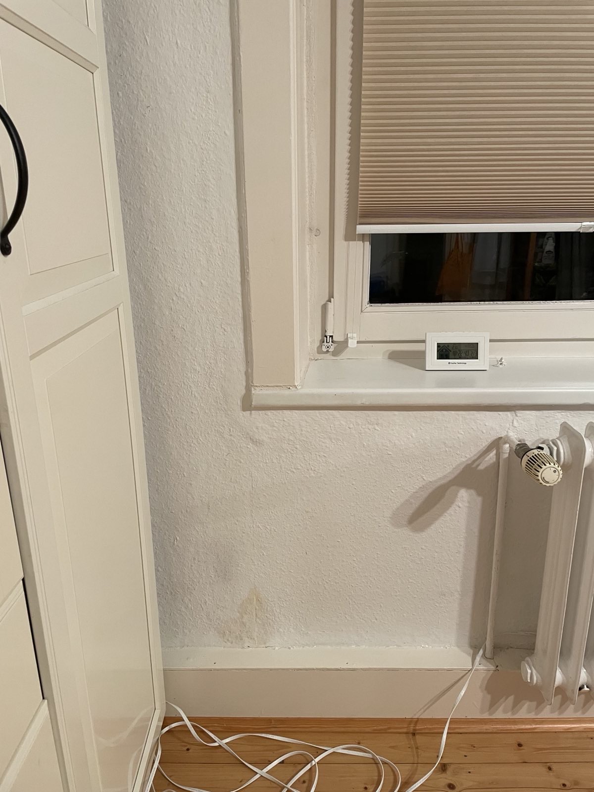

    bei uns war die Regenrinne verstopft. Der Regen ist bei uns über die Fassade gelaufen und hat Schimmel verursacht.
    Der optische Schaden war klein, siehe Bild. Es ist primär durch sehr unangenehmem Geruch aufgefallen.

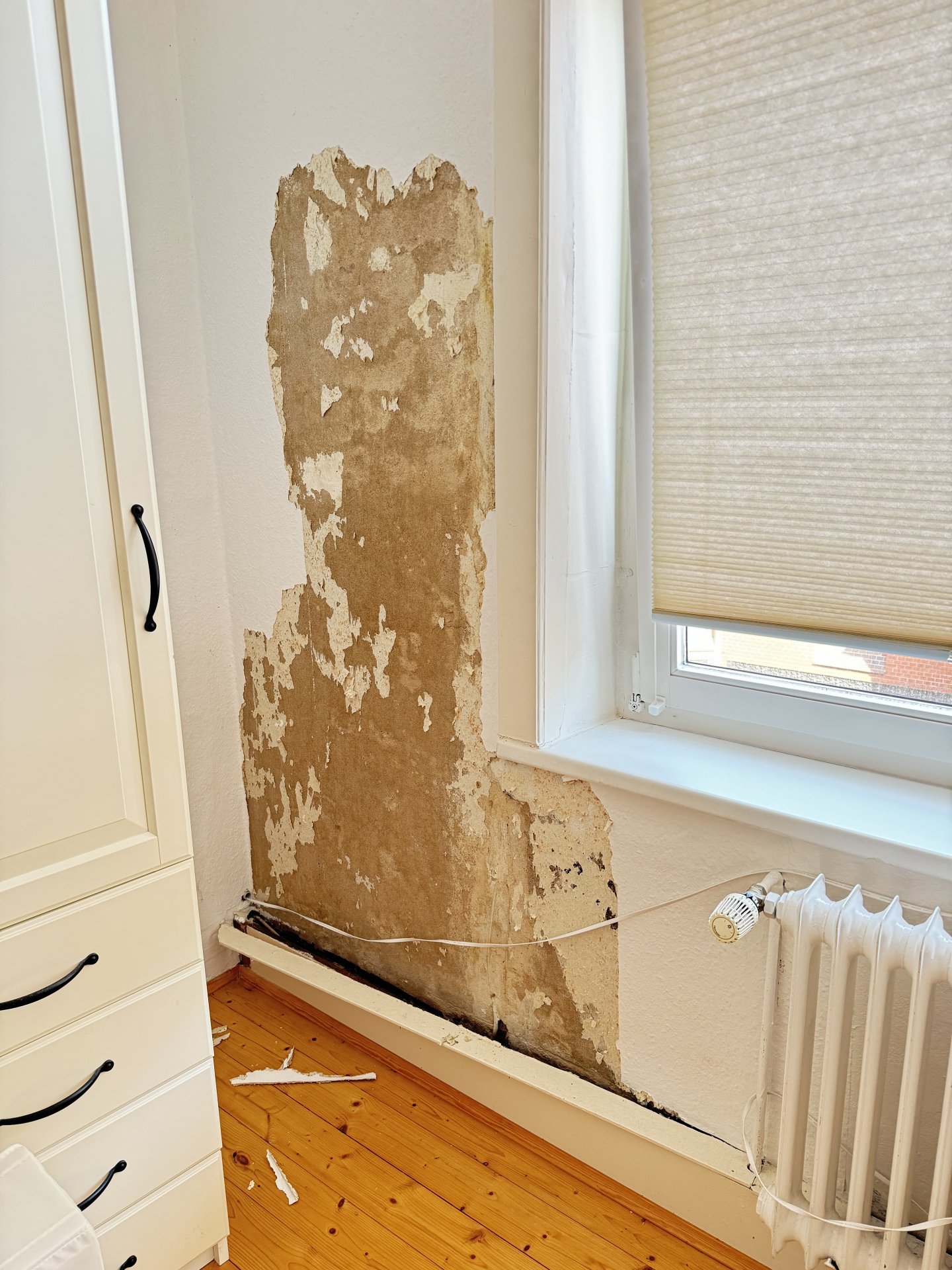

    Die Regenrinne wurde repariert. Wir haben die Tapete abgezogen, wo es nass war. Die Größe der Fläche siehe Bild. Und jetzt trocknet die Wand seit ca 7 Monaten.
    Das Problem ist, dass der Raum noch immer sehr muffig riecht, wenn man den nicht durchgehend lüftet. Unsere Vermieter sagen, es liegt daran, dass es eine offene Lehmwand ist und „die riecht eben so“. Sie wollen mit Spezialfarbe drüberstreichen. Reicht das aus? Ist ein muffiger Geruch bei Lehmwänden wirklich normal? Bei einer Sanierung der Nachbarwohnung war mir das nicht aufgefallen.
    Reicht die Trocknung nach so einem Schaden aus (trotz schlechten Geruchs) und man kann jetzt einfach drübertapezieren oder sollten wir uns dafür einsetzen, dass der Schimmel grundlegender entfernt werden muss?
    Ps: Es ist ein Stadthaus von ca. 1900.

    Hi, super Sache.
    Wenn Schimmel da ist, das bedeutet entfernen.
    Abreisen, abschschleifen.
    In deinem Fall sollst du auch unter dem Boden schauen, möglicherweise ist Schimmel auch dort drin. Ein Paar Bretter entlang der Wand ausbauen und gucken.
    Unbedingt trocknen. Luftentfeuchter aufstellen., Feuchtigketmesser an die Wand anbringen und trocknen lassen.Feuchtigkeitsmesser kannst du für ein Paar Euro kaufen. Billigste Miststück nehmen ,das wird reichen.
    Luftfeuchtigkeit in der Nähe von Wand ein Paar Wochen unter 50 Prozent halten, dann soll Geruch langsam verschwinden.
