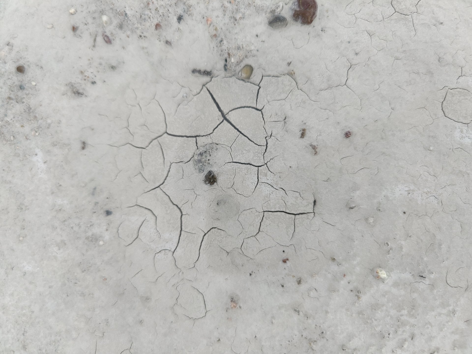

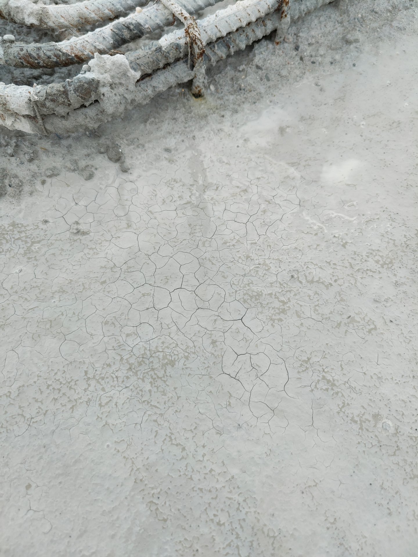

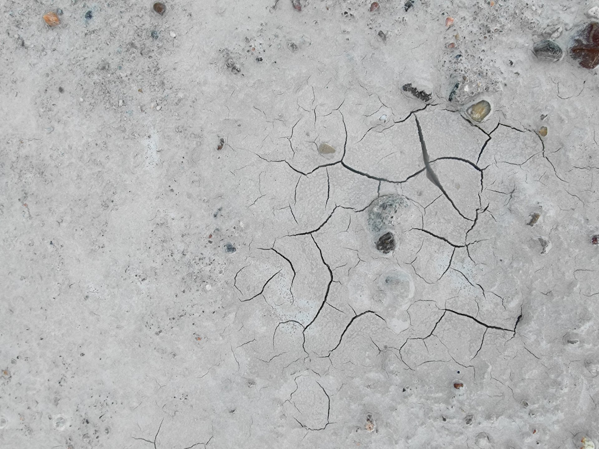

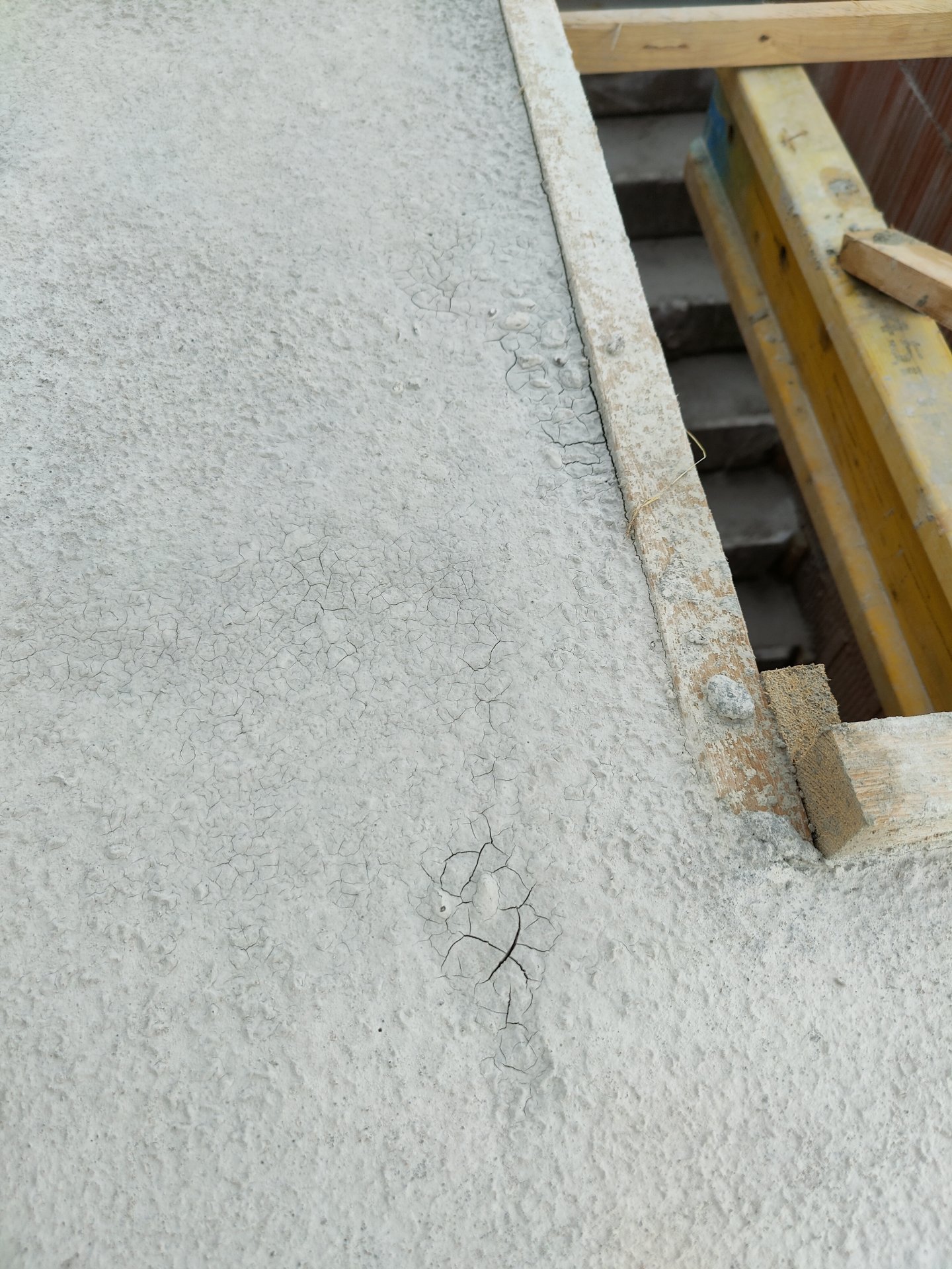

    Hoffe mir kann hier jemand helfen.
    Wir sind zurzeit im Rohbau und uns wurde am Freitag die Geschossdecke gegoßen und heute habe ich gesehen das an manchen Stellen solche Risse vorhanden sind.
    Ist das Schlimm oder normal?
    Oder soll man da sich einen Baumgutachter Holen?
    Danke schon einmal um eure Unterstützung

    Ja ein Baumpfleger schadet sicher nicht :D
    Google mal nach #Zementleim

    Hi danke ersteinmal und sorry natürlich meinte ich einen Baugutachter. Ist das jetzt was schlimmes?
    Baugutachter hohlen? Oder ist das normal?

    Vollkommen harmlos, der Rohbauer soll die Decke einmal kärchern.

    Kärchern? Im Sinne von Sanieren oder Autowäschemäßig?
    Das stimmt; es gibt viele HOHLE Baugutachter...

    Na erstmal die Schlämme runter und dann muss man sehen.
