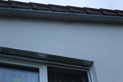

    Mach bitte mal ein paar Fotos von den Wasserspuren und ggf. von der Dampfbremse im Bauzustand, deine Beschreibungen sind irgendwie nicht zielführend...

    Mein Mann und ich kamen eigentlich drauf, da außen am Dach an Süd, West und Ostseite rund ums Haus ganz feine graue Wasser-Laufspuren aus dem Dach kommen (Pultdach nach Süden ausgerichtet) und wir uns überlegt haben, woher diese kommen könnten.

    Darum habe ich um Fotos von den Wasserspuren gebeten. Wie soll das jemand beurteilen?
    Pultdach und schräger/waagerechter Regen ist generell problematisch, wenn man da bei der Ausführung nicht ein paar Vorkehrungen trifft, läuft einem die Suppe vom Pultfirst (Dachuntersicht bzw. Sparren) ins Dach hinein...

    So hier kommt das Bild von der Westseite. Hier ist es am deutlichsten zu sehen. Bild Westen.jpg

    würde sagen wird das Regenwasser durch den Wind an die Wand gedrückt und läuft dann nach unten.
