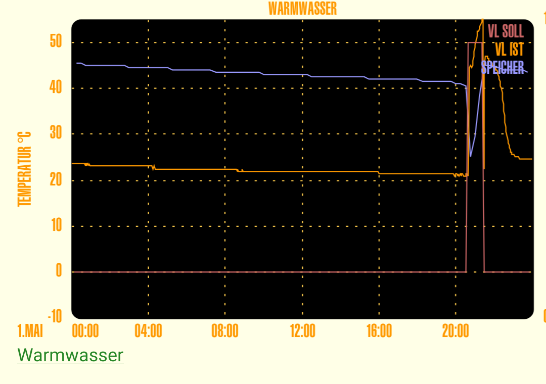

  12. #12 msfox30, 05.05.2025
    msfox30
    msfox30
    12.05.2015
    2.511
    873
    IT Berater
    Halle
    Ein Verlauf bei uns, wenn keiner da ist und abends gebaden wurde. Blaue Linie...
  13. #13 chris84, 05.05.2025
    chris84
    chris84
    15.08.2023
    2.206
    1.320
    Laut Herstellerangabe 1,92kWh Standbyverlust/Tag. Macht bei 190l ca. 10K Temperaturverlust.
    Der Rest geht über gewollte oder ungewollte Zirkulation ins Gebäude.
  14. #14 driver55, 05.05.2025
    driver55
    driver55
    22.02.2008
    7.043
    1.902
    Pforzheim
    Ich sag‘s mal „provokant“. Dass das nicht normal ist, solltest doch als mittlerweile 7-jähriger-WP-Betreiber selbst wissen. Das wären nach einem halben Tag rund 20 Grad Temperaturverlust!
    Weshalb fällt dir das (erst) jetzt (wieder) auf? Weil die Heizung AUS ist und das permanente WW-Speichernachladen auffällig ist? Oder war die Temperatur davor „stabil“? Dann wäre die Frage aber schon selbst beantwortet.
    (Das 3-Wege-Ventil wurde doch schon getauscht. Schon wieder defekt?)
    Die oben gezeigte Grafik und die genannten Herstellerangaben passen sogar einigermaßen zusammen.
    Ohne Entnahme und ohne Zirkulation solltest also bei 53 Grad tagsdrauf (nach 24 Stunden) immer noch ca. 40 Grad (43) im Speicher haben.
    Oder über Nacht von 20 bis 6 Uhr ca. 48 Grad. Kontrolliere das doch einfach mal. (geht am einfachsten, wenn mal 1/2 Tag niemand zu Hause und Zirkulation AUS ist…)
