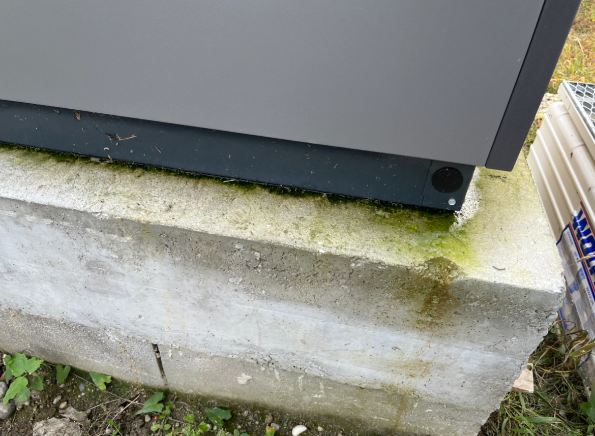

    Die LWP auf unserem Grundstück stehen auf Betonsockel. Die sind ca 1 1/2 Jahre alt und schon sehen sie schrecklich aus. Nordseitig und auf der Wetterseite sind sie schon um ziemlich grün und teilweise ist schon der Beton ausgebrochen (?) wegen der dauernden Feuchtigkeit.
    Ich vermute hier wurde eine schlechte Betonmischung angefertigt.
    Was kann man tun um das besser zu schützen?

    Sauber machen und streichen.

    Womit streichen? Gibt es da was spezielles?

    Bei dieser Frage schließe ich mich an. Der Betonsockel unserer Wärmepumpe sieht nach zwei Jahren vergleichbar aus.
    Ein dichter Anstrich würde doch dazu führen, dass eingeschlossenes Wasser im Winter zu Abplatzungen führt.
    Ich habe unseren Sockel im Herbst mit einer dünnen, milchartigen "Stein & Platten Versiegelung" bestrichen. Ob's was bringt bleibt abzuwarten.

    Woran ich noch denke ist, ob Metallverkleidungen helfen würden? Also Alu. Das sieht man manchmal auf öffentlichen Flächen bei Säulen, nicht nur als Eckschutz.

    Blattgold!
    Ich bin für Blattgold!
    Naja, vielleicht würde auch einfach eine mineralische Dichtschlämme ausreichen...

    Im Sommer:
    - Kärchern um Moos weg zu kriegen
    - trocknen lassen
    - Dichtschlämme auftragen
    - Außenfarbe nach Wahl um es farblich an die Umgebung oder die Maschine anzupassen
    Die Farbe hat dabei die Psychologische Aufgabe, den Eigentümer zur Pflege zu zwingen. Man akzeptiert leicht moosiges oder bröckeliges Beton leichter als Farbe, die abblättert.

    Verblechen, fertig. Alles andere sieht nach drei Monaten wieder schäbig aus. Die Amis können schönen Beton, da hätte man aber im Moment der Herstellung schon dran denken müssen.
