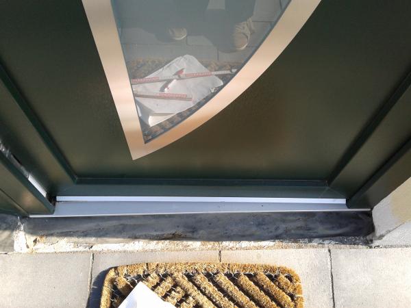

    ich habe folgendes Problem.
    Ich muss an der Haustür einen kleinen Tritt aus einer Basaltstein als Übergang setzen.
    Jetzt ist es so, dass die Firma, welche die Haustür eingebaut hat, ein Dichtbank am Sockel der Tür gesetzt hat.Das ist ja soweit auch in Ordnung.
    Nun ist es allerdings so, dass dieses Dichtband sehr straff geklebt ist, so dass dieses nicht direkt auf dem Mauerwerk aufliegt.
    Wenn ich die Basaltbank jetzt in Mörtel lege, gibt es da ein Problem? bzw. Hält der Mörtel auf dem Dichtband? Ich kannte es bisher nur, dass dieser auf dem Mauerwerk aufgebracht wird.
    Eine weitere Frage habe ich noch.
    Ich habe noch Natursteinflexkleber, womit ich die Marmorinnenfensterbänke angebracht habe. Dieser ist für Innen - un Außen geeignet. Kann ich diesen verwenden?
    Wo ist der Unterschied zwischen Natursteinmörtel oder Natursteinflexkleber?

    Wo ist denn das Band unten und seitlich angeschlossen? Alles ausreichend vor Hinterlaufen geschützt?

    das band ist unten auf dem Mauerwerk/Boden angeklebt und seitlich auch am Boden...
    Kein Hinterlaufen möglich. Außerdem gibts noch ein Vordach.. da kommt eh kaum Wasser hin...
    Meine Frage ob ich denn die Basaltbank darauf legen kann? Hält der Mörtel/Kleber???

    Die Anschlussbänder sind meist aus EPDM wenn es "ABDICHTUNGSANSCHLUSSBÄNDER!" sind da geht auch Mörtel, solange wie das Band auch fest ist.

    So, wie das aussieht ist das ein Band gegen Schlagregen aber nicht gegen stehende Feuchtigkeit. Wenn ich mich jetzt nicht irre müsste das noch gegen Wasser und Hinterlaufen abgedichtet werden. Kann ich aber aus dem einen Bild nicht genau erkennen. Wir dichten so was oft mit Kemperol ab, das ist aber nix für den Heimwerker...

    Warum soll das nicht halten?? Soweit ich erkennen kann, ist das die übliche fachgerechte Montage. Deine Basaltbank, wird nicht wegfliegen, weil es die Erdanziehung gibt!
    Den Mörtel wirst du bloss zum ausgleich auf dem Untergrund brauchen, und richtig zur Schwelle abgedichtet und ordentlich verfugt sollte das alles halten!!!
    So werden täglich hunderte Türen montiert!!! Und Basaltstufen davor gesetzt!!!!
