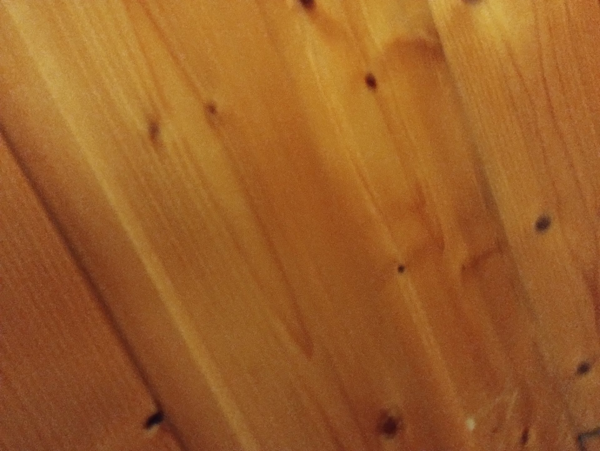

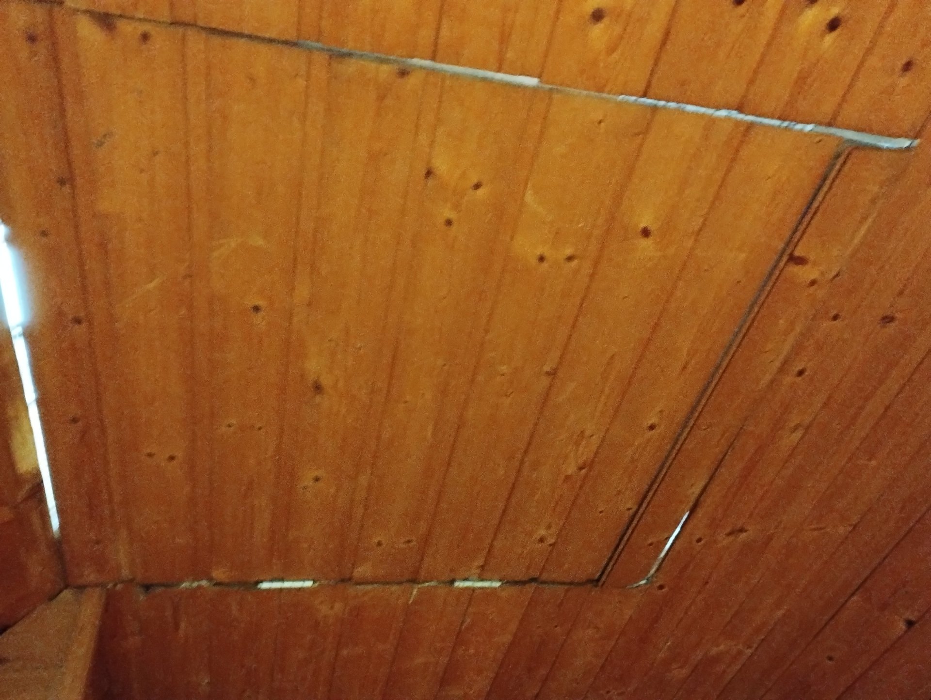

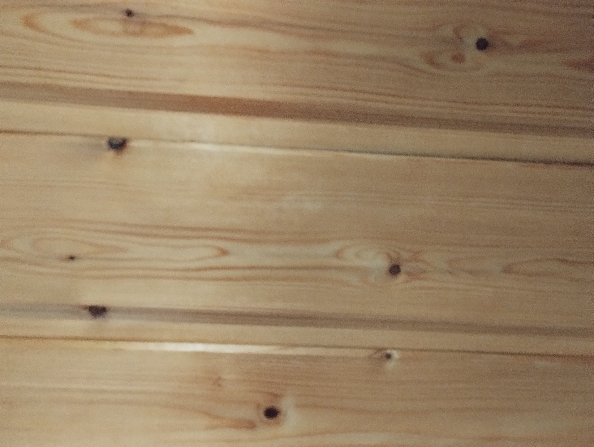

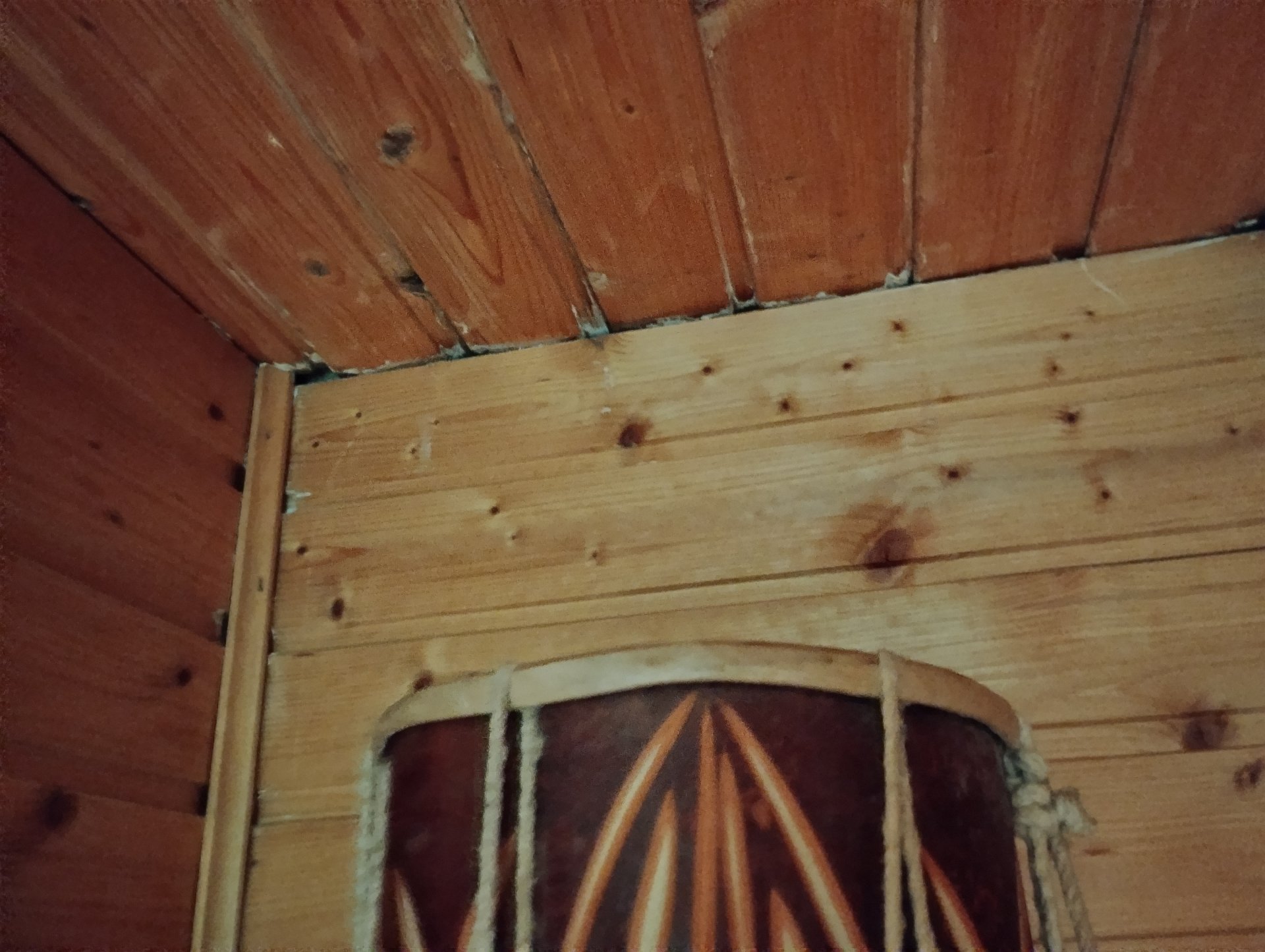

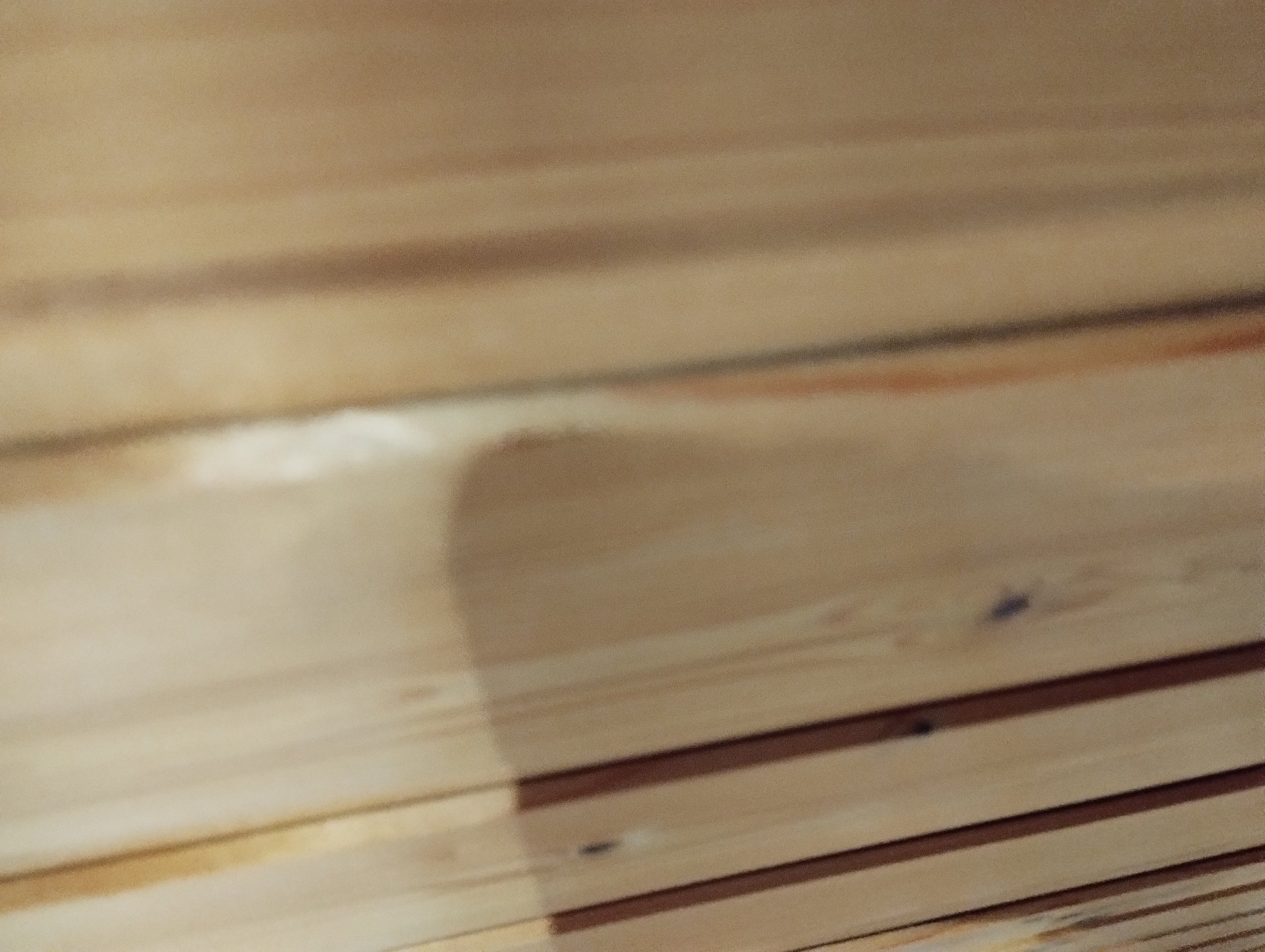

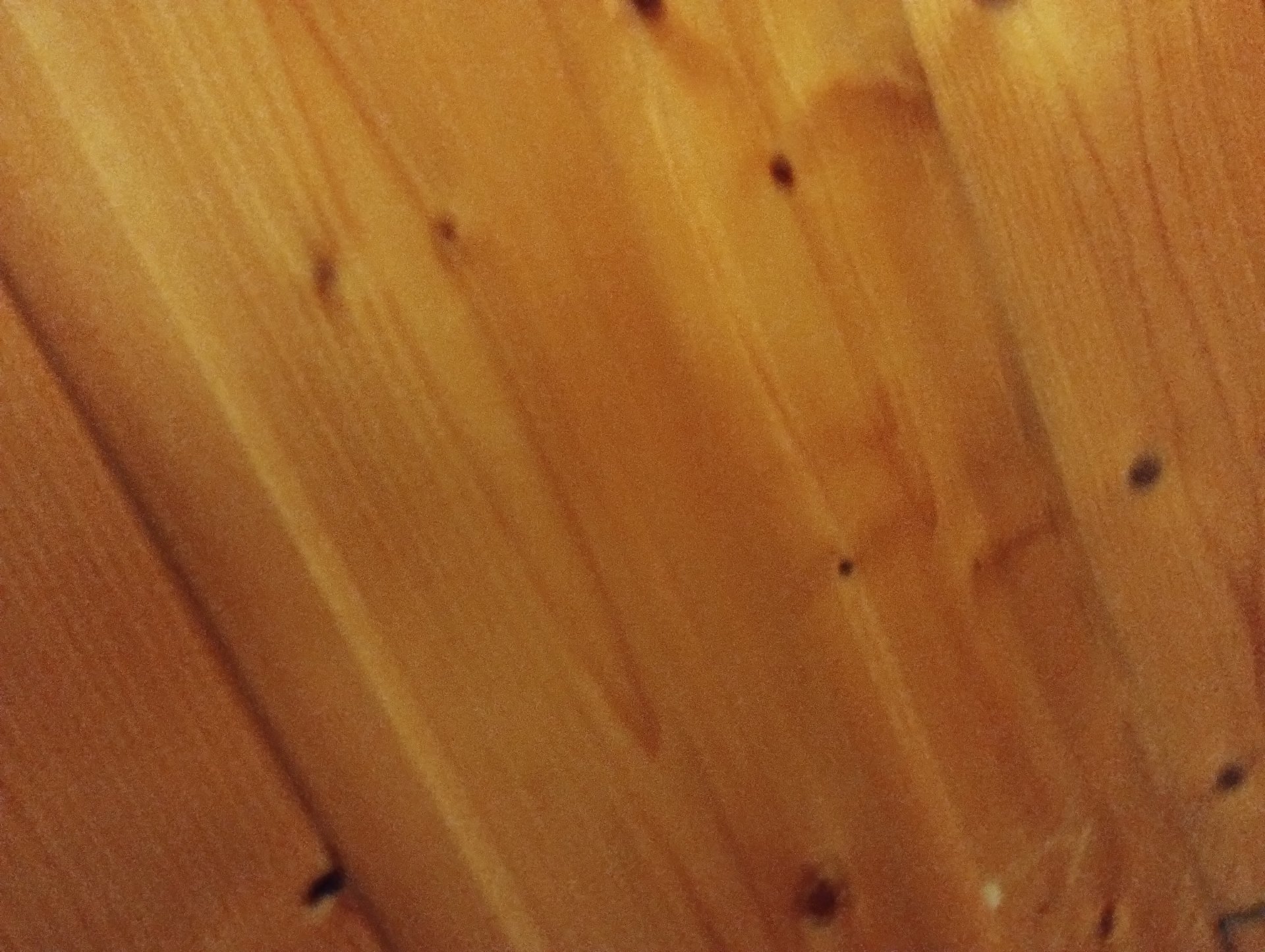

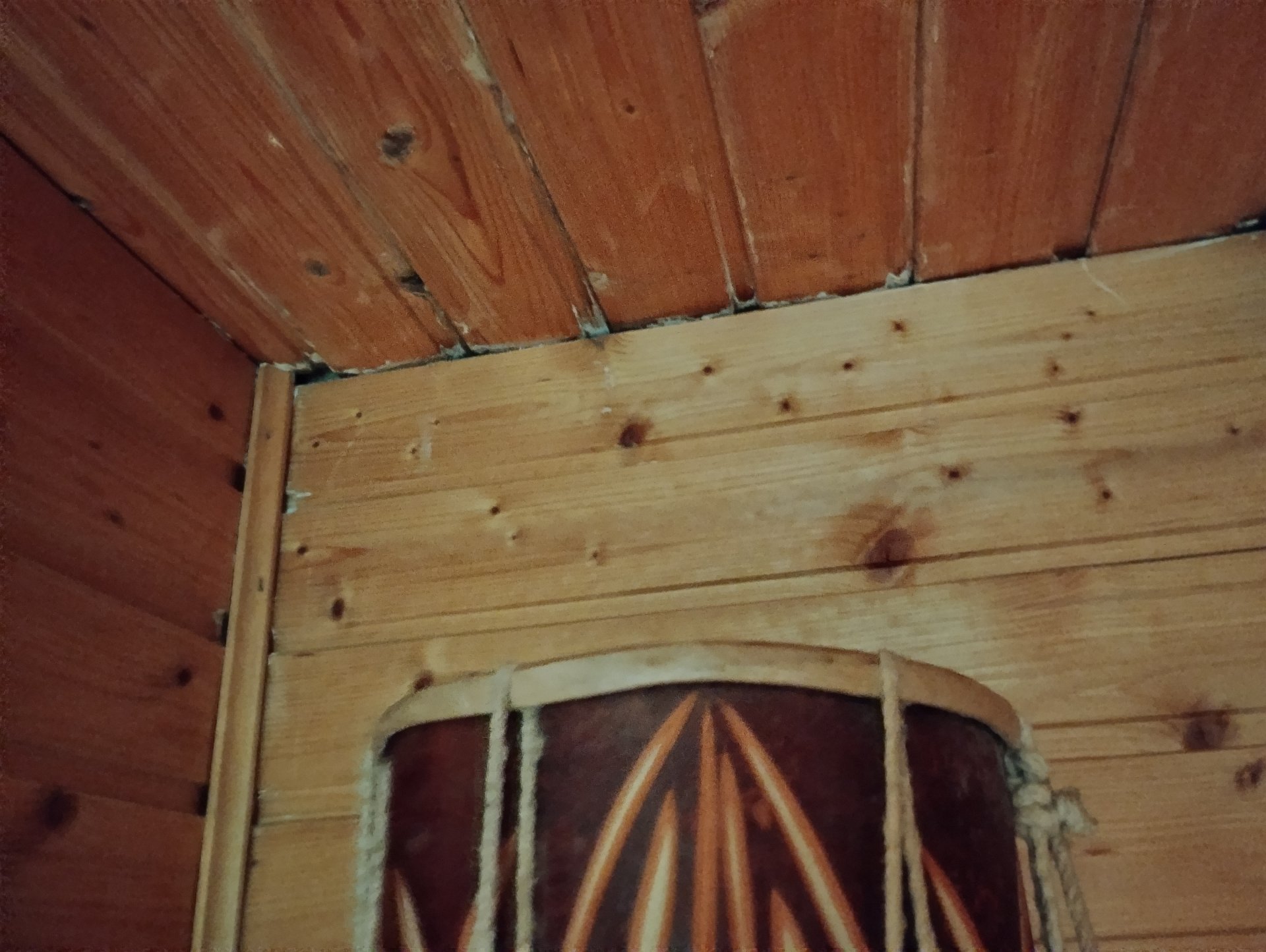

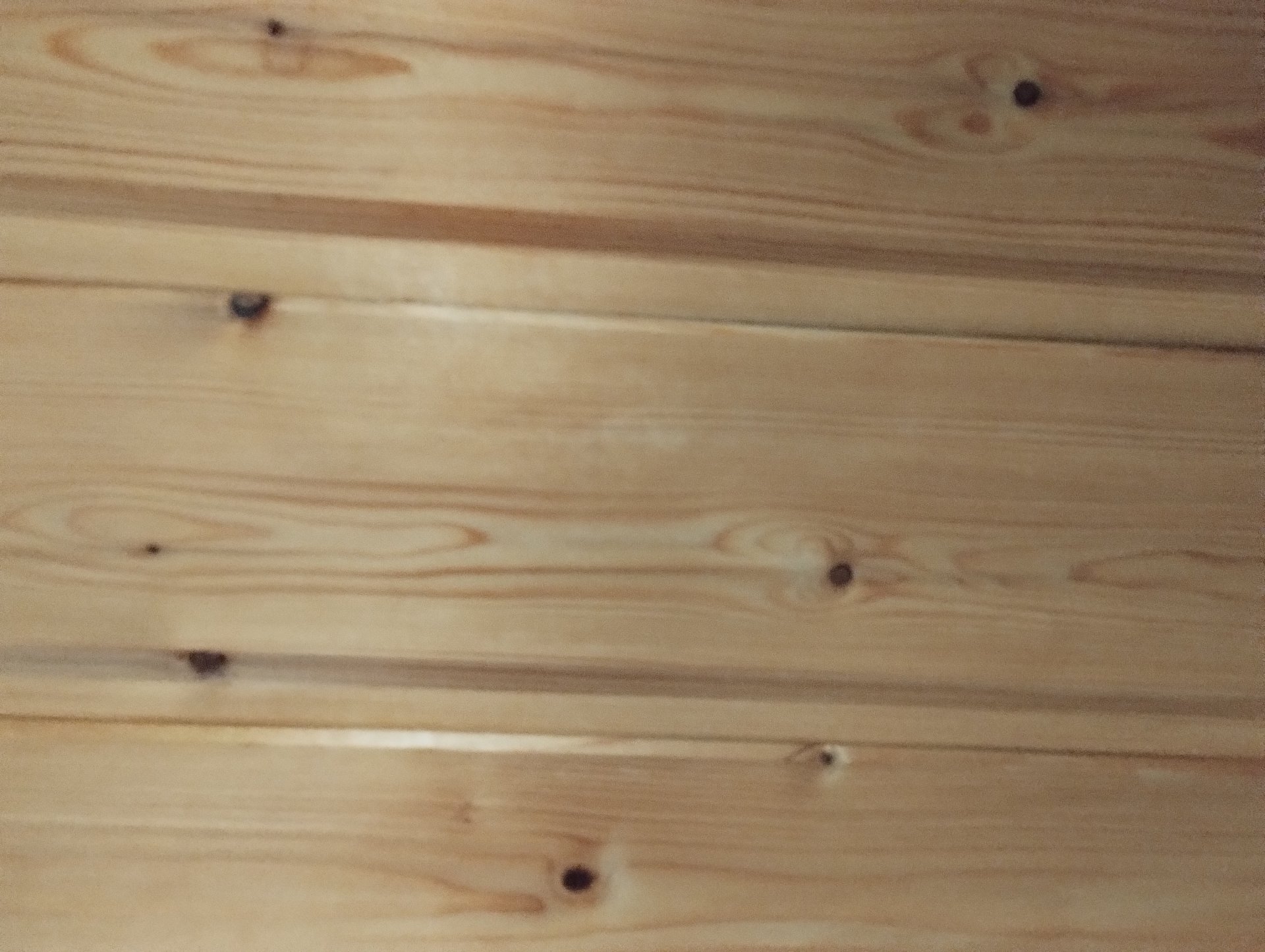

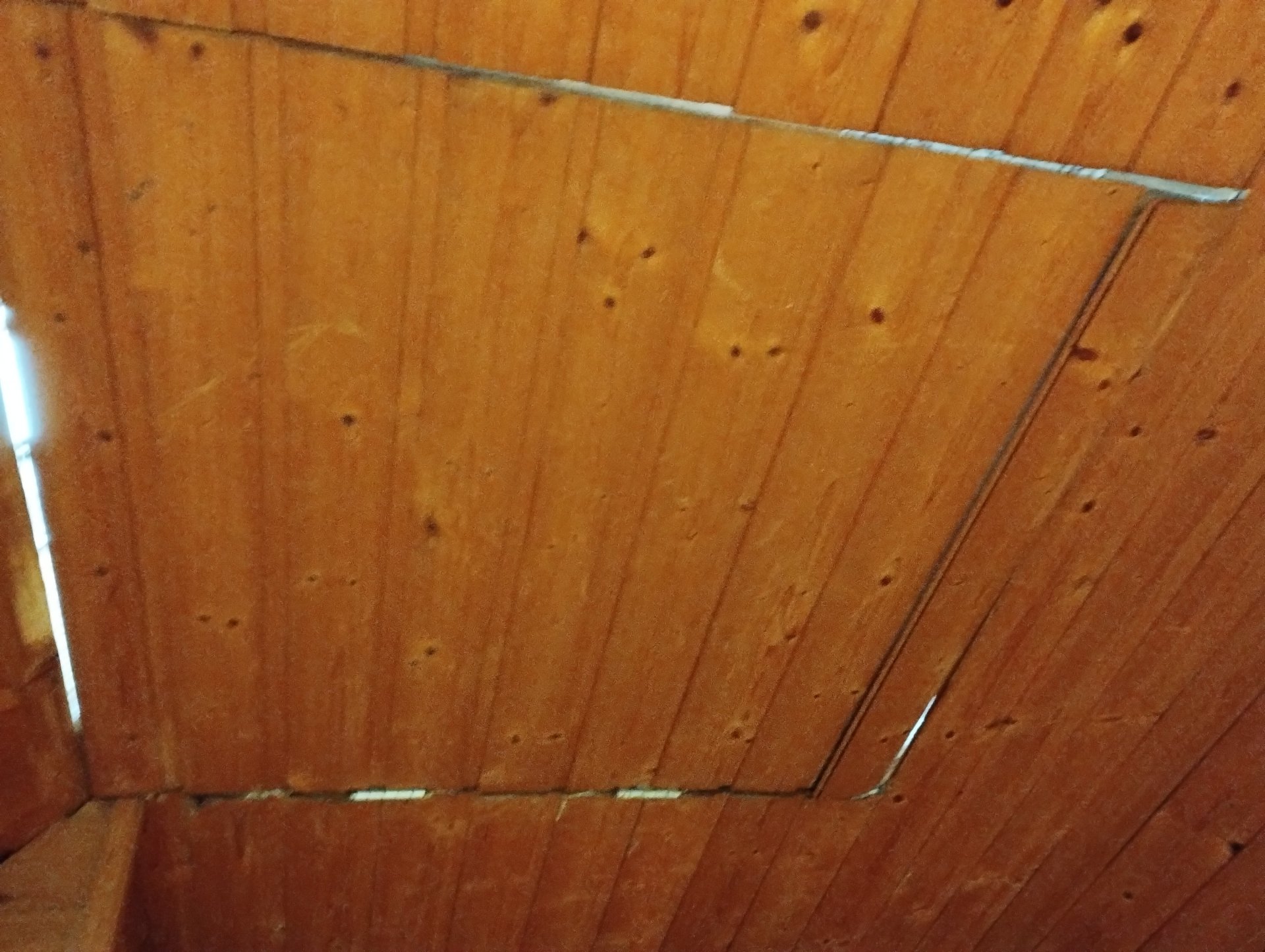

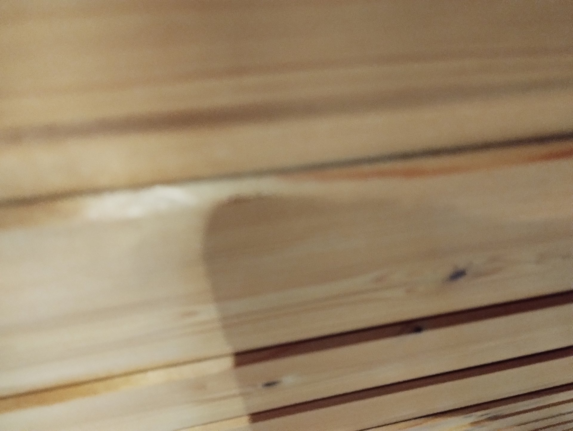

    Anbei Fotos von den Holzpanelen unseres Wohndachbodens.
    Durch die großen Spalte von der Klappe geht natürlich was durch das ist klar. Der Dachdecker meinte, auch durch die Wände kommt der Dämmstoff. Nun hatten wir die Idee, was ist wenn wir die Schlitze wie oben beschrieben zuspaxen und die Holzpanele mit Holzleim zweimal bestreichen. Durch Leim sollte das Zeug ja nicht durchgehen oder?
    Wenn wir uns dadurch noch 4-5 Jahre erkaufen könnten, wäre es uns das wert.

    Du hast sicherlich noch etwas Zeit, dir wird das Dach nicht morgen auf den Kopf fallen. Du darfst es halt nicht zu lange auf die lange Bank schieben, denn das wird nicht billiger.
    "@ToTi du meintest, die Dachsteine halten nochmal 50Jahre. Wenn wir das Dach machen wäre es sicher dennoch sinnvoll die auszutauschen, richtig?"
    Auf alle Fälle die Dachsteine ersetzen. Es macht finanziell keinen Sinn Dachziegel wieder zu verwenden. Die Arbeitszeit, die Dachziegel sorgsam nach unten zu transportieren, sortieren, reinigen, wieder nach oben transportieren und eindecken, kostet bald so viel wie ein neuer Dachziegel/-stein. Vom Platzbedarf gar nicht zu reden.

    Wird nicht funktionieren. Holz arbeitet. Dir wird an den Stößen der Lack oder Leim abreißen. Du wirst es nicht "dicht" bekommen. Eine Variante wäre, über die N+F- eine GKP darüber schrauben. Ob das so einfach funktioniert kann ich dir aber nicht genau sagen, dass ist das Thema für einen Trockenbauer. Alternativ die Fugen mit Acryl ausspritzen. Acryl ist überstreichbar und leicht zu verarbeiten. Kannst es ja mal an einer nichteinsehbaren Ecke ausprobieren ob es deinen Ansprüchen entspricht.

    GKP an so ne Holzdecke wird denke ich nicht gehen. Einerseits vom Gewicht her nicht und von der Unterkonstruktion auch nicht.
    2 Varianten hätte ich noch gesehen, beides aber Kategorie Heimwerken, nicht professionelle Lösung.
    1. Decke weiß lackiert, und dann mit einem weißen Dichtungstape die "Spalten" von Nut / Feder überklebt. An den Rändern Zierleisten (und Tape darunter). Sah, anders aus. Nicht schlecht, kann man sich dran gewöhnen. Und war wohl auch ne menge Arbeit.
    2. Dampfbremsfolie verkleben wie oben beschrieben, Bauplatten (Wedi, QBoard, Jackoboard... you name it) in 4mm Stärke (wiegen nur ungefähr 1/3 von GK), drauf kleben / bzw. schrauben, abspachteln, Grundieren, Streichputz drauf, Farbe drüber... ordentlich gespachtelt sah es wie ne normale Decke aus am Ende.

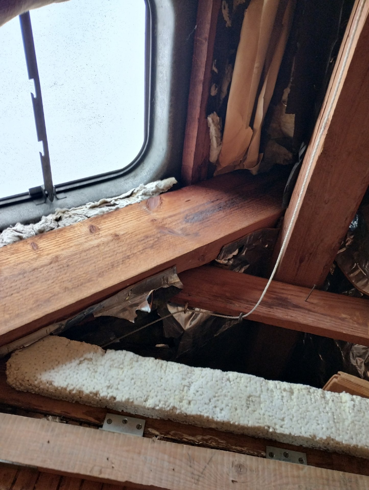

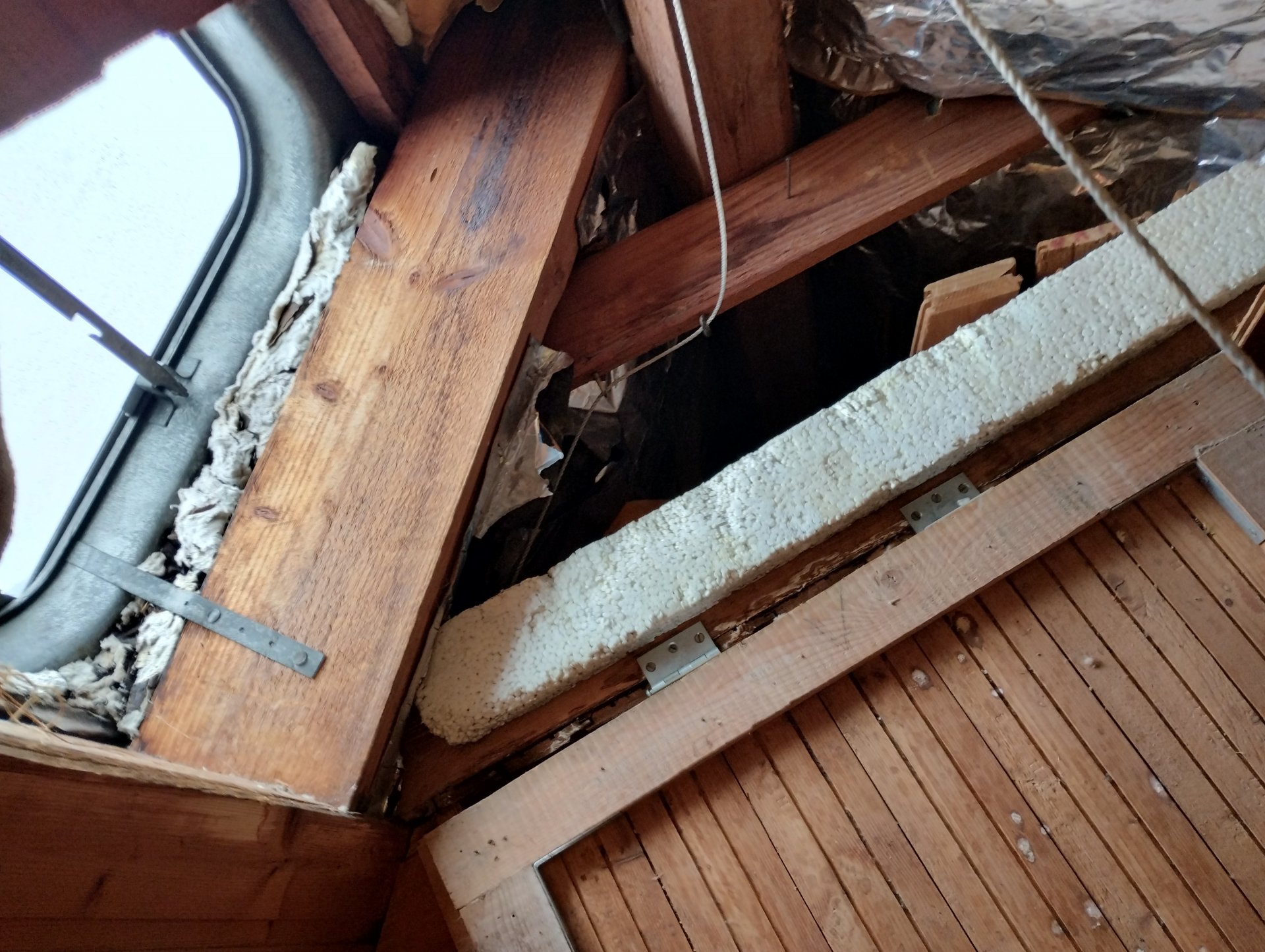

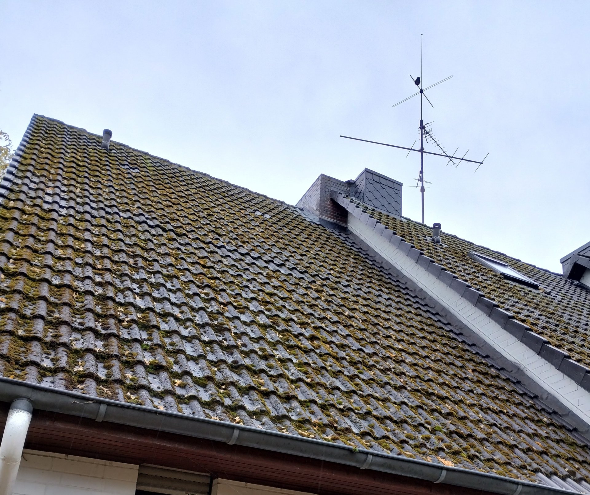

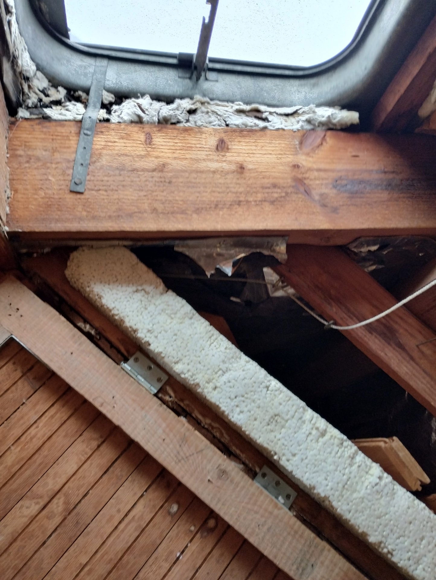

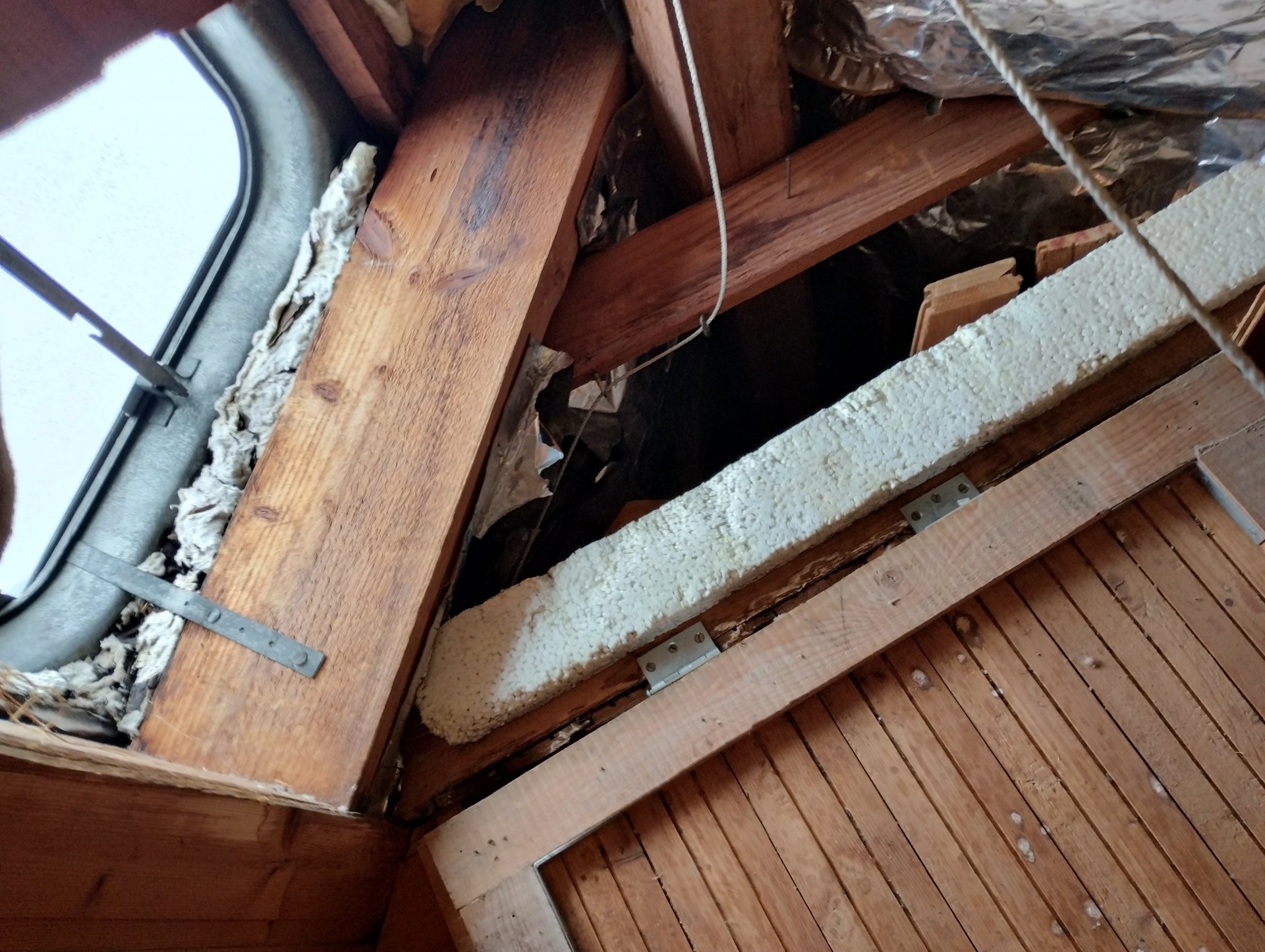

    Hier anbei noch Aufnahmen aus dem Dachstuhl, sowie von der Nordseite das Daches. IMG_20251004_121125925_HDR~2.jpg IMG_20251004_101526395_HDR.jpg IMG_20251004_101722377_HDR.jpg IMG_20251004_101518961_HDR.jpg
    Es ist zu sehen, dass die Zwischensparrendämmung komplett ausgefüllt ist. Leider ohne Konter latte. Die Dachsteine sind oben geklammert und nicht genagelt. Alle bisherigen Dachdäcker sind sich einig, dass die Unterkonstruktion stabil ist. Die Sparren sind 18cm breit, wie auf dem Bild zu sehen ist und auch nachgemessen wurde.
    Zu den Dachsteinen kann keiner was sagen. Auf der Südseite haben wir Moos, das war für einige Dachdecker ein Problem und für andere nicht.
    Dazu eine Frage:
    Lässt sich sagen (vielleicht schon anhand des Fotos?) wie hoch der Dämmwert des Daches ist?
