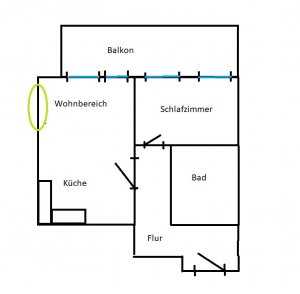

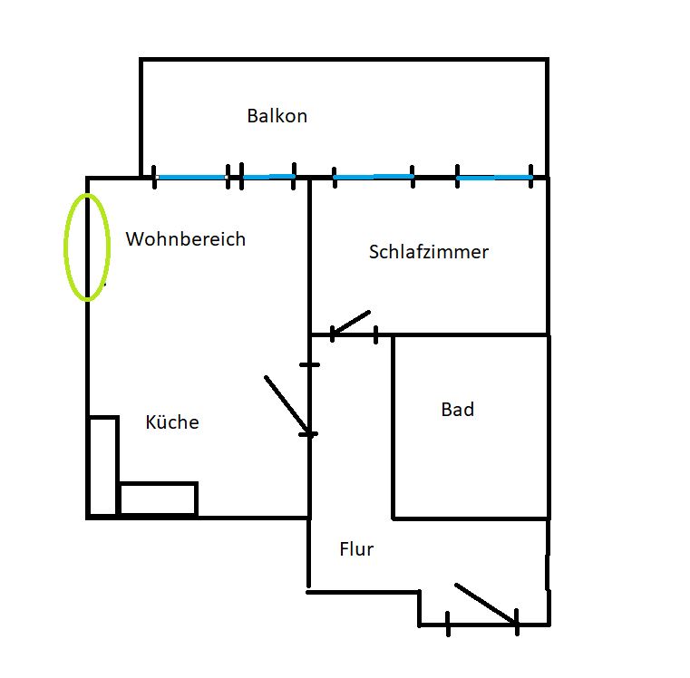

  19. Omithy
    Omithy
    01.06.2024
    16
    Ich füge einfach mal mein Grundriss bei.
    Im Grunde befindet sich links am Wohnzimmer die "Außenwand". Daneben steht ein Gebäude, allerdings befindet sich zwischen den Gebäuden ein Spalt von ca. 10cm so wurde mir mal gesagt. Dazu läuft unter meiner Wohnung, quasi direkt unter dem Wohnzimmer(EG-Wohnung), noch die Einfahrt zur Tiefgarage.
    Die Fenster gehen alle zu einem großen Innenhof wo sich auch mein Balkon befindet der über das Wohnzimmer erreichbar ist, die Haustür zur Straße. Rechts neben Schlafzimmer und Bad befindet sich noch die Wohnung der Nachbarn im Haus. Ebenso habe ich noch eine Nachbarin, welche quasi mit Ihrem Wohn/Küchenraum an meine Küche aneckt.
    Der Schimmel bildet sich bei mir nur an der Fläche die ich grün eingekreist habe.
    Ca. auf 50-60 cm Höhe vom Boden.
    Man merkt auch, dass die Wand dort in der Ecke, gerade auf der besagten Höhe immer deutlich kälter ist als der Rest der Wand.
    Sonst habe ich bisher keinen Schimmelbefall in der Wohnung gehabt.
    Bisher kamen aber immer nur die Maler der Hausverwaltung, haben den Schimmel dort entfernt und die Wand neu übergestrichen.
    Diese Methode hält aber leider immer nur bis ins nächste Jahr und dann geht's von vorn los.
    Um überhaupt querlüften zu können, reiße ich alle Fenster auf und öffne die Wohnungstür, sowie die Tür im Treppenhaus, anders ist es mir nicht
    möglich. Ich kann zwar auch nur die Fenster öffnen, allerdings hat das immer wenig Sinn weil nichts passiert, gerade im Sommer.
    Dazu muss ich bei den Lüftungsvorgängen jedes Mal im Flur stehen bleiben und aufpassen das niemand ins Treppenhaus läuft der da nicht
    hingehört.
