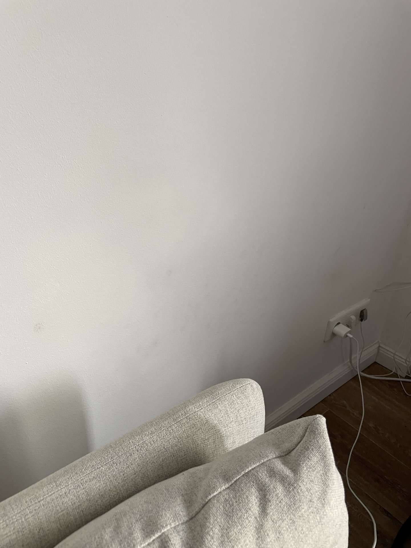

    Bildet sich der Schimmel im Sommer oder im Winter?
  2. Omithy
    Omithy
    01.06.2024
    16
    Ich besitze recht wenig Möbel, da die Wohnung im gesamten nicht sonderlich groß ist.
    Die Wohnung ist damals zum Einzug komplett weiß gestrichen worden, aber scheinbar direkt auf das Mauerwerk oder Putz, kenn mich da nicht aus. Auf jedenfall habe ich keine Tapeten an den Wänden.
    Inzwischen vermute ich auch, dass die inzwischen 5 Farbschichten auf der befallenen Wand dazu beitragen das hier absolut kein Austausch stattfindet.
    Dazu habe ich durch einen beauftragten Baugutachter die Info erhalten, dass das Mauerwerk eine hohe Feuchte von >50% aufweist.
    Vllt spielt dieser Fakt auch noch mit ein.

    Es geht meistens im zwischen April und Mai los wenn es draußen milder und feuchter wird und die Heizung nicht mehr durchgehend läuft und zieht sich zum Herbst, bis man wieder verstärkt anfängt zu heizen. In der Regel habe ich dann nur noch wirklich im Hochsommer ruhe wenn es konstant >20 Grad ist und trocken Luft herrscht.

    Deine Wand soll zu 50% nass sein? wie wurde das ermittelt 50% nass ist eher untypisch wurde in Digits gemessen oder was wurde gemacht? Wenn es einen Gutachter schon gab dann gibt es doch einen Bericht über die Sache....

    Also ist es draußen etwas feuchter als innen. Ist aber kein so großer Unterschied - die "kalte" Luft draußen entspricht etwa 63% Luftfeuchtigkeit bei 21 Grad.
    Bei den genannten Werten ist es übrigens physikalisch unmöglich, dass Wasser an den Wänden kondensiert. Bei Deinen o.g. 21 Grad ist der Taupunkt bei 12,4 Grad - so kalte Wände hast Du nicht.
    Und? Wie von mir geschrieben, ist das nicht schlimm, da nichts passieren kann. Bei dem aktuellen Wetter habe ich auch zwischen 60 und 68% relative Luftfeuchtigkeit im Haus (bei 22 - 23 Grad innen).

    Lüften hilft nicht. Bei Deinen genannten Werten liegt der Taupunkt, also die Temperatur, ab der die Luft kondensiert, bei über 15 Grad. Das würde bedeuten, dass die Oberfläche Deiner Wände unter 15 Grad kalt sein muss, damit sich dort überhaupt Feuchtigkeit sammeln kann.
    Bei tagsüber 30 Grad und Innentemperatur von deutlich über 20 Grad wirst Du in kurzer Zeit die Wand (innen) gar nicht so schnell auskühlen können.
    Also physikalisch gesehen, kann die Feuchtigkeit nicht aus der Luftfeuchtigkeit kommen.
    Bei mir sind es gerade 24 Grad bei 70% relative Luftfeuchtigkeit. Deine Werte sind ganz normal und damit passiert nix. Wurde von außen die Regenrinne geprüft? Hat ja ordenlich geschüttet, bevor der Sommer wieder rauskam. Fotos wurden von anderen Usern auch schon angefordert.
