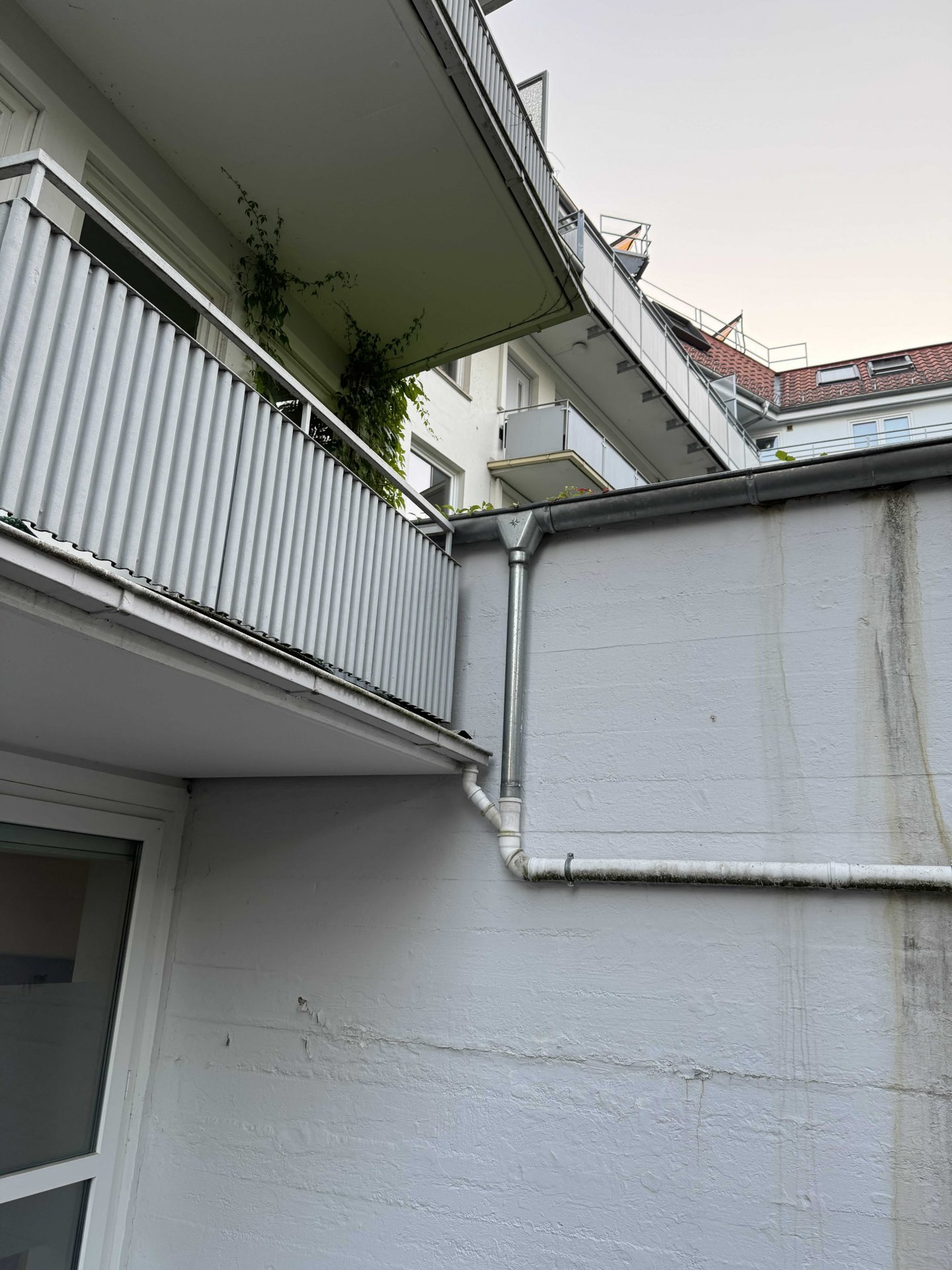

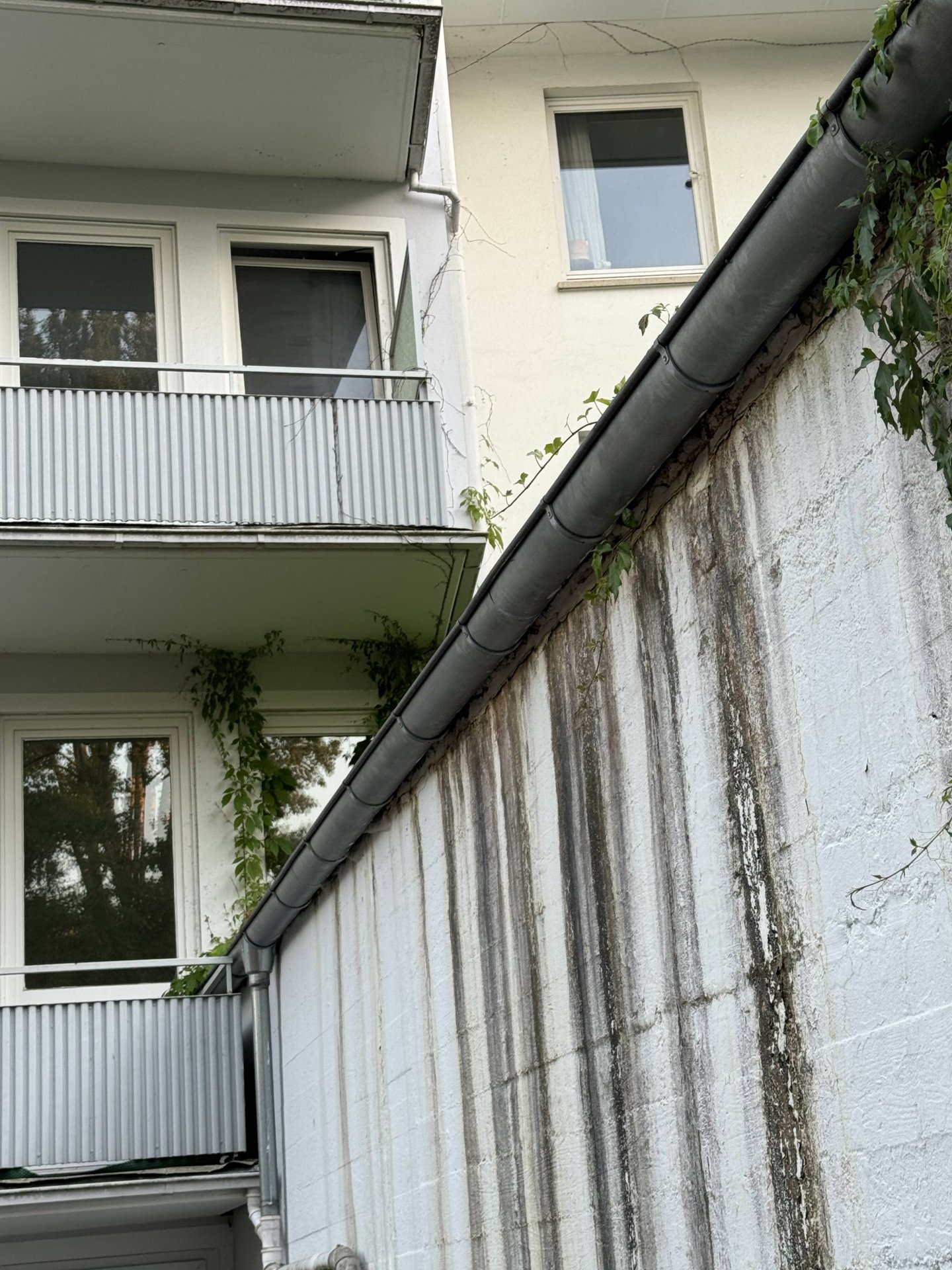

  17. Omithy
    Omithy
    01.06.2024
    16
    Ok,
    ich probiere jetzt mal nach und nach auf alle auftretenden Fragen der letzten Nachrichten einzugehen.
    Zu allererst zur Info waren gestern die Bauleiter der Hausverwaltung vor Ort um sich das Ganze anzusehen, nach jetzt ca. 3 Wochen wo ich dort das Problem erneut geschildert habe.
    Die Herren haben sich die Wand angeschaut und gemessen, sagten aber das Diese im Innenraum trocken ist.
    @Tikonteroga
    Die Farbschicht aus dem letzten Jahr wahr bereits die 4. Schicht, entsprechend wurde jetzt gesagt das die Ursache geprüft werden muss bevor jetzt wieder
    gestrichen wird.
    Als nächstes wurden Schlafzimmer geprüft. Hier ist aber kein Schimmel vorhanden, trotz gleicher Temperatur und Feuchte wie im Wohnzimmer.
    Als nächstes wurde das Bad angeschaut und auch der Lüfter.
    @BaUT
    Der Badlüfter ist ein Gerät von Helios, allerdings ohne Feuchtigkeitssensorik.
    Dieser springt an sobald ich das Licht im Bad einschalte, nach dem Ausschalten läuft das Gerät noch ca. 10 Minuten nach.
    Nach dem Duschen lasse ich das Licht noch weiterlaufen um weiterhin den Abzug der Feuchtigkeit zu gewährleisten.
    Hier soll allerdings nochmal jemand vorbeikommen und schauen ob ein Gerät mit Automatik und mehr Leistung eingebaut wird.
    Dann wurde im Wohnzimmer/Küche, noch der Dunstabzug geprüft, da der Bauleiter selber nicht wusste wohin das Abzugsrohr läuft.
    Ich habe ihn auch darauf hingewiesen, dass die Abzugshaube beim Kochen auch nichts wegzieht, sondern der Wasserdampf einfach daran vorbei in den Raum geht.
    Gekocht habe ich, wie ja schon erwähnt, seit langer Zeit schon nicht mehr.
    Auch hier soll nochmal jemand kommen und prüfen wieso der Wasserdampf nicht abtransportiert wird.
    Dazu sind die Herren nochmal auf den Anbau des Nebengebäudes geklettert um sich den Bereich zwischen den Gebäuden anzusehen ob hier von
    außen etwas Einfluss auf diese Wand hat.
    Hierzu soll ich nochmal eine Rückmeldung bekommen was gemacht werden soll.
    Beim gestrigen Termin habe ich dazu keine Rückmeldung mehr bekommen.
    @titan1981 @BaUT @nordanney @Tikonteroga
    Es ist nicht so das ich nicht probiere dagegen vorzugehen!
    Es stehen 3 Luftentfeuchter (Granulat) in meinem Wohnzimmer, im Schlafzimmer 2.
    Dies führt allerdings zu keiner sichtbaren Besserung.
    Dazu bin ich gerade dabei nach einem elektronischen Luftbefeuchter Ausschau zu halten und einen zu kaufen.
    Und ich möchte hier nochmal dazu erwähnen, dass ich nicht jammere. Ich bin einfach am verzweifeln, weil ich nicht mehr weiß
    wie ich noch dagegen vorgehen soll, oder welche Möglichkeiten ich selbst noch habe um auszuschließen das es ein Fehler meinerseits ist.
    Ich bin ja offen dafür was an meinem eigenen Verhalten zu ändern, wenn ich etwas grundlegend falsch mache.
    @BaUT
    Und ja in Bezug auf deine Aussage
    "Ich fürchte die Schimmelpilzansiedlung hat schon in der Übergangsjahreszeit Winterende/Frühling stattgefunden und dann kam es während der ersten feuchtwarmen Sommertage zur sichtbaren Auskeimung (erste Stockfleckenbildung)."
    hatte ich aber auch die Antwort gegeben, dass gerade die Zeit Frühling zum Sommer hin, das Problem ist, da es hier anfängt das die Raumfeuchte schlecht zu regulieren ist.
    In den Wintermonaten liegt die Raumfeuchte immer zwischen 50-55%.
    Was hier nur immer auffällig ist, dass die Luftfeuchte nach kurzer Zeit nach dem Lüften schnell wieder ansteigt.
    Innerhalb der ersten halben Stunde meist um 5-10%, danach steigt sie nur noch langsam.
    Im Winter lüfte ich immer mindestens 4-5x täglich, wenn ich arbeite
    2x morgens nach dem Aufstehen und nochmal nach dem Duschen
    1x direkt wenn ich von der Arbeit komme
    1x im laufe des Abends
    1x vor dem Schlafen
    Wenn ich Home Office habe sogar häufiger.
    Im Frühling und Sommer muss ich es natürlich den entsprechenden Gegebenheiten anpassen, dass ist mir bewusst, aber Frischluft muss ja zwischendurch mal rein was ich probiere abzupassen.
    Ich sende nachher nochmal Bilder von dem Anbau und hoffe das es irgendwie ersichtlich wird.
    Vielleicht gerne nochmal melden was ihr sehen wollt. Dann kann ich etwas genauer knipsen.

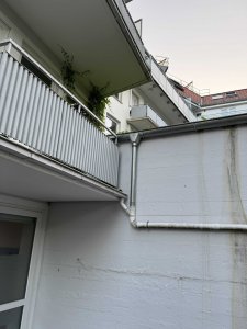

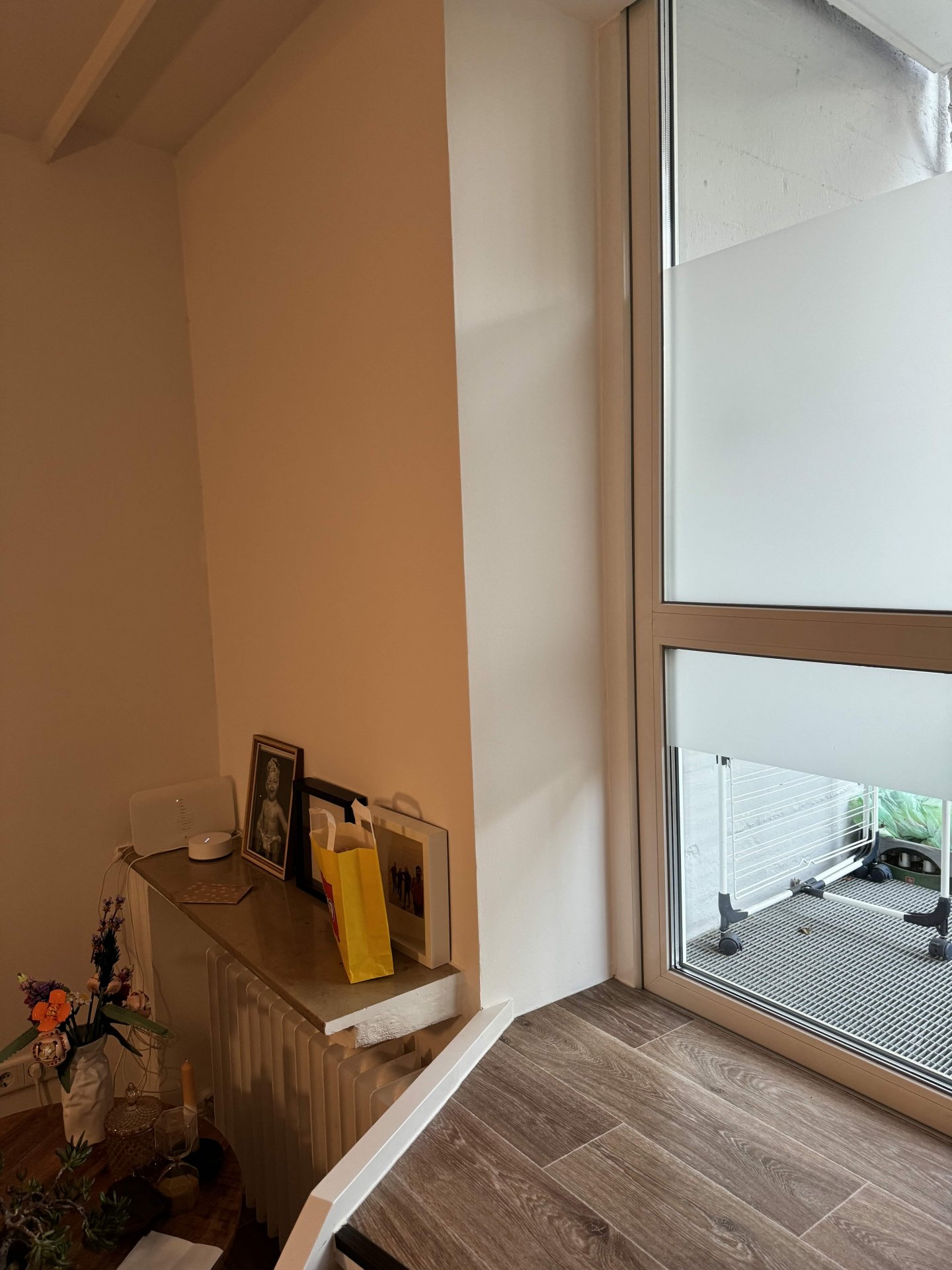

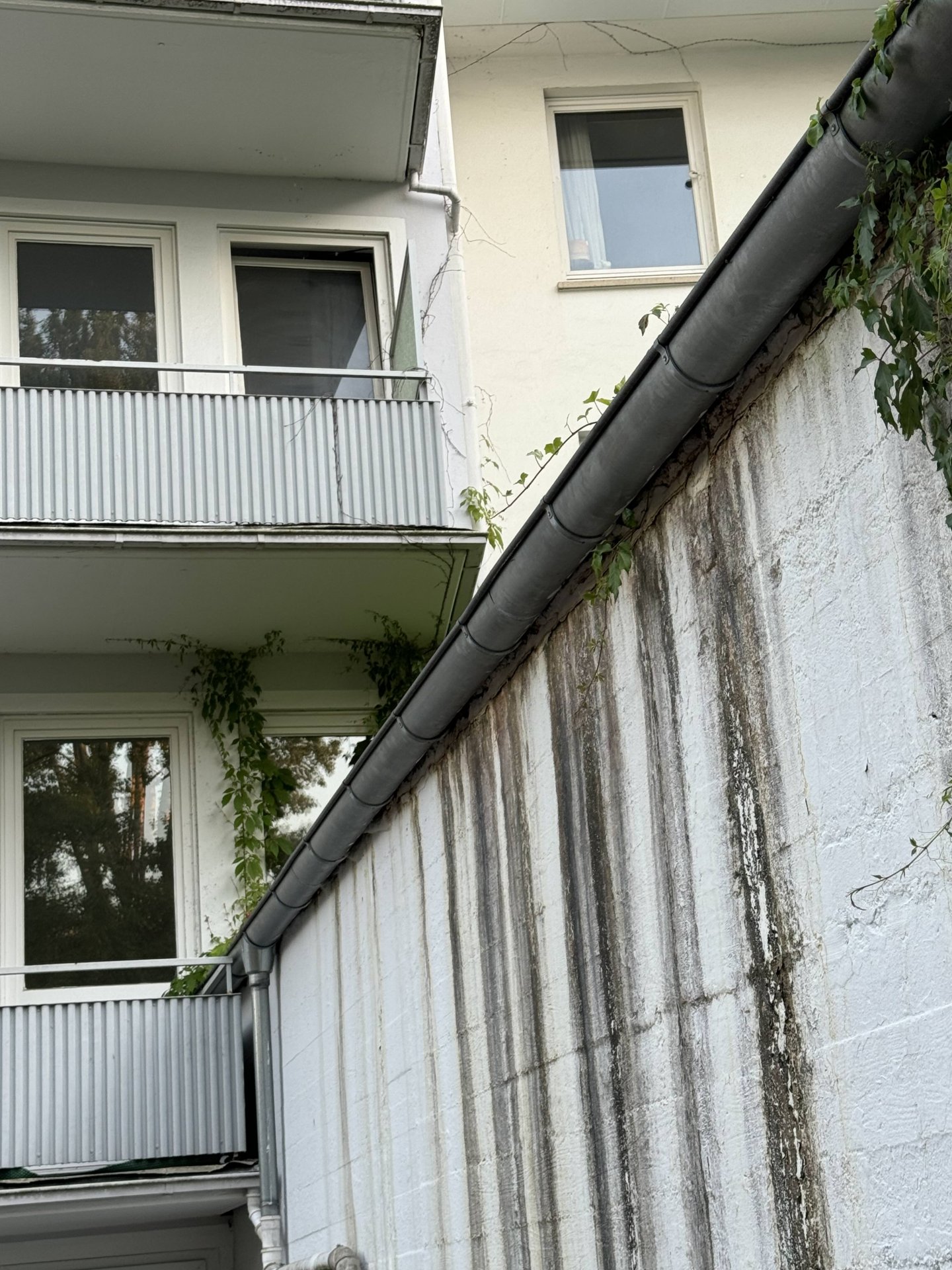

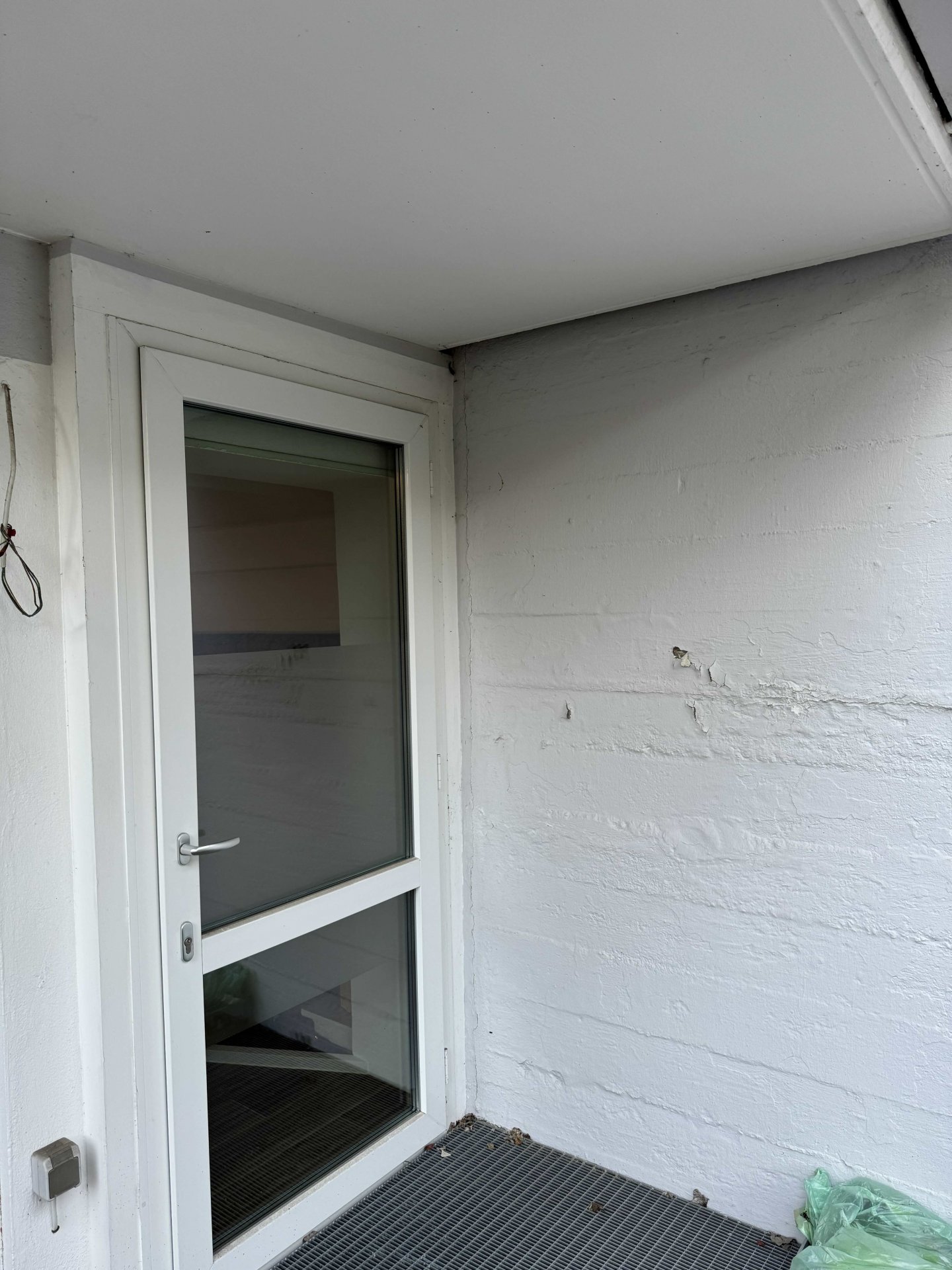

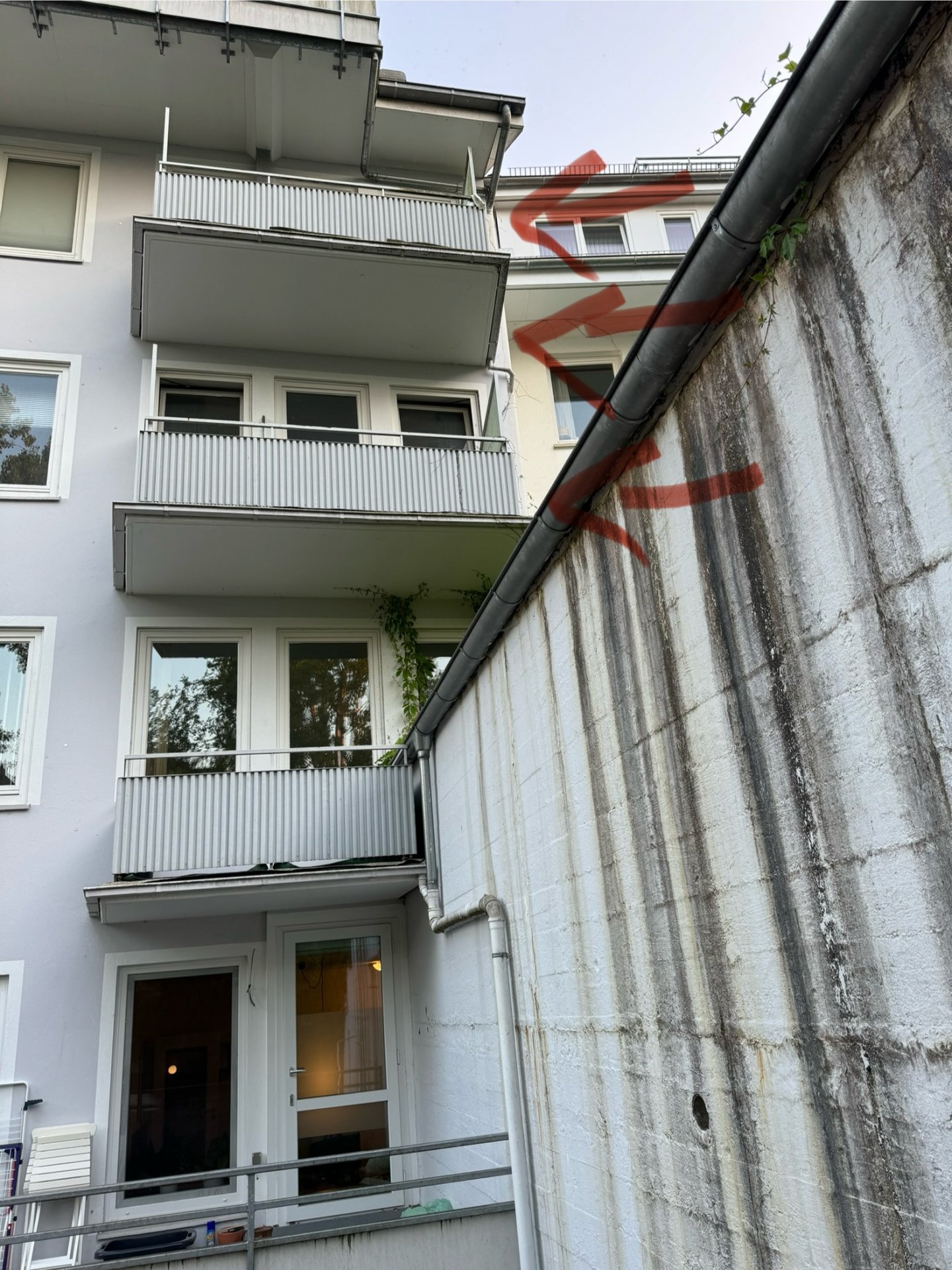

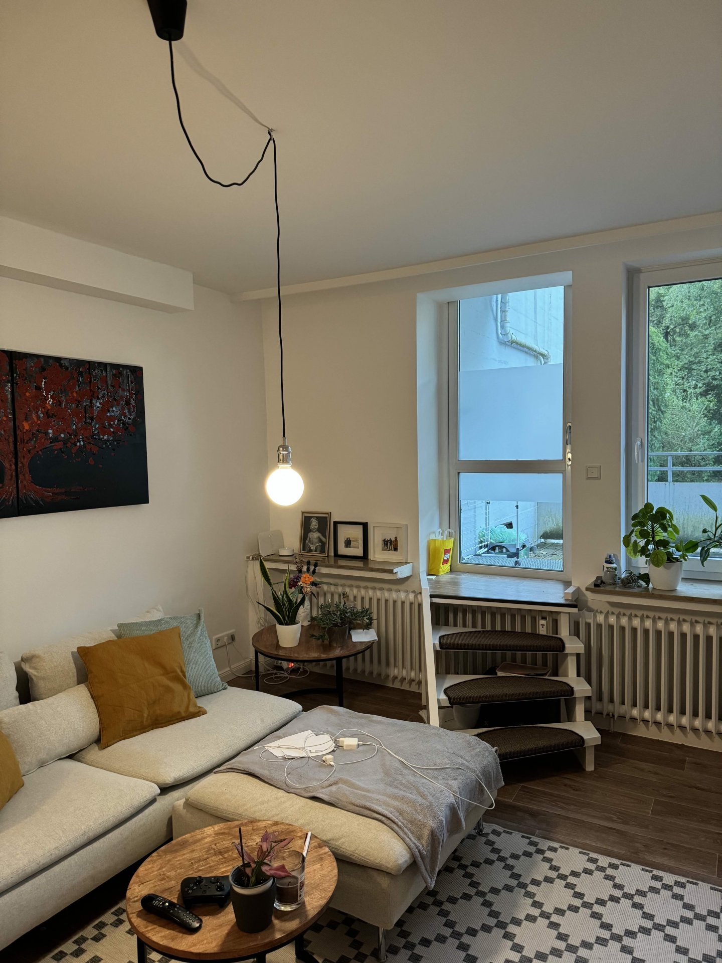

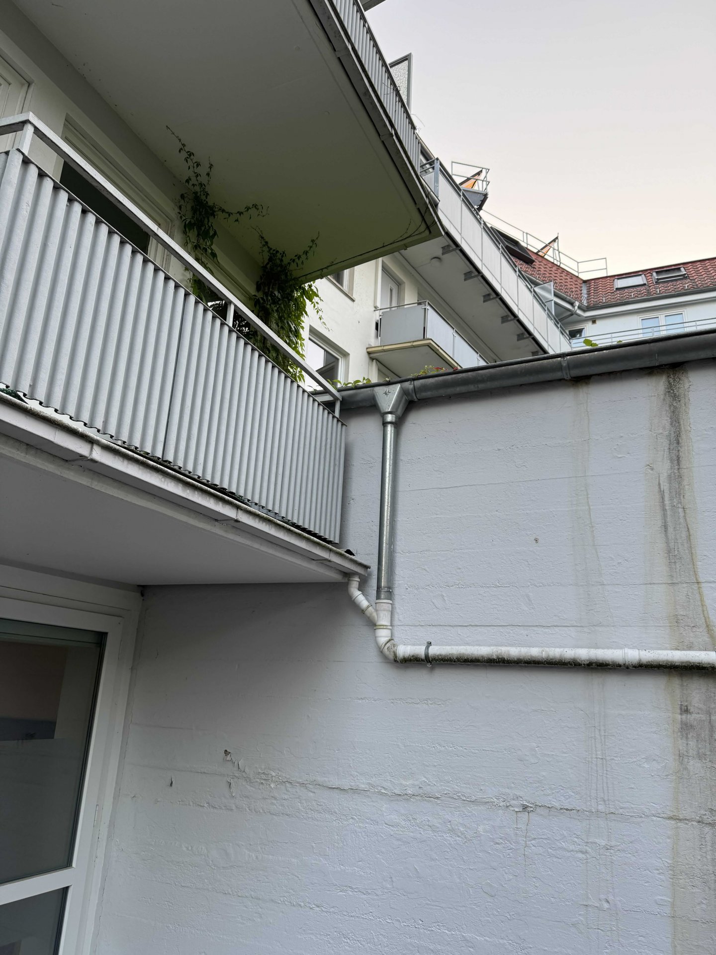

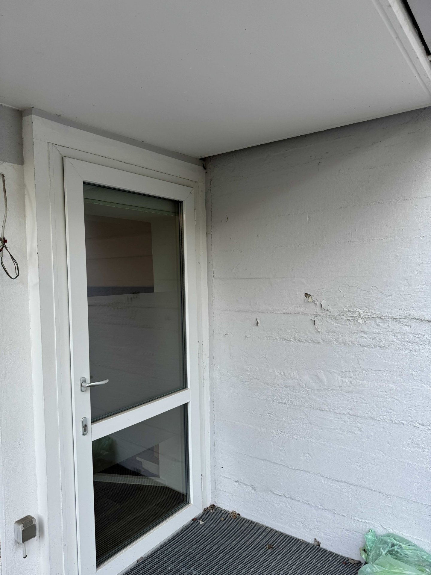

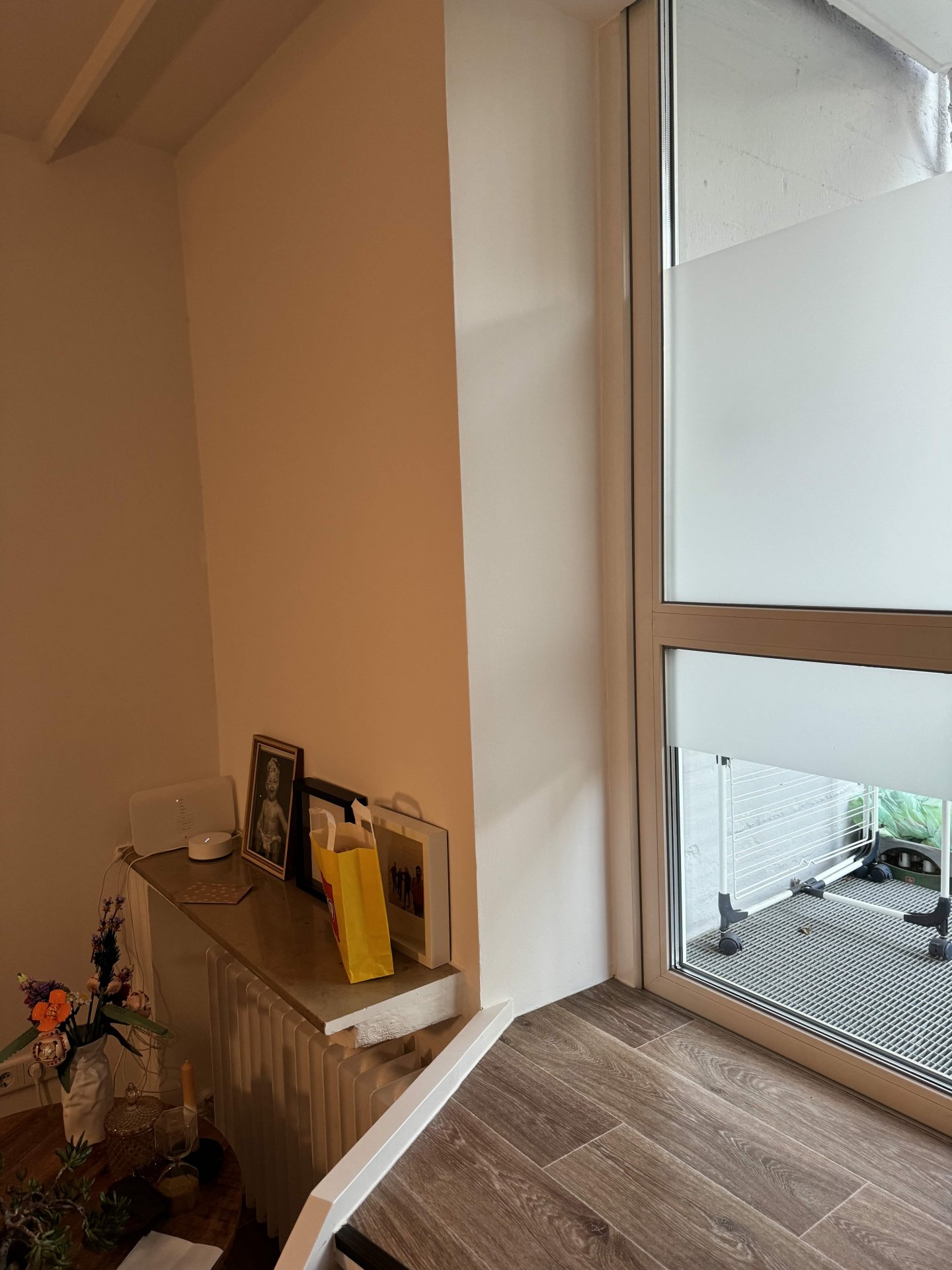

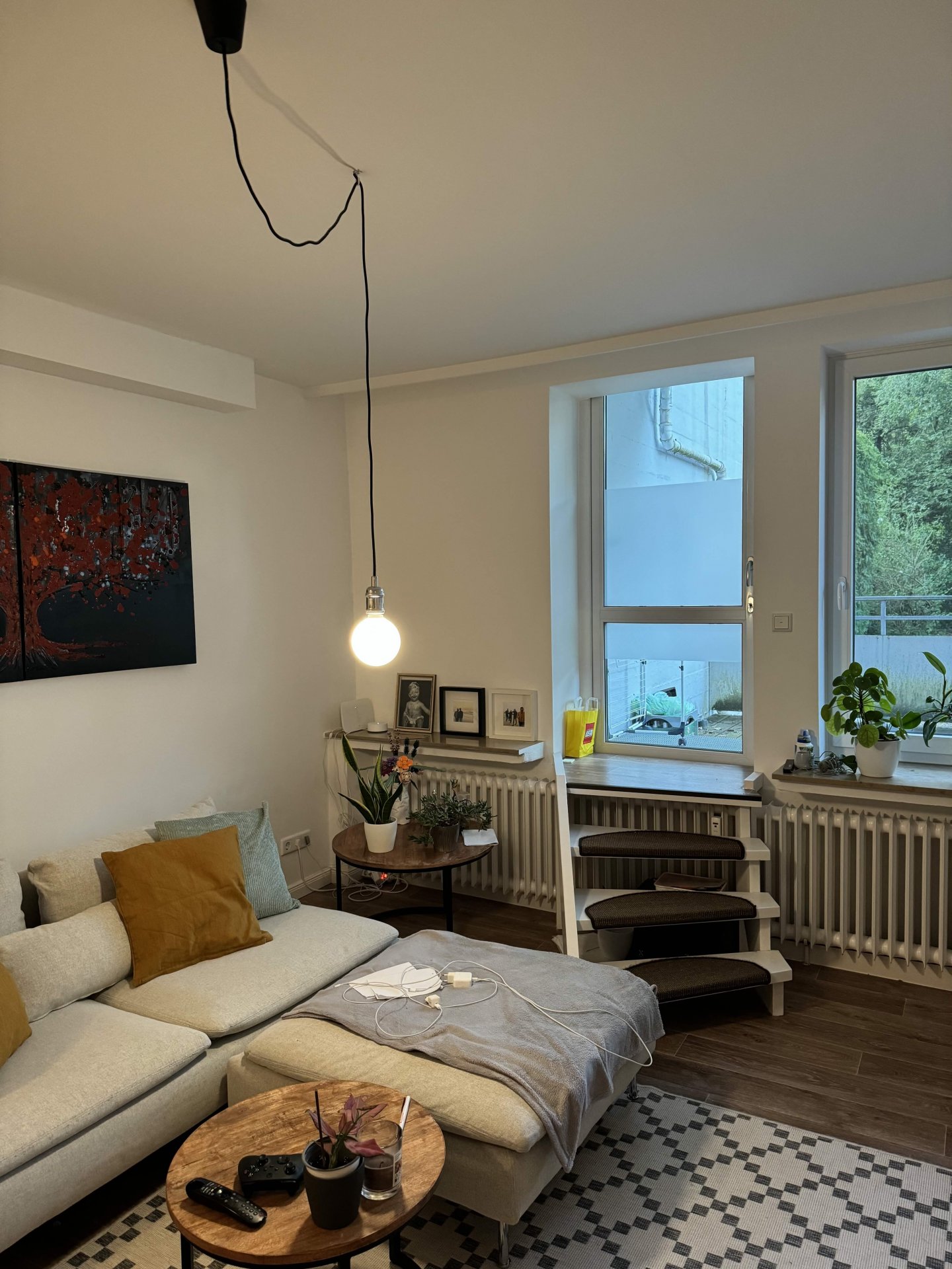

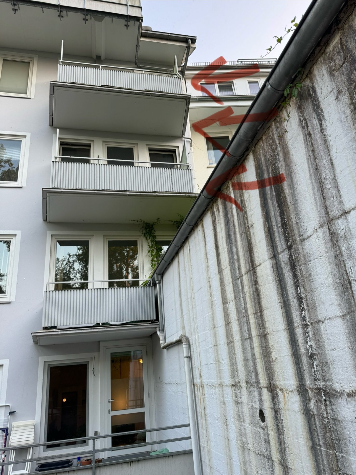

  18. Omithy
    Omithy
    01.06.2024
    16
    So anbei die Bilder der Rückseite des Wohngebäudes.
    Die Bilder aus dem Wohnzimmer zeigen die Ecke die betroffen ist. Hier bilden sich immer die Flecken.
    Die Ecke liegt halt komplett hinter diesem Anbau der zum Nebenhaus gehört. Auf dem Bild Fassade4 habe ich die Stelle markiert wo
    die Trennung zwischen den beiden Gebäuden zusehen ist.
    Dieses Dach des Anbaus ist von Oben komplett wild bewachsen was man auch an der Regenrinne und den Flecken an der Wand
    erkennen kann.
    Ich probiere morgen früh wenn die Tiefgarage offen ist nochmal Bilder von der anderen Seite des Anbaus zu machen.
