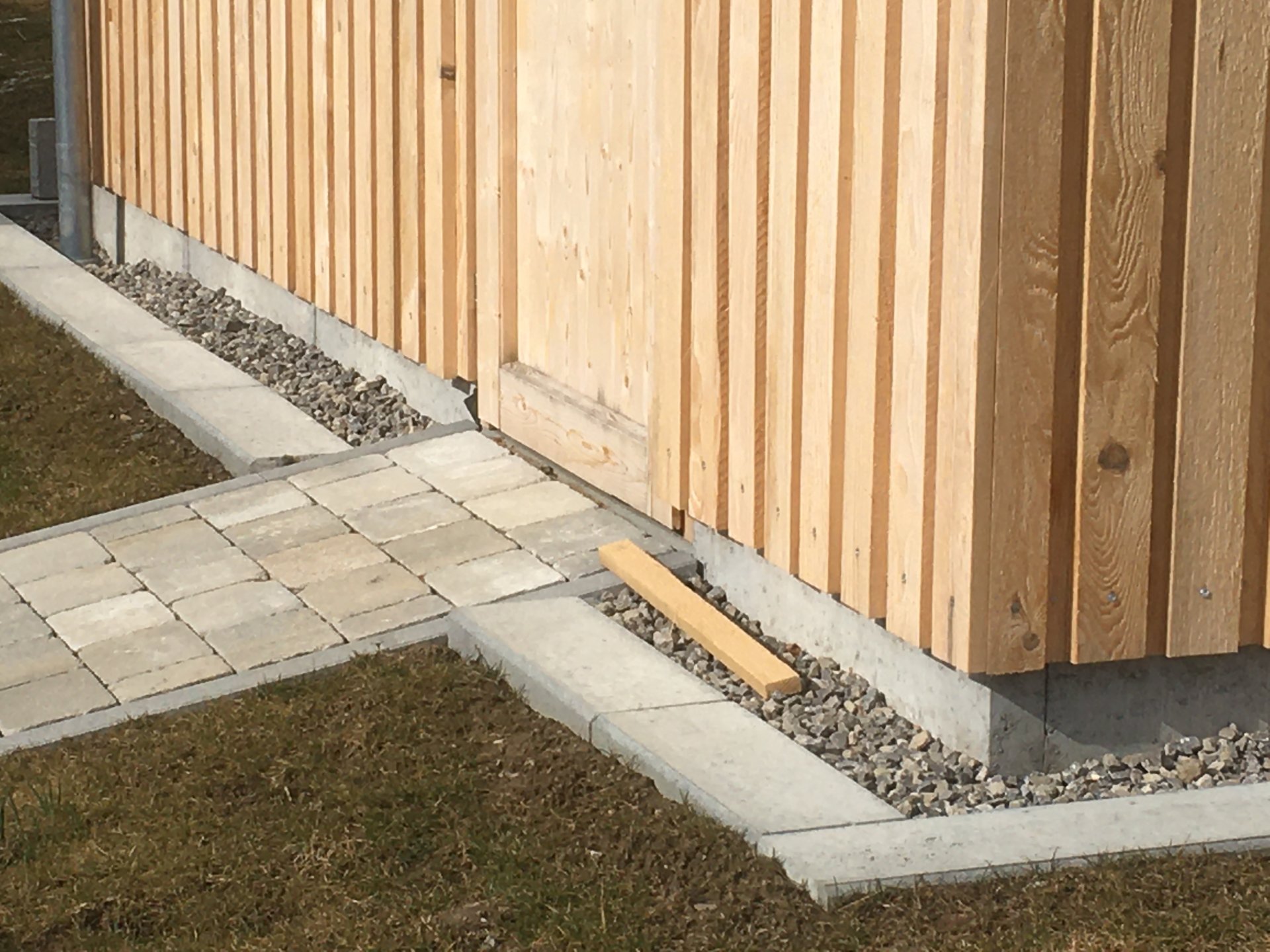

    Ich will einen Gartenschuppen bauen. Die Konstruktion wird auf Punktfundamenten mit H-Trägern stehen; aussen umlaufend werden Rasenkantsteine gesetzt; innen ist ein Teil der Fläche mit Betonplatten ausgelegt, ein anderer Teil mit Kies; auf den Pfosten in den H-Trägern ist eine Lattung und auf der eine (Boden-Deckel)-Schalung vorgesehen.
    Ich möchte, dass die Holzfassade knapp über die Aussenkante der Rasenkantsteine hinausragt und tiefer reicht als die Oberkante der Kantsteine, damit das Regenwasser an der Fassade nach aussen abfliessen kann, wie auf dem Photo anbei (ich habe aber nicht in den Schuppen reinschauen können).
    Dafür müssen m.E. die Punktfundamente für die H-Träger aber möglichst nah an den Rasenkantsteinen stehen. Ich habe ein Photo gefunden, dass genau diese Anordnung von H-Trägr zu Kantstein zeigt. Bloß: wenn die H-Träger mittig in einem Fundament in der notwendigen Dimension von ca. 40x40x80 sitzen, komme ich doch nie im Leben so nah an die Rasenkantsteine ran (ich glaube dieses Photo ist schlicht gestellt). Habe ich einen Denkfehler oder lässt sich das so gar nicht lösen, was ich vorhabe? Wie würdet ihr da rangehen? Danke für eure Gedanken hierzu!!!

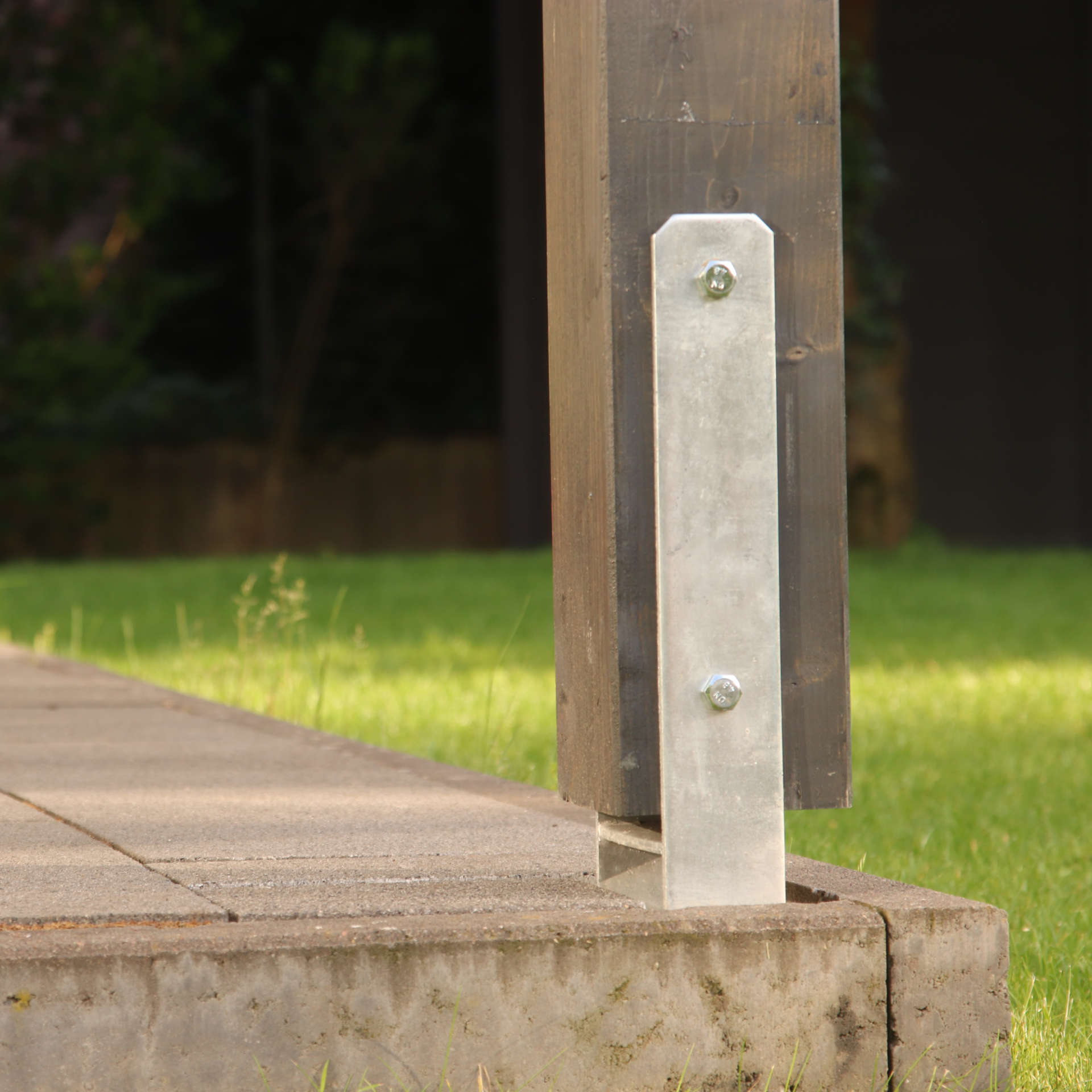

    Was ich noch überlegt habe, ist die H-Träger an der Borde festzuschrauben, wie man das mit einem Pfostenräger für L-Randsteine machen würde. Dann bin ich maximal nah an der Aussenkante der Borde dran (mit einem Dichtband zwischen Metall und Borde), der H-Träger wäre mit der Borde beschwert und befestigt (M10 oder so) und würde auch in dem vorgesehenen Beton des Punktfundaments sitzen. Bloß eben nicht mittig - was die Frage nach Statik und Stabilität des Fundaments aufbringt.

    Du verwechselt da etwas Wandscheiben wie auch Rasenborde sind nicht für Verdübelung geeignet, zumal bei Wandscheiben hier mindestens 12 cm in der Stärke vorgesehen sind und dann "überstülpt' eine Aufnahme für Geländer oder Zaun beidseitig.
    Wie kommen die 15 cm bei einem Rasenbord zustande in der Regel bewegen diese sich um 5-8cm oder willst du Borde setzen?
