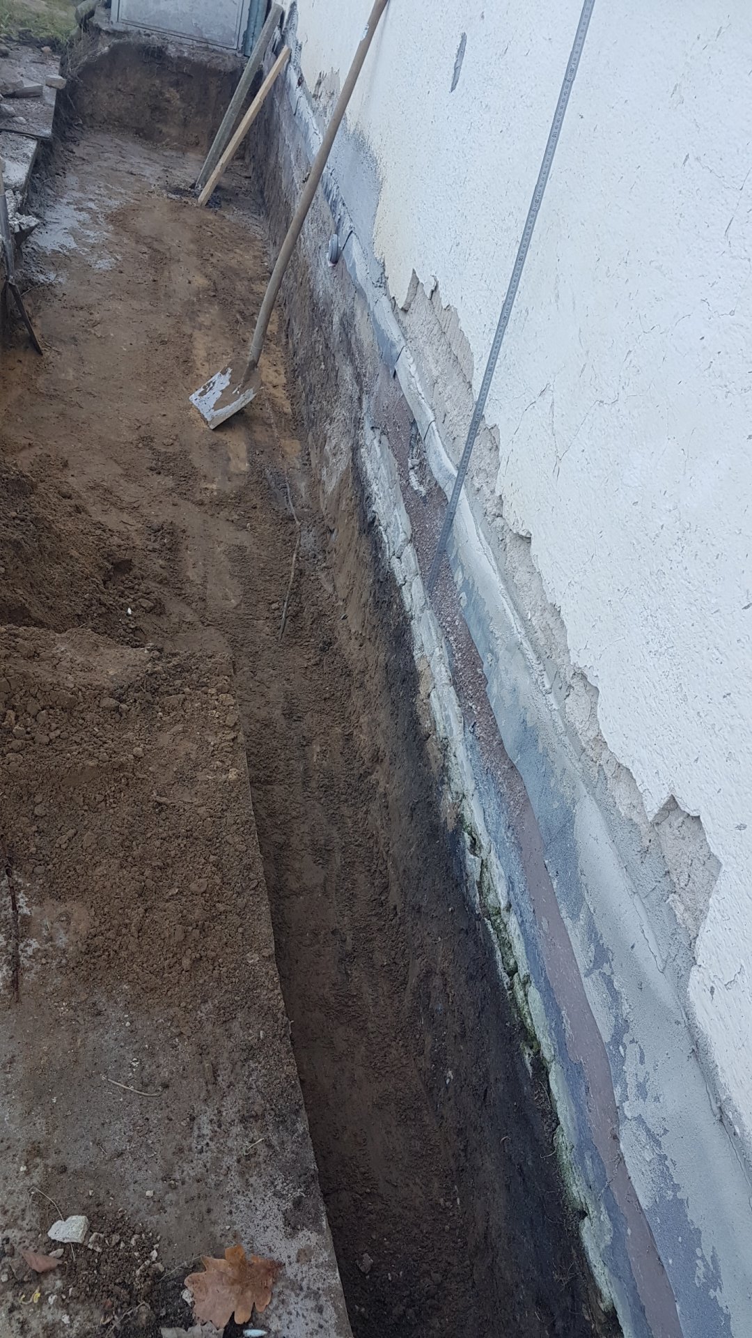

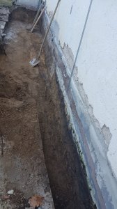

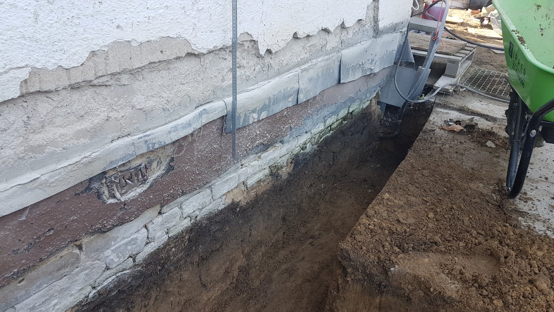

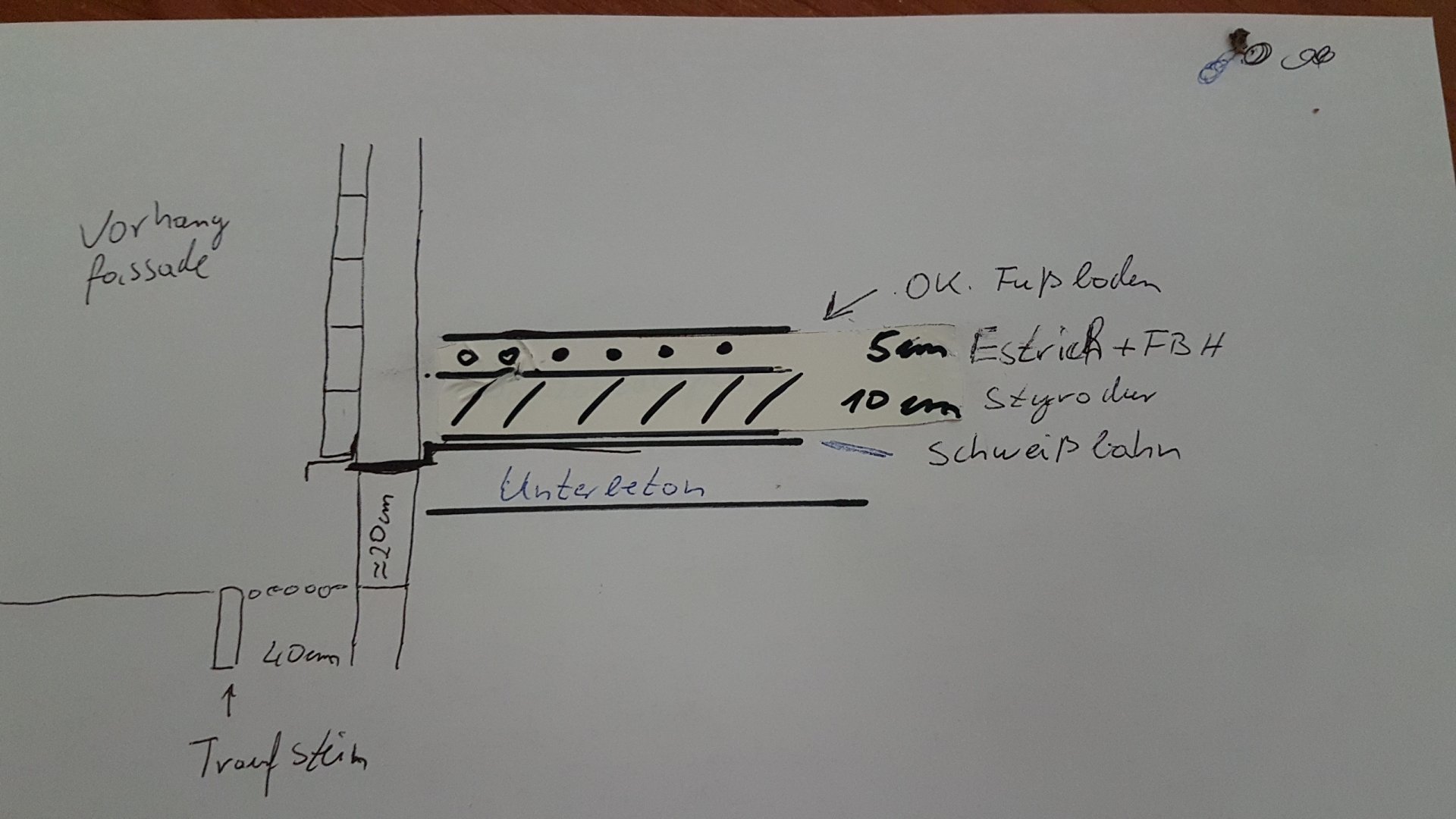

    Ich muss meine Stellfläche Pflastern. Deshalb schachte ich vor dem Haus gerade aus. Ich hab das Streifenfundament freigelegt.
    Da wo der Zollstock endet ist Oberkante.
    Darüber hängt jetzt noch die nachträglich eingebrachte Mauersperrbahn runter. Diese hatte ich im Schnittverfahren eingebracht
    Die Fassade wird eine Vorhangfassade aus Holz.( Ca 10cm)
    Vor dem Sockel bilde ich einen 40cm breiten Spritzschutzstreifen. Dann kommt das Pflaster.
    Was macht man am besten nun mit dem Sockel?

    Säubern - ggf Putz -Abdichten-Dämmung - Putz oder Riemchen was du halt willst oder finanziell geht.
    Das ist ja nun nichts besonderes bei dir, da gibt es genügend Detailaufbauten.

    Ein Sockel bildet den untersten, außen liegenden, sichtbaren Teil einer Fassade, darunter Fundament.
    Nun gibt es da durchaus Überschneidung je nach Ausführung..
    Abdichten lohnt sich in jedem Fall zum einem hast eh schon geöffnet zum anderen selbst wenn von der Fundamentsohle oder 'innen' Feuchtigkeit gezogen wird, ist dies kein Grund -eine ordentliche Bauwerksabdichtung herzustellen.
    Jeder geringere Feuchtigkeitszutrag hilft deiner Bausubstanz.
    Dämmen - sind deine Heizkosten - du willst ja oberhalb auch Dämmen warum nun dieses Stück dann nicht oder wolltest du mit der Fassade bis unten fahren ? Mit Holz ?
    Wir reden hier ja auch nicht von einer übermäßigen Dämmung aber minimal 60 mm würde ich schon aversieren im Sockelbereich

    Bei mir ist es so das hinter dem Sockel Erde ist.
    Der Fussbodenaufbau fängt erst über der Horizontalsperre an.
    Also kann die Dämmung entfallen wenn es nur um
    Geht. Deshalb hab ich das nicht verstanden.
    Der Plan:
    - alten Sockelputz abmachen (da teilweise lose.)
    - Spritzbewurf
    - mit Zementmörtel putzen
    - Dichtschlämme auftragen
    - Noppenbahn als Schutz
    OK so?!

    Nein :winken ich weiß nicht ob du ein Förderprogramm oder einen energetischen Standard erreichen willst, die exakten Höhen sind auch nicht dargestellt.
    Stand ist zur Zeit nunmal, auch wenn dein Aufbau wie skizziert dargestellt, du den Bereich mit zu dämmen hast, alternativ hättest du ' innen ' dämmen können horizontal.
    Dein beschriebener Aufbau
    Ist so die absolute Sparvariante, wobei sich hier noch die Frage der Anbindung der Hori stellt ? Polymer Bitumenbahn? Mit Dichtschlämme meinst du eine 'mineralische'? 2x Auftrag und als Oberputz ? Knauf SM ?
    Am Ende ist es dein Haus und dein Geld .....und deine Zeit ....

    Nein will ich nicht
    Ja das reicht mir vollkommen.
    Ja. Diese hier
    Ja. Das kann dann im Sockelbereich sichtbar sein. Sind nur 20cm. Da stell ich keine optischen Anforderungen.
    Ich will bis unter die Hori putzen und Dichtschlämme auftragen. Dann wird die Sperre abgeschnitten. Die Vorhangfassade verdeckt dann die Kante.

    Ja. Das wird beim Neubau so sein. Das hier läuft unter Reparatur

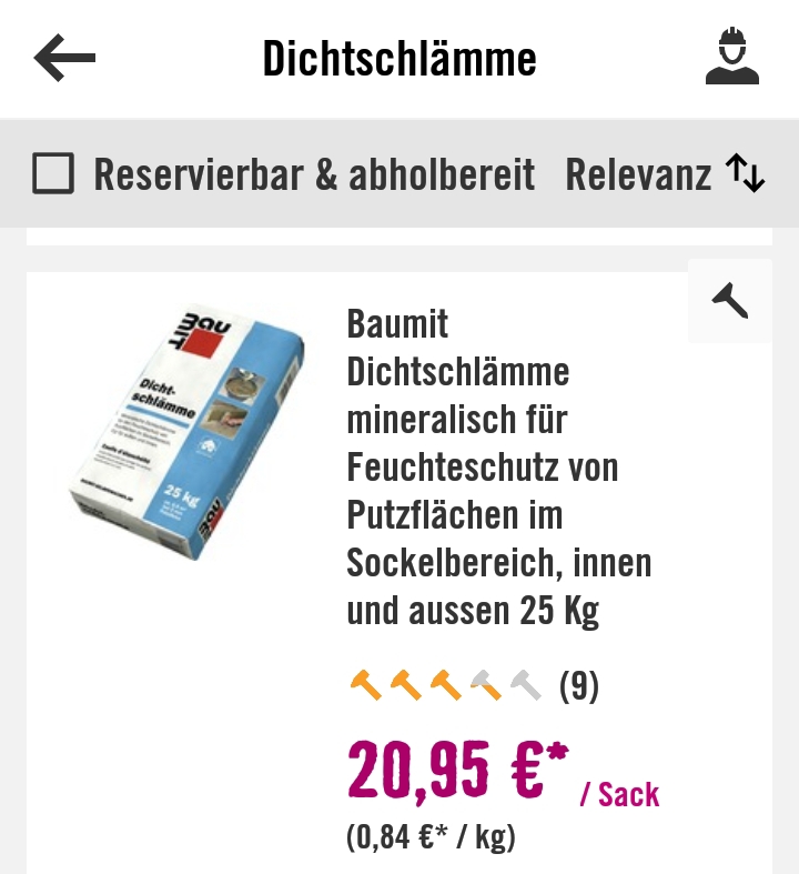

    Der Form halber - das Produkt was du hier darstellst ist keine Bauwerksabdichtung! Laut dem Aufdruck handelt es sich um den Feuchteschutz im Putzsystem, ich habe jetzt nicht nach der abz oder Zxxx gesehen...

    Wie sieht es mit der aus? Bostik W261 siehe Anhang. Denke das ist das richtigere
  12. #12 Gast 85175, 13.02.2022
    Gast 85175
    Gast 85175 Gast
    Bei Abdichtungen von erdberührten Bauteilen gilt die DIN 18533 und die sog. „Wassereinwirk7ngsklassen“. „Seriöse“ Abdichtungen beziehen sich in den Datenblättern auf die 18533 und da gibt’s auch Angaben zu den Schichtdicken die man für die jeweilige Wassereinwirkungsklasse einhalten muss. Wenn das alles in der Dikumentationfehlt, dann ist’s halt nur „irgendeine“ Abdichtung, aber halt keine Abdichtung von der man weiß wozu sie eigentlich wirklich „gut“ ist…

    Also ich werde jetzt die vorhandene Abdichtung abklopfen. Dann werd ich das einmal glattputzen mit Zementputz.

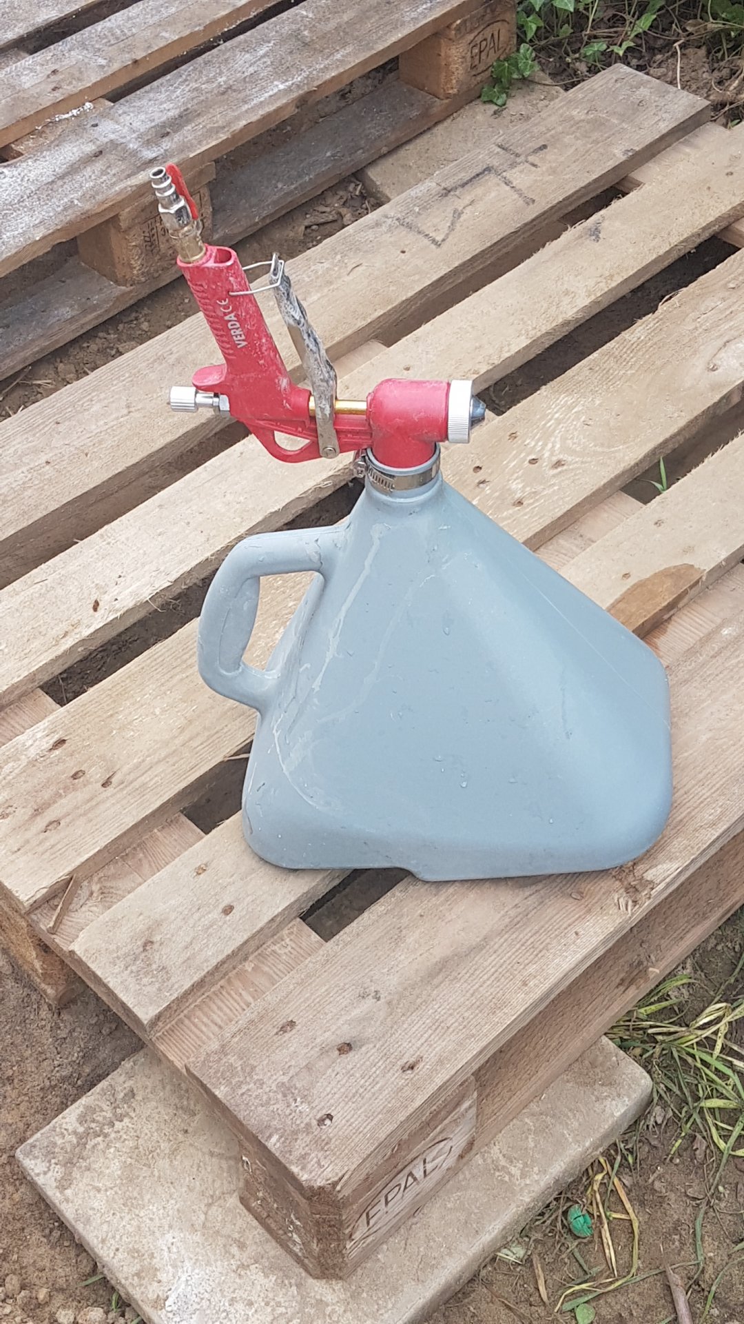

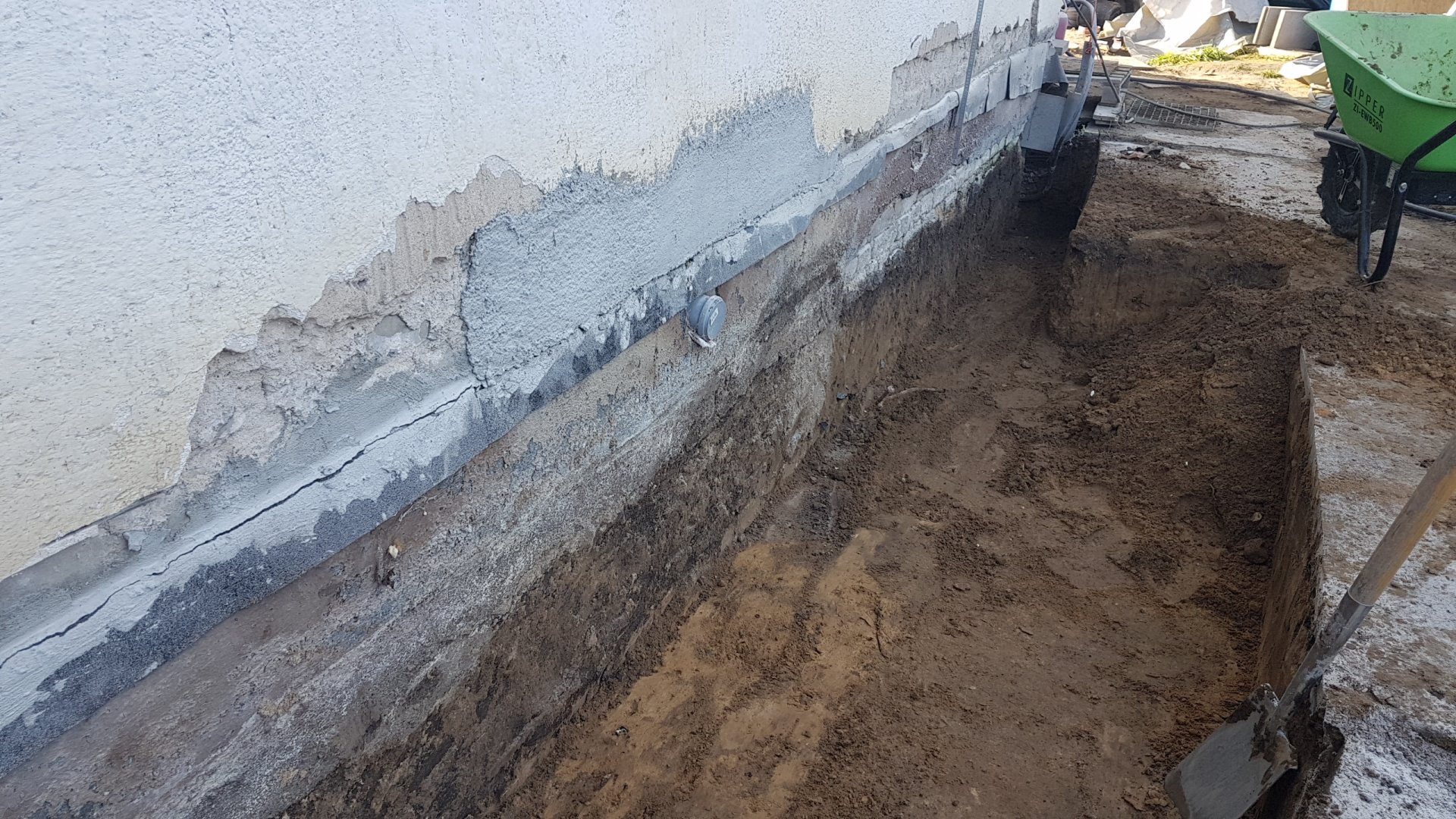

    Für Interessierte:
    Ich hab die alte Abdichtung und Putz entfernt und die Steine glattgefräst.
    Als nächstes habe ich den Spritzbewurf gemacht. Da das eine grosse Sauerei werden kann und das ja auch nicht jeder so flockig aus dem Handgelenk kann habe ich mir eine Trichterpistole gekauft
    Die hat als grösste Düse 8mm. Damit ging das super einfach und ganz ohne Sauerei da man zielgenau arbeiten kann. Kann ich jedem Laien nur empfehlen

    Danach habe ich Zementputz aufgetragen.
    Jetzt noch Dichtschlämme auftragen
