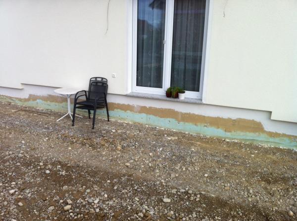

    Es geht um folgendes:
    Wir haben im Herbst letzten Jahres ein neues EFH gebaut, und wollen nun die Terrasse angehen.
    Die Baugrube wurde mit Kies hinterfüllt und ordentlich verdichtet.
    Momentan liegt die Terrassentüre ca 60cm über dem Erdreich/Kiesreich. (da der Garten noch nicht angelegt, sprich Humus muss noch ca 40cm aufgefüllt werden)
    Sprich der Terrassenaufbau müsste mindestens 60cm hoch werden.
    Da ich kein Experte bin, wäre mein Gedanke nun folgender gewesen:
    Da die Kieshinterfüllung des Kelleraushubs nur ca 2m vom Haus wegreicht, und die Terrasse 3,5m breit werden soll,
    hätte ich noch auf die restliche Breite die Erdschicht ca 30cm tief abgetragen, mit Kies aufgefüllt und verdichtet.
    Dann hätte ich mit Betonsteinen die Terrassenkontur hochgemauert, bis die richtige Höhe erreicht ist.
    Den innenliegenden Raum mit Kies hinterfüllt, und schön verdichtet....danach dann die Splittschicht und Platten drauf....
    Liege ich mit diesem Ansatz soo daneben, oder ist dieser brauchbar!?
    Sonst wüsste ich nicht wie ich die ca 60cm Höhenunterschied ausgleichen soll.....
    Bin um Hilfe sehr dankbar!
    Vielen Dank schonmal!

    Guten Morgen!
    Das Ding soll ja nicht wie ein hochsitz rausstehen...am liebsten wäre es mir fast ebenerdig mit dem Garten....
    Jedoch müssen wir laut Bauantrag mit dem Gelände ca.15cm unter halb der Außenfassaden-Dämmung liegen. (Bild unten)
    Sprich die Terrasse wird etwas höher liegen als der Garten...
    Und um diese Höhe zu erreichen müssen wir (hab gerade nachgemessen) ca 25-30cm Humus aufschichten.
    Mir geht es auch darum, muss ich, wenn ich die Außenwände der terrasse hochmauere, (wird wohl eh nur eine, max. 2 Reihen Betonsteine werden)
    drunter 80cm Kiesbett haben, wegen dem Frost, oder reichen auch die bei uns vorhandenen 30cm?
    Vielen Dank!

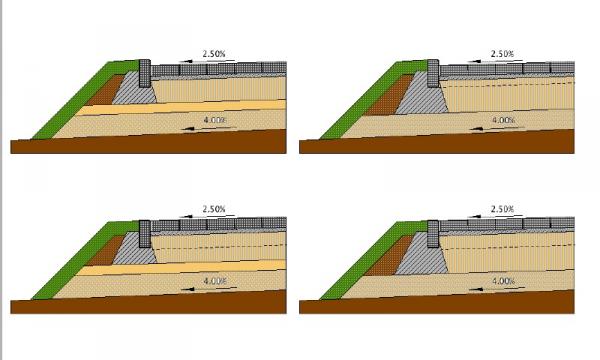

  18. #18 alex2008, 28.04.2012
    alex2008
    alex2008
    25.06.2008
    3.251
    Maschinist
    Südschwarzwald
    Baggerfahren ist mein Hobby
    wenns Frostschutzkies war kannst auch den nehmen. Wenn Frostschutzkies bei euch günstiger ist als Schotter kannst zum Aufbau auch diesen anstatt Schotter nehmen.
    Wichtig ist, dass der Untergrund, anstehender Boden schon mal eben genug ist und ausreichend Gefälle weg vom Haus hat.
    Für die Frostschutzschicht/Tragschicht genügen bei einer Terasse i.A. 30-40cm
    Die Schüttung dieser Schicht sollte breiter gebaut sein als die Randbefestigung
  19. #19 Core021, 29.04.2012
    Core021
    Core021
    20.04.2012
    29
    Konstrukteur
    Mittelstetten
    Ahh, jetzt seh ich es, die ganz aussen liegenden Platten hören nicht einfach beim Gras auf, sondern es wird noch eine senkrechte Begrenzung eingebracht....
    Wie wird diese richtig befestigt? Sprich aus was ist diese gestrichelte pyramidenförmige Schicht auf den Bilden oben? (Beton?)
    Diese Bilder haben mir sehr geholfen, vielen Dank!!
  20. #20 ralph12345, 02.05.2012
    ralph12345
    ralph12345
    23.08.2010
    998
    Dipl.-Ing. Maschinenbau
    Hamburg
    Betonbettung, ja.
