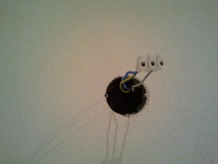

    wir möchten nun Wandleuchten in unserem Neubau anbringen, allerdings ist das nicht so einfach, denn wir haben recht große Dosen mit einem Durchmesser von 6cm und einer Tiefe von 7cm. Bei vielen Wandleuchten ist die Installationsfläche gar nicht so groß, d. h. die Schraubenlöcher treffen auf die Fläche der Elektrodose. Ich habe mal ein Bild hinzugefügt.
    Nun habe ich die Frage welche Lösungen es hierfür eventuell gibt. Gibt es Deckel die man darauf stecken kann und die so fest sind dass man darin die Schrauben anbringen kann?
    Ich wäre euch dankbar wenn ihr hier Tipps geben könnten.

    Frag den Eli, warum er da keine regulären Wandauslaßdosen ("Schiffchen") verbaut hat!

    LOL... 68er UP-Dose in der Decke? Kommt eine Steckdose in die Decke? Außerdem: Schutzleiter für Licht? (früher gab es definitiv keine, aber wie das heute ist, weiß ich nicht) Ich find's zwar gut, aber ist das jetzt Standard/Pflicht? Oder hat jemand wirklich Steckdosen eingeplant und dementsprechend konsequent gearbeitet?
    Du kannst die Dinger rausnehmen lassen und durch "Julius Schiffchen" ersetzen lassen und das Loch drumrum zumauern. Anders wird's schwer gehen. Ich finde es manchmal schon schwer eine Leuchte auf die regulären Auslasdosen zu setzen (man muss ja noch links und rechts bohren können und die Dinger haben auch schon gut 3cm... wenn da nur noch 0.5cm für den Dübel bleiben wird's kritisch...)

    Lösung 1: Leuchte wählen, die gross genung ist, um die u.P.-Dose zu überdecken.
    Lösung 2: Leitung ein Stück weit freilegen, zurückziehen, Dose versenken, Wandauslassdose einsetzen
    Lösung 3: Stehbolzen in Dose setzen, Wandleuchte aufsetzen.

    man kann auch einfach ein Tragring kaufen
    denn dann mit den Elischrauben festmachen und dann daran alles befestigen...natürlich darf die Lampe nicht zu schwer sein...

    Für jede Leuchte geeignet ist z.B. diese:
    Leuchte neben der Dose montieren. Leitungseinführung seitlich schräg einbohren. Dose mit Schraubdeckel verschließen.

    Vielleicht kann man auch eine Blindabdeckung aus den Schalterprogramm drauf schrauben und da die Lampe anschrauben, steht dann aber ca 1 cm von der Wand ab.

    das Problem ist aber auch ein optisches... sieht nicht so gut aus mit einer 7cm großen Abdeckung neben der Leuchte. Die Dose soll normalerweise hinter der Leuchte unsichtbar sein.
    Was spricht dagegen, in die 68er Dose eine Wandauslassdose einzusetzen und den Zwischenraum auszufüllen (mit Zement)? Ich würde vielleicht noch 2 Metallbolzen links & rechts einsetzen damit der Zementhaufen hält - oder eben die alte Dose Stück für Stück wegbrechen. Also so ein großes Loch.... neeee

    Kommt auf die Lampen an. Schraubenabstand der Lampen und der Dose ausmessen. Adapterplatte einschließlich einer Öffnung für die Kabeldurchführung und der Schraubenlöcher anfertigen (lassen). Material: Messing lackiert oder Edelstahl, oder S235 mattschwarz beschichtet.... Was halt passt.
