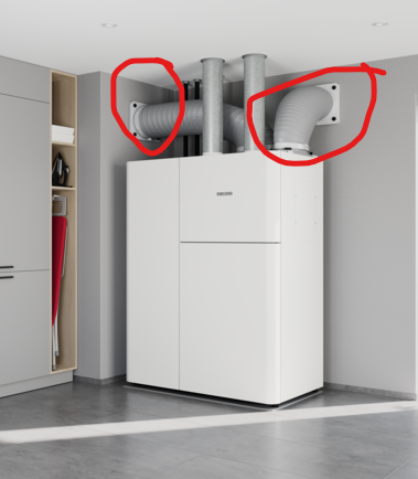

Wie stehen wir zum Integralgerät (z.B. von Stiebel Eltron)?
Diskutiere Wie stehen wir zum Integralgerät (z.B. von Stiebel Eltron)? im Regenerative Energien Forum im Bereich Haustechnik; Guten Abend, gibt es technische Nachteile, wenn man die Wärmepumpe innen aufstellt? Ich habe diesen "Schrank" gefunden der alle Funktionen...
  1. #1 Mullvad, 19.10.2025

    Nun, die Wärmepumpe ist nicht "innen", da sie immer die Außenwärme umwandelt.
    in dem Fall dieses geräts wird ein großer zu/Abluftkanal benötigt
    Und das ist dann (neben dem Betriebsgeräusch, immerhin 53dBA) das größte technische Problem.
    Wenn man also nichts gegen ein großes Loch in der Wand, ein paar kg Kältemittel, das dauerhafte Geräusch und 1m² Stellfläche hat, spricht nichts dagegen.

    Danke für Deine Antwort. Ich möchte in 2026 ein neues EFH mit ca. 180 qm Wohnfläche bauen lassen. Im Keller/Tiefgarage wäre genug Platz und man könnte mit dem Auto etc. reinfahren.
    Nach Außen führen also zwei doch große Luftschläuche. Das ist ein "Problem"?
    53dBa im Technikraum im Keller sind doch "leiser" als 43 dBa vor dem Haus, oder übersehe ich etwas?

    Eigentlich müssten es sogar vier sein.
    2x für die WP und 2x für die KWL. Passt das alles zur Hausplanung? Die sollte im Vordergrund stehen und nicht das Heizungsgerät. Das sollte in der Priorisierung ganz weit hinten stehen.
    Zeig doch mal Deine Hausplanung.
    53dB sind mehr als doppelt so laut wie 42dB. Ob Du das IM Haus haben möchtest? Ggf. gibt es auch Vibrationen, die bei der Außenaufstellung nicht spürbar sind (Ausnahmen gibt es immer) aber sich im Haus gut weiterleiten lassen.
    Ich persönlich ja, da bei eierlegenden Wollmilchsäuen (All in One-Geräten) nie die beste Lösung rauskommt. Lieber die beste WP (fürs konkrete Projekt) und die beste KWL (fürs konkrete Projekt).

    Was nordanney sagt ist richtig, aber mit deinen zusätzlichen Informationen kann man besser arbeiten:
    - Wenn Zugänglichkeit kein Problem darstellt, kannst du es natürlich machen
    - Wenn es im Bau berücksichtigt werden kann, so kann man um die Probleme herum planen:
    -> Entkopplung und Schallschutz
    -> Schutz der Zu/Abluftschächte
    -> Schallschutz und Kondensationsprobleme an der Zu/Abluft
    Es gibt ja ein paar Vorteile der Integralgeräte indoor, die ggf. die Nachteile aufwiegen:
    - vor Diebstahl/Vandalismus geschützt
    - Keine Pflege der Grünflächen um die WP
    - geringere Anforderungen an Korrosionsschutz/Wetterschutz
    - ggf. bessere und einfachere Zugänglichkeit für Wartung
    - mechanische Abwärme bleibt im Haus
    Du musst das nicht direkt verwerfen... je nach dem wie sich dein Bauprojekt gestaltet kann das sinnvoll sein.
    Beim Schallschutz hingegen... lass da einen Profi ran. Auch 50db können dir 3 Räume weiter den Schlaf kosten.
