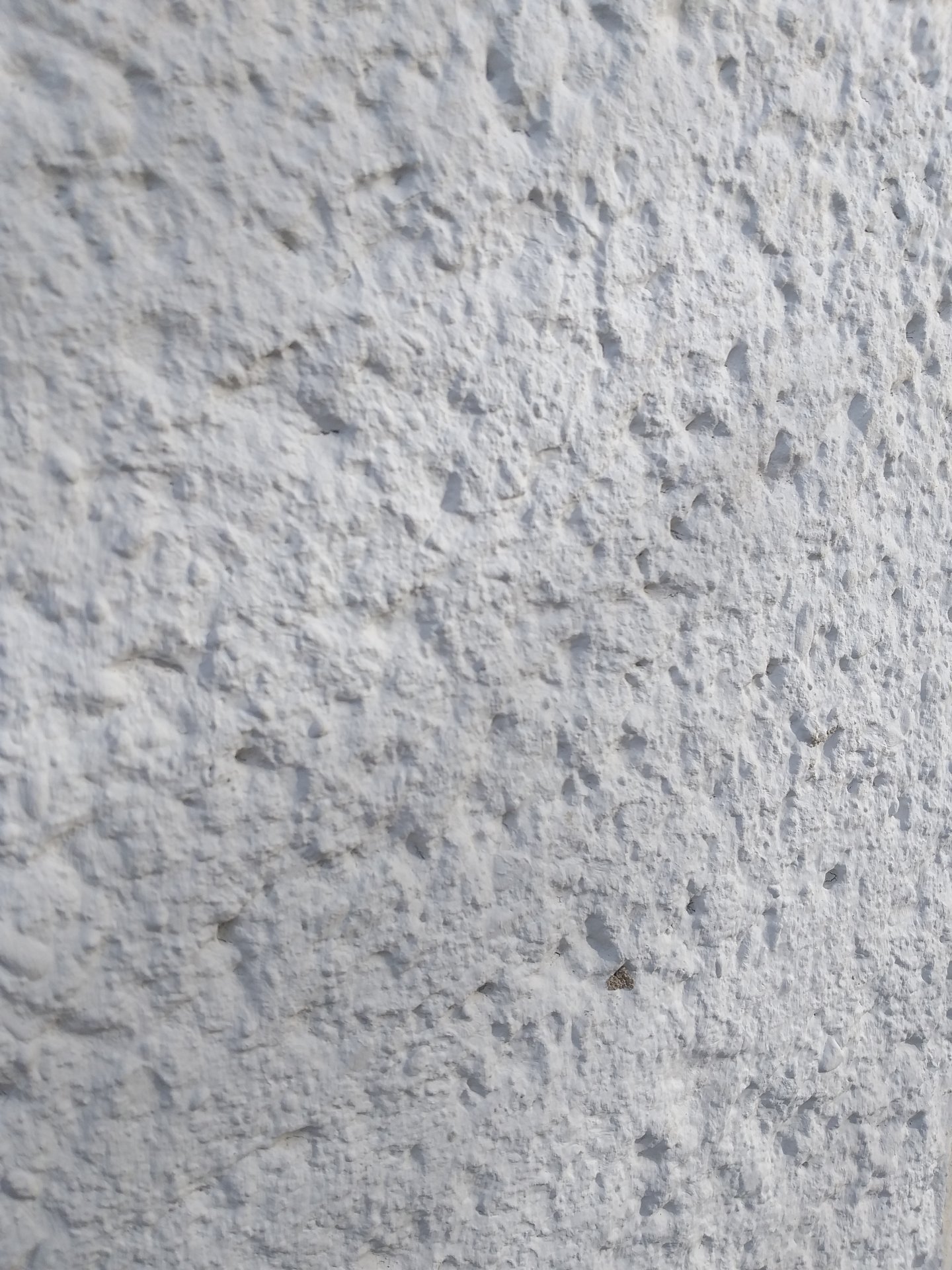

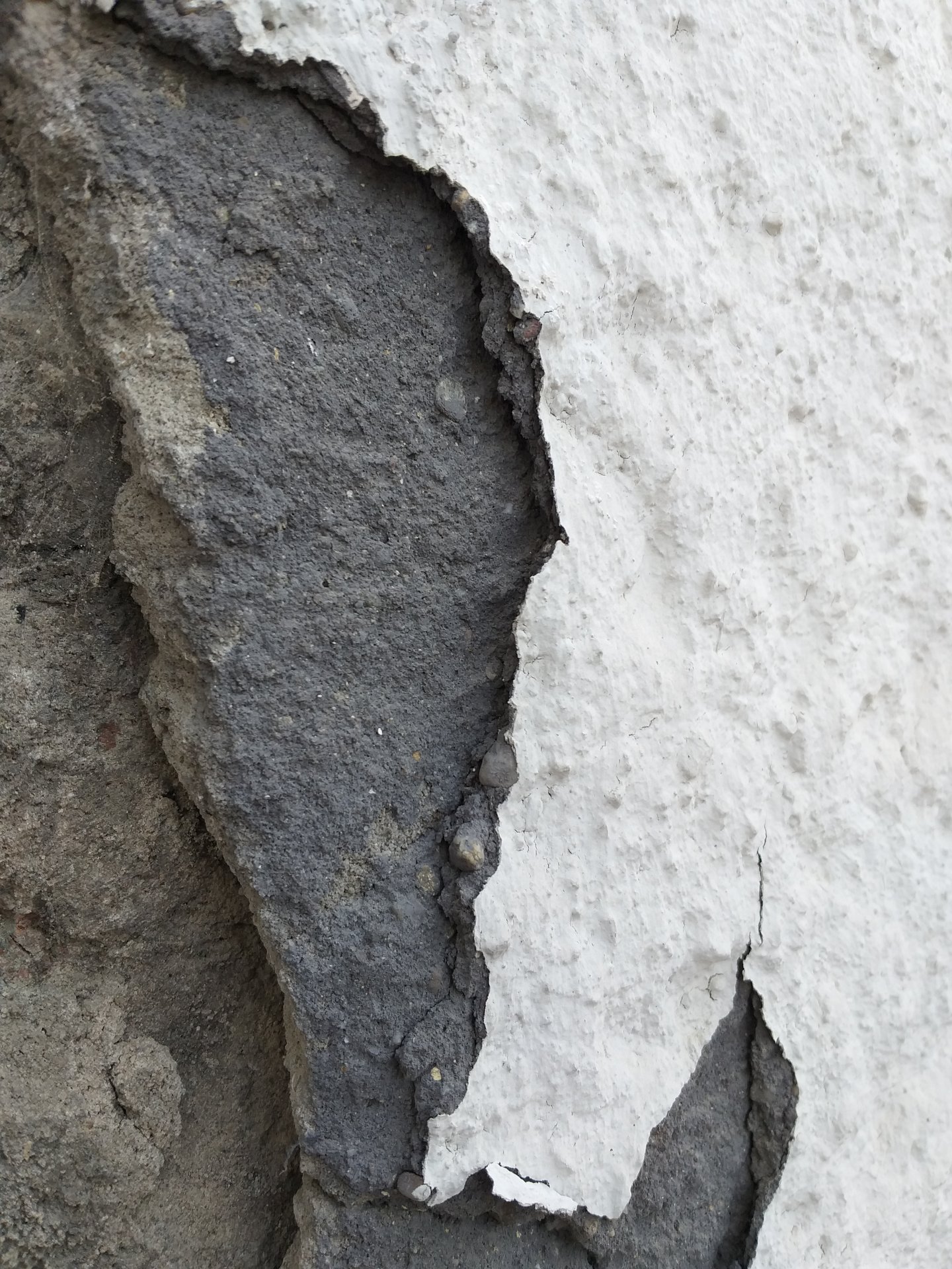

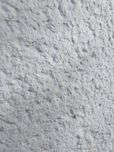

    Hallo liebe Wissenden,
    ich bin neu hier und hoffe, dass ich ein bisschen Wissen erlangen kann.
    Wir sind seit dem letzten Jahr in Besitz eines Zechenhauses, dass wir nun Stück für Stück auf unsere Bedürfnisse anpassen.
    Das gelingt im Großen und Ganzen ganz gut.
    Einzige Ausnahme ist die Fassade. Wir mussten eine Tür (alter Stall) und ein Fenster zumauern.
    Hat gut geklappt.
    Aber kein Verputzer möchte die Fassade nachbilden. Diese ist schon einige Jahre alt und die Antworten der Verputzer gleichen sich.
    Die hätten nicht mehr die richtigen Reibebretter mehr zur Verfügung. Ich habe vermutlich nicht genug Phantasie mir vorzustellen, welches Reibebrett diese Strukturen erzeugen kann.
    Ich habe jetzt erstmal eine Schicht Zementputz aufgeworfen und glatt gezogen. Jetzt bleibt nur noch die Rekonstruktion der in den Anhängen gezeigten Struktur.
    Kann mir jemand sagen was ich dafür brauche und wie ich das nachbauen kann?

    Man wird das nie so angleichen können, daß man keinen Unterschied sieht.
    Wie wäre es eine gerade Putzleiste als Trennung einbauen und einen eigenständigen Putz anbringen.

    Das ist leider nicht möglich weil die Fassase einer Gestaltungsvorschrift unterliegt.
    Klar, dass ich keine 85% Gleichheit schaffen werde
    Mir ist die Art des Auftrages des Putzes schon schleierhaft.

    Mir auch. Aber es könnte ein Art Drahtbesen oder -bürste gewesen sein mit der man damals den fertigen Putz aufrauhte.
    Die Schlauen vom Denkmalschutz können doch mal ihre Fachkenntnisse ausplaudern.
    Sonst muß es eben unfertig bleiben weil "es nächsten Monat von einem Spezialisten fertig gemacht wird"

    Ist das nicht eventuell ein Putz, der mit der Putzhexe aufgebracht wurde?

    Mit Holzbrett verrieben?

    habe mir ein Video dazu angeschaut. Halte ich tatsächlich für möglich. Zumal der Putz vor 100 Jahren aufgebracht worden ist.
    Kann man diese Putzhexe mit kleinen Steinen befüllen?
    Es wiederholt sich ein bestimmtes Loch im Putz immer wieder. Als hätte jem. danach mit einem Brett o.ä. angedrückt.
