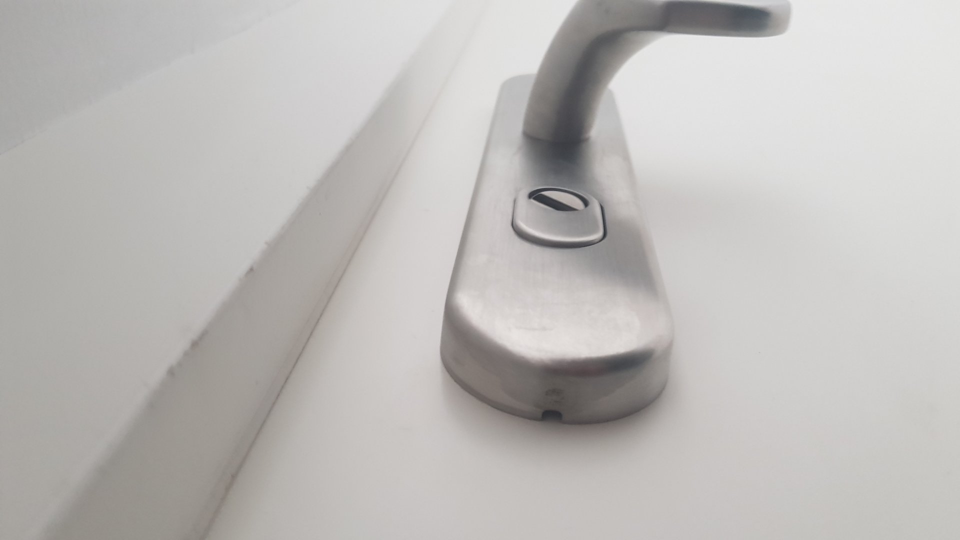

    ich möchte in der Haustür den Zylinder wechseln. Wenn ich die entsprechende Schraube rausdrehe und den Schlüssel auf 13 Uhr drehe, merke ich auch, dass dieser locker ist. Er will aber nicht raus. Ich vermute das liegt am Beschlag. Ich kriege diesen aber beim besten Willen nicht lose. Hat jemand Tips?
    Liebe Grüße
  2. Alex88
    6.519
    3.508

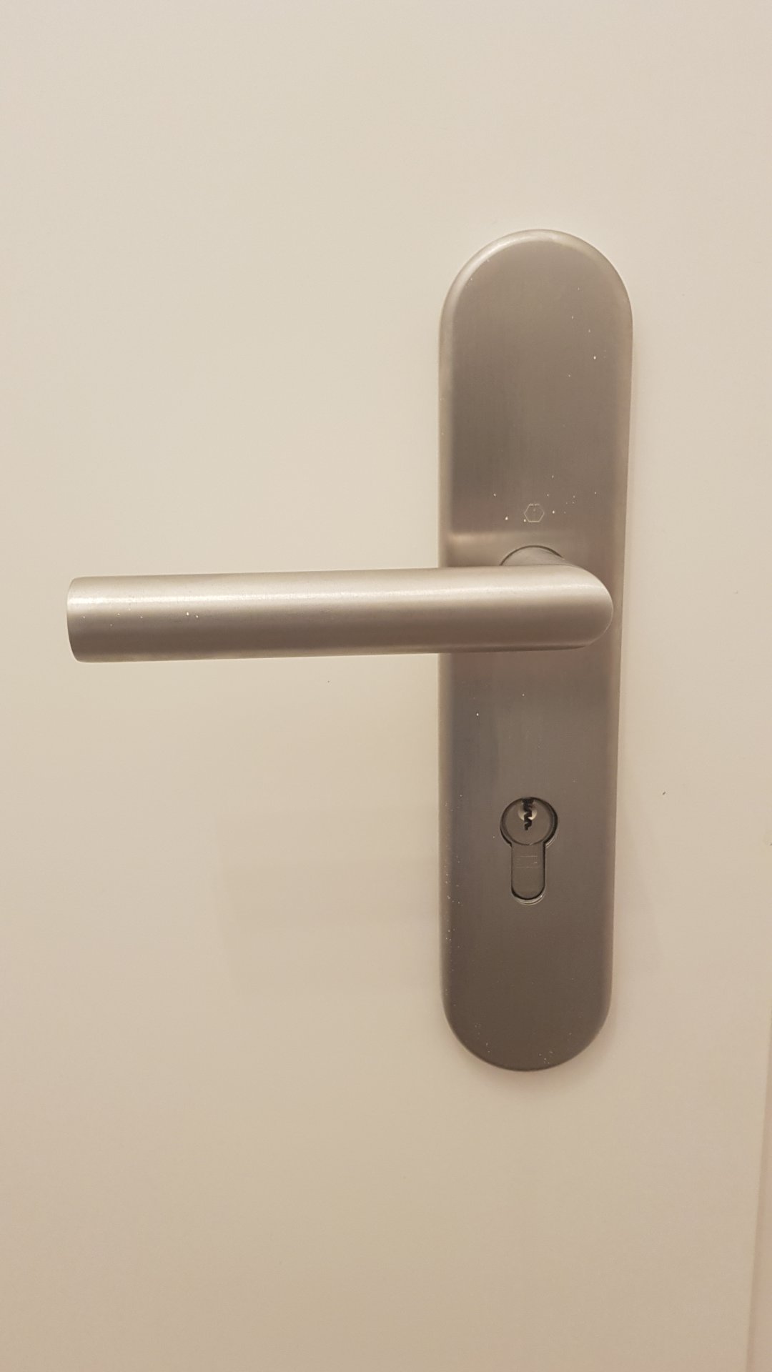

    Bild 6 untere Kreuzschlitzschraube ganz raus drehen, Schlüssel einstecken und drehen bis sich der Zylinder raus nehmen lässt, kann etwas schwierig gehen, etwas rütteln
    wenn das nicht geht, die kleine Schraube auf Bild 1 lösen, Griff und Beschlag abziehen

    Schraube auf Bild 1lössen ist Quatsch. Mit kleinem Schraubendreher in Kerbe unten an Abdeckung ansetzen dann geht sie ab und die Schrauben sind sichtbar
