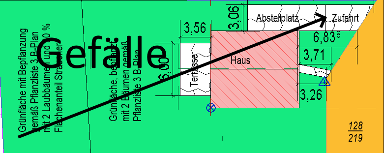

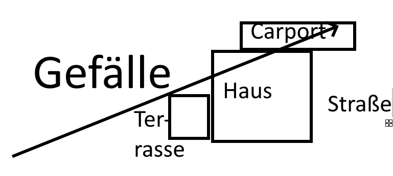

    ich baue ein Haus auf einem Grundstück mit Lehmboden. Das Grundstück hat ein leichtes Gefälle vom Garten zum Haus. Unter dem geplanten Carport liegt 1 m tief Schotter. Um die Terrasse zu entwässern, will ich
    • 40 cm Schotter und Split unter den Terrassenplatten verlegen,
    • vor die Balkontür eine Rinne setzen und an ein KG-Rohr anschließen, das nach NO verläuft und beim Abstellplatz endet.
    Ich habe das mit einem Gala-Bauer besprochen, der das für Murks hält. Der Carport könne unterspült werden, das KG-Rohr wäre nicht in frostfreier Tiefe. Er will entweder mit Drainage bauen oder gar nicht. Das Problem ist, dass die Stadt die Einleitung von Drainagewasser in die öffentlichen Abwasseranlagen nicht erlaubt.
    Was bleibt mir da noch übrig?

    Dann verstehe ich das Problem nicht so recht. Was in der Fläche fällt, versickert in den Schotter und dann irgendwann in den Boden. 40cm Schotter reichen für eine Terrasse aus, auch wenn der Boden schlecht versickert. Von der Rinne kommt nur wenig Wasser, das kann man entweder irgendwo in eine Grünfläche leiten oder in den Kanal. Den Carport wird man damit sicherlich nicht unterspülen

    Oberflächenentwässerung, also Niederschlag, der über Abläufe oder Rinnen und Rohre abgeführt wird, entspricht keinem der oben genannten Begriffe. Würde ich daher als zulässig ansehen.
    Wenn du nur die Dachflächen genehmigt hast, wirst du wohl die Außenanlagen nachträglich beantragen müssen. Ggf. muss eine Rückhaltung vorgesehen werden, aber das wird dir die Stadt schon mitteilen. Wenn es nur um die Rinne geht, würde ich die einfach an die Dachentwässerung anschließen.
    Wohin entwässert denn dein Stellplatz?
