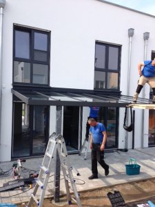

    Dein Engagement in aller Ehren, aber warum nicht einen Fensterreinigungstrupp engagieren der das in 2h Stunden mal putzt?
    Mir wäre das Risiko zu groß, dass
    a) ich das Ding zerdepper
    b) ich mich zerdepper

    Hmmmmm, Du musst noch viel lernen......
    Du sollst Dir keine 4 m lange Alubohle kaufen, sondern von mir aus auch
    2 stabile Bretter. Die werden quer auf die Aluprofile gelegt, nach deinem foto nach zu
    vermuten, ist die Sparrenbreite 80-90 cm......
    Besonderes Schuhwerk, kenne ich auch nicht, müssen dann an der Sohle Saugnäpfe
    wie ein Frosch haben....
    Selbstverständlich geht der Glaser teilweise ohne Bohle auf die Scheiben, der weiss
    aber was er macht!!! Und der bewegt sich darauf wie eine Elfel......
    Trotzdem ist die Gefahr durchzubrechen sehr hoch und wenn ich einen Mitarbeiter
    von mir ohne Bohle erwische, hat der nichts zu lachen.......

    Ich glaube Du hast mich mit der Erwähnung der 4 m Alu-Bohle falsch verstanden -
    Diese wollte ich nicht dazu benutzen um sie auf das Dach bzw. die Sparren zu legen, sondern als Alternative zur Reinigung direkt von oben auf dem Dach unten über den Teich auf zwei Lagerböcke legen, um von dort aus mit Hilfe von Teleskop-Wischer das Dach zu reinigen.
    Oder ist von dieser Idee nichts zu halten?

    Kann sein.
    Nach Deinem Foto zu urteilen, hat das Dach ja keine gravierende Neigung,
    dementsprechend kann eine einfach aufgelegte Bohle nicht wegrutschen.
    Also nur Mut, Bohle rauf und geputzt, bevor es anfängt zu schneien :konfusius

    auf Glas laufen ist unangenehm und nicht jedermanns Sache, aber es ist ein Dach auf dem man gehen kann.
    Knieschoner an, rauf aufs Dach und mit irgendeinem "Lotuseffektzeug" geputzt, dann reicht vielleicht einmal im Jahr ... je nach Pingeligkeit.
    Bei der Montage meiner Überdachung musste auch einer schrauben ... und ich war auch schon drauf und habe das Stofftier des Enkels wieder geholt.
    LG

    Das Foto ist gut :bierchen:, der kollege steht schön mit beiden
    Beinen auf den Schienen :konfusius, so sieht man es gerne.

    Um nochmal auf den Tipp mit der Bohle zurück zu kommen die ich über die Sparren legen kann:
    Hat jemand einen Tipp für eine möglichst leichte aber stabile Ausführung?
    Es muss keine Holzbohle sein, Alu wäre auch interessant.
    Ideal mit einem Schutz gegen Kratzer auf empfindlichen Oberflächen, da meine Abdeckungen der Sparren weiß beschichtet sind.
    Alternativ kann man zur Not eine Bautenschutzmatte oder etwas ähnliches darüber legen.

    Hallo alter Zetti-Treiber, Du kannst eine Alubohle nehmen, wenn Dir eine dünne Gerüstbohle (3,5 cm dick reicht) nicht gefällt, gerne auch als teure Teleskopvariante zum besseren verstauen. Als Kratzschutz eignen sich hervorragend mit doppelseitigem Klebeband an der Unterseite der Bohle angebrachte Velourteppichstreifen. Aber nur bei sehr geringer Neigung. Wenn das zu rutschig wird, im Baustoffachhandel nach Gummischrotstreifen suchen, die gibt es auch in 10 cm Breite als relativ dünne Rollenware.

    ich kann das Handling mit Matten, Bohlen, selbstklebenden Antirutsch... usw. nicht verstehen.
    Willst du die Überdachung abdecken oder putzen???
    Die für mich einfachste und sicherste Variante ist mit Gummischonern an den Knien auf allen Vieren breitbeinig krabbeln und die 15-20m² mit Schwamm und Abziehern putzen.
    Man kann nicht hinfallen, umkippen oder ausrutschen .... und sollte alles schiefgehen und du rutschst herunter, dann mit den Füßen voraus und mit den Händen an der Dachrinne ... bei gut 2m Höhe tut es weh, ist aber überschaubar.
    Sollte allerdings deine Bohle rutschen und du stehst darauf ... dann bitte nur mit Fallschirm :mega_lol:
