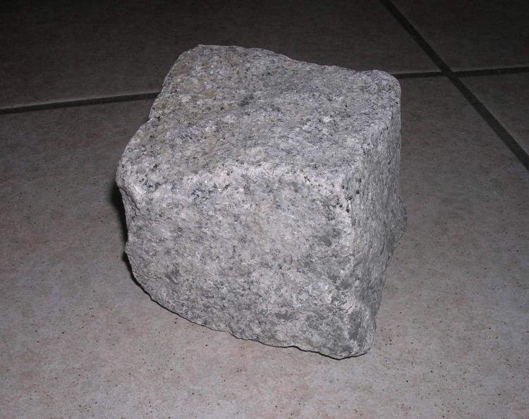

    Guten abend,
    ich bin hier neu im Forum, und habe hier schon mal eine erste frage an euch.
    Auf dem Bild ist ein Granitstein zu sehen, dieser hat eine Kantenlänge von ca. 10 cm.
    Wenn solche Steine als, sagen wir mal Terrassen Umrandung verwendet werden, wie tief müssen diese dann in Beton/Magerbeton gesetzt werden ?
    Viele Grüße,
    Andreas

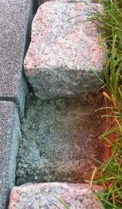

    nun ja, wir haben solche Steine vor dem Haus zu liegen, dort sind sie zu ca. 2/3 im Beton, und dann natürlich verfugt worden.
    Jetzt haben wir die selben Steine, auch hinten im Garten als Terrassen Umrandung machen lassen.
    Dort liegen sie nur ca. 1 cm im Beton, und sind jetzt natürlich nach ca. 2 Wochen schon teilweise lose.
    Da dem ausführenden "Handwerker" die Fugenmassen ausgegangen ist, kann man das natürlich gut sehen.
    Selbst die schon verfugten Steine sind teilweise schon lose...............

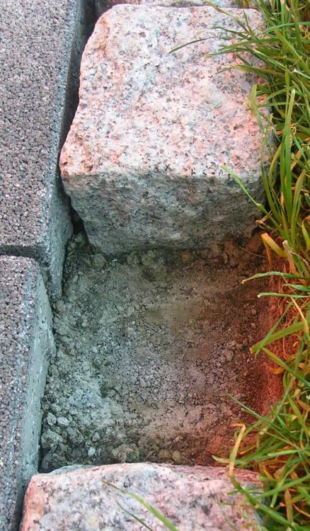

    so sehen die Steine und die "Rückenstütze" bei mir aus, hoffe man kann das auf dem Bild erkennen.
    Die Steine werden lediglich mit meinem Rasenmäher "überfahren", aber das war auch schon zuviel, die ersten sind nämlich schon lose.
    Gruss,
  12. #12 wasweissich, 08.06.2013
    wasweissich
    wasweissich Gast
    das da beton eingespart wurde ist unbestritten .
    brunos DIN-auszug greift in dem fall zwar nicht wirklich vollumfänglich . aber halten sollte es schon ......
    was ist das für rotte schmiere ?

    da ist keine "rote schmiere"................das ist meine Kamera.....
    Und das da Beton eingespart wurde, sehe ich auch so, der ausführende Handwerker ist da anderer Meinung...................alles Sach- & Fachgerecht............
