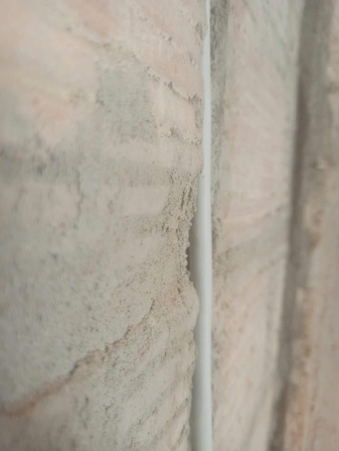

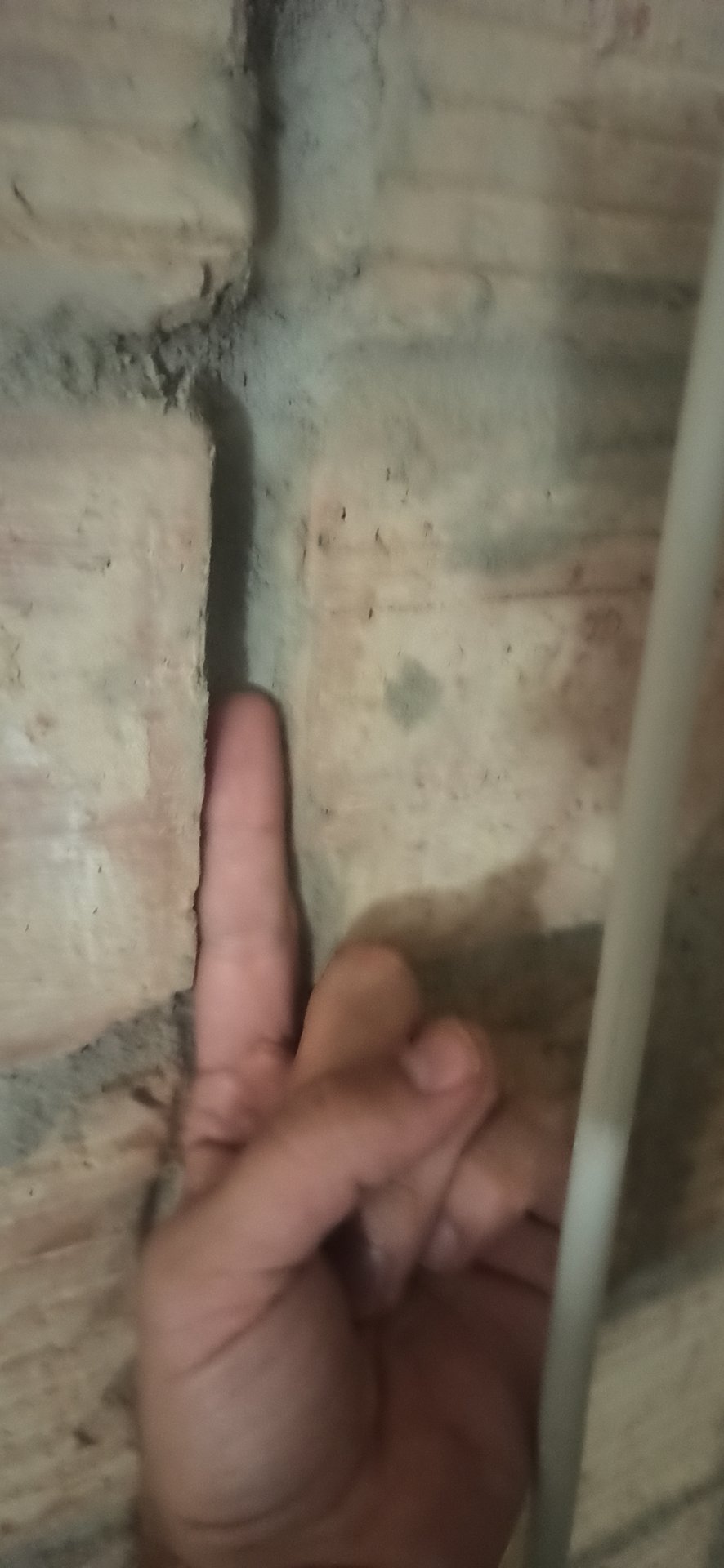

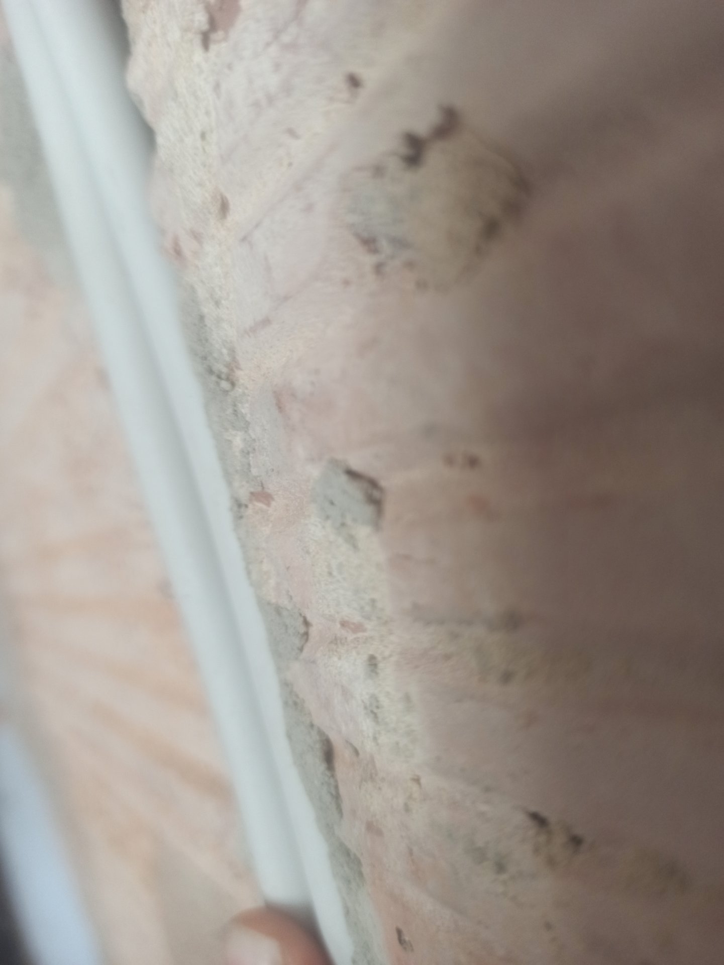

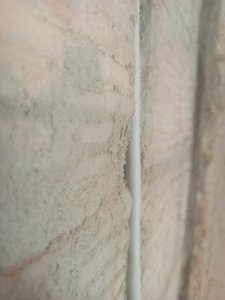

    Moin,
    ich habe eine zweischalige Wand (BJ 1930er).
    Der Aufbau von außen nach innen ist:
    Putz, Dämmung, „Ziegel unbekannter Art“, Luftraum, Langhohlziegel.
    Bisher waren dort uralte flache Kabel im Putz, jetzt sollen es ein paar NYM-J 5×1,5 werden (grob 2 Schlize mit 2 Kabel pro Wand hoch und dann in der Decke weiter). Dafür soll geschlitzt werden, aber ich mache mir etwas Sorgen, wie tief man gehen kann. Eigentlich sollen die Schlitze ja so tief sein, dass das Kabel ganz verschwindet.
    Mein Problem: Die Langhohlziegel haben in der Tiefe nur wenige große Kammern. Wenn ich 2 cm tief gehe, zerstöre ich die erste Kammer und damit viel von der Stabilität der Ziegel. Bei Porenbeton oder Vollziegel wäre das ja kein Thema.
    Deswegen meine Frage: Ist das egal, einfach 2 cm und gut ist, oder lieber nur leicht ankratzen (wie auf dem Foto) und dann dicker verputzen?
    Die din en 1996-1 macht in der Tabelle zu schlitzen ja irgendwie gar keinen Unterschied zum Material und erlaubt immer 30mm, dennoch bin ich etwas unsicher und freue mich über euer Feedback.
    Viele Grüße und schon mal vielen Dank für eu
    er Feedback.
    Edit: Die Tiefe von der Außenhülle des Ziegels bis zum inneren "Steg" sind 4cm.
