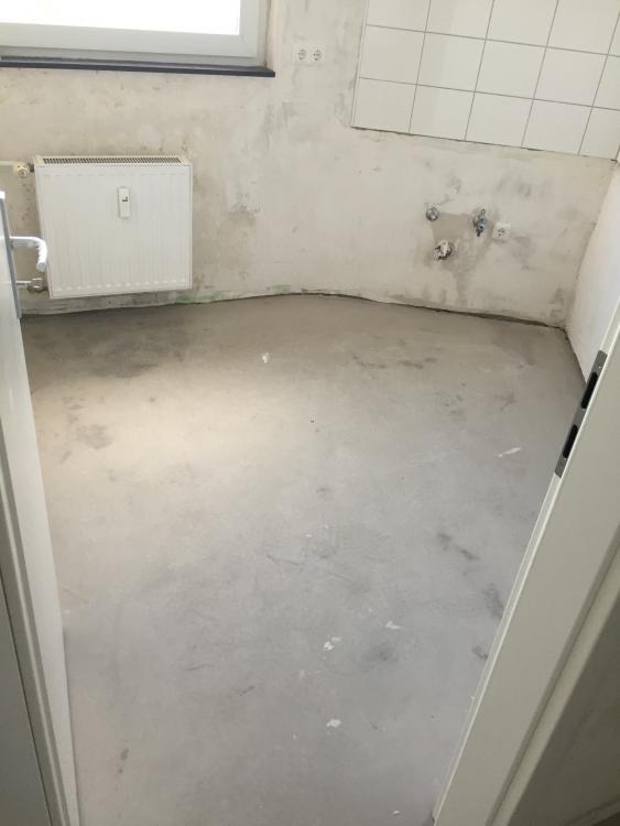

    ich bitte um eure Meinung, möchte für diese kleine Küche ca. 6 qm die passenden Fliesen verlegen.
    Ich kenne mich da überhaupt nicht aus.
    - soll ich matte oder glänzende Fliesen kaufen?
    - parallel oder diagonal zu den Wänden verlegen? welches bzw. wirkt den Raum größer?
    Habe die Küche fotografiert und 2 Muster dabei.

    bei der kleinen Küche würde ich mit überlegen einen PVC-Boden zu verlegen.

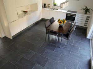

    Parallel zur Tür, keine Großformatigen ( 30x60 oder was auch immer ) wie in deinen Beispielbildern, die "Küche" ist ja schon nicht groß, wenn da dann noch Schränke etc. drin stehen, kochst ja quasi schon vor der Tür.
    Schau mal nach welchen, in Holzoptik o.ä. mit Format 15x80 oder ähnlich. Damit bekommst wenigsten eine minimale optische Streckung hin. Verlegeart als wilder Verband.

    Bin ich jetzt anderer Meinung, gerade große Fliesen lassen einen kleinen Raum optisch größer erscheinen. Meine Vorgehensweise wären Fließen eben z. B. in den Maßen 60X30 im Drittelverband oder Halbverband, zuvor einige Muster mitnehmen und den Küchenmöbel anpassen. Schön finde ich, wenn Arbeitsplatte, Front und Fliese harmonieren.
    Was Fliesen in Holzoptik angeht.....ist meine Meinung entweder Stein oder Holz. ;)

    Ganz sicher nicht. Auf vielen (den meisten) Verpackungen ist das auch schon aufgeführt, dass diese Verlegeart bei dem Format nicht mehr Herstellerseitig zugelassen ist und dieser dann auch keine Gewährleistung übernimmt.
    Die Gründe hierfür sind hinreichend bekannt und müssen nicht mehr aufgeführt werden.
    @TE,
    grundsätzlich spricht nichts gegen großformatige Fliesen auch in kleineren Räumen, dass ist halt alles eine Frage des persönlichen Geschmacks und der Art der Verlegung.

    Was für ein Belag liegt im angrenzenden Flur? Oder Esszimmer? Oder was auch immer da ist....

    Ich würde ein Verlegeplan machen mit den verschiedenen Maßen und schauen welches dir vom Fugenmuster gefällt.
    Hier weiss doch keiner was für einen Geschmack du hast.
    Ich persönlich finde grosse Formate viel besser, je weniger Fugen desto ruhiger und grösser wirkt es. Aber das genaue Gegenteil könnte dir halt auch gefallen.
    Würde mich auch nach den angrenzenden Böden orientieren
