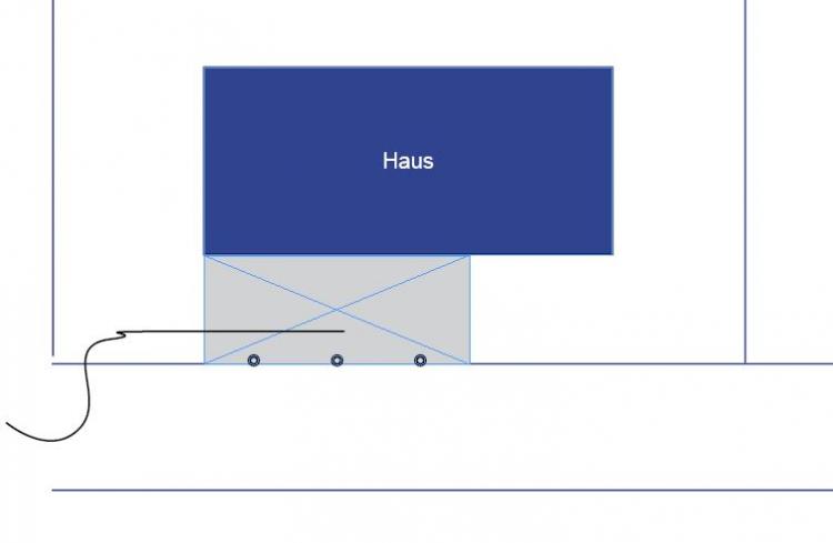

    wir möchten unseren Vordergarten pflastern um da von links kommend seitlich ein kleinen Parkplatz zu haben.
    Da der Vorgarten bis zur Straße nur 3 meter breit ist und dann die Pflasterfläche direkt an einer Straße grenzt würde es fremde Fahrzeuge dazu verleiten eventuell das zuzuparken bzw Auto nutzen das zum drehen.
    Ich habe als Idee so kleine wirklich tife Pöller damit optisch eine Grenze zeigen. Die Pöler sollten max 10-15 cm aus dem Parkplatz rausschauen und möglich einen kleinen Durchmesser max 15 cm haben.
    Hat einer schonmal so was gesehen oder gemacht? Ich finde nur die klassischen Straßenpöller im Netz
    Anbei die Zeichnung vom Grundstück und die 3 Pöller

    Es gibt sogeannte "Schweinerücken". Das sind so eine Art Bordstein aus Beton, nur allseitig abgerundet und ca. 10cm hoch. Gibt es als Einbauvariante und zum aufkleben.
    Da hier keine Produktnamen genannt werden sollen habe ich dir eine PN geschicht von einem Hersteller, als Beispiel

    Die Dinger gibt es von dem Hersteller auch in rund mit Durchmesser 25 cm

    Du solltest bedenken das diese geringe Höhe auch ein Unfallrisiko darstellt. Soll bedeuten was ist wenn ein Passant darüber stolpert und sich Verletzt? Nicht das du dann auch noch zur Kasse gebeten wirst.
    Vielleicht wären ein paar einfache Zaunpfähle besser geeignet.
