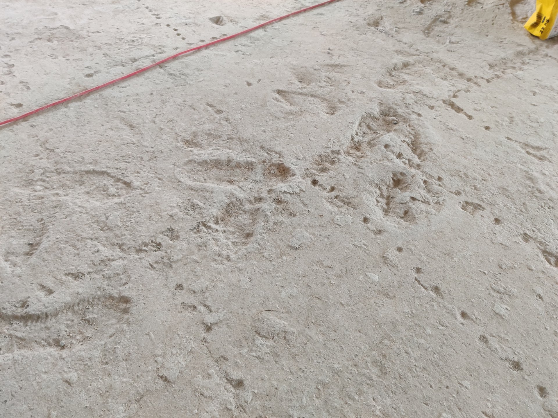

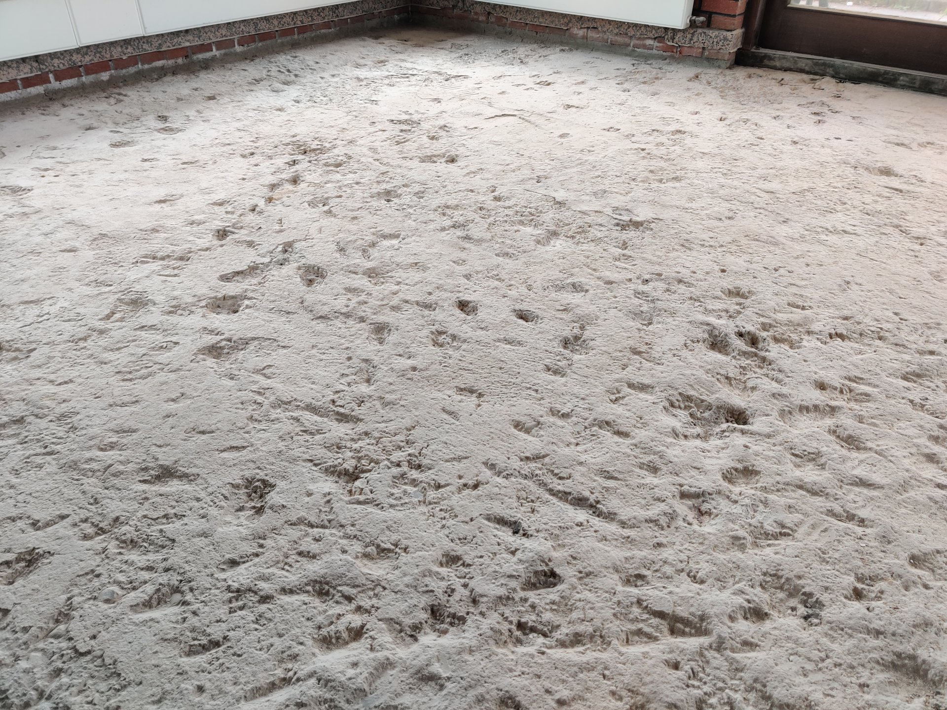

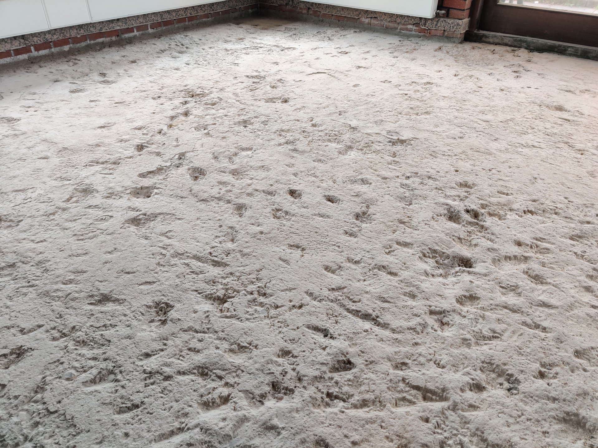

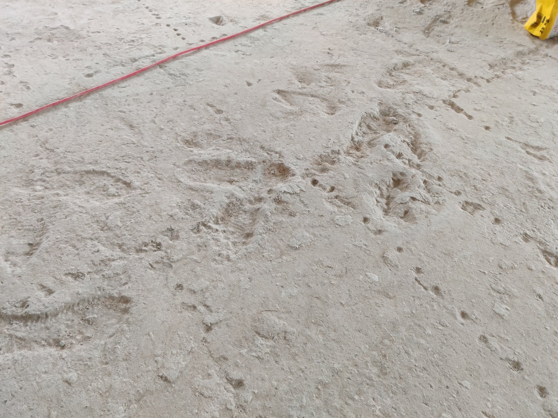

    wir beabsichtigen im nahezu kompletten EG (Fläche von ca. 140m²) FBH zu verlegen und stehen nun vor dem Problem, dass unser Betonboden ziemlich, im WiGa soger extrem, uneben ist. Fotos sind angehängt.
    Der Estrichleger meinte, dass sie nur mit einer Differenz von max. 10mm zwischen höchster und tiefster Stelle arbeiten können. Der Estrich soll mit 15mm über der FBH Noppenplatte aufbauen. Das Angebot für den Bodenausgleich ist uns jedoch a) zu teuer und würde b) deutlich (bis zu 20mm) auf dem Betonboden aufbauen. Besonders letzteres ist für uns eher nicht umsetzbar.
    Als Dämmung beabsichtigen wir entweder PU/PIR Platten oder Steinwolle Platten (entweder CP2 oder CP3) in jeweils 20mm Stärke zu verlegen.
    Wie würden wir hier am besten verfahren, und welcher Dämmstoff erscheint mit Blick auf die Stabilität geeignet? Rückmeldungen gerne sehr detailliert :)

    Ich würde nach Möglichkeit versuchen Erhebungen mit einem Meisel oder einem Betonschleifer abzutragen, damit die höchsten Punkte der Gesamtfläche letztendlich niedriger sind um evtl. etwas mehr Aufbauhöhe für den Estrich bzw. die spätere lichte Höhe der Räume, Türöffnungen zu gewinnen.
    Bei mir war der Estrichleger mit einem Meteris-Laser da und hat den Boden stellenweise überprüft und stellenweise mit einer Betonschleifmaschine abgeschliffen. Zuvor hatte ich aber auch schon mit einem ausgeliehenen Betonschleifer Unebenheiten abgetragen. Eine möglichst lange Wasserwage war ein nützliches Hilfsmittel.
    Ich hab schon gesehen, dass bestimmte Hersteller von Nassestrichsystemen den Estrich in Abhängigkeit seiner Nenndicke nur für bestimmte Dämmstoffschichten freigeben:
    1. Druckfeste Dämmstoffe (hier: PUR): Druckfestigkeit des Dämmstoffs (100, 200, 300, ... kPA) in Abhängigkeit der Dämmstoffdicke (2, 3, 4, ... cm). Je dünner die Nenndicke des Estrichs, desto druckfester sollte der Dämmstoff bei einer bestimmten Dämmstoffdicke sein.
    2. Zusammendrückbarer Dämmstoffe (hier: MW): Zusammendrückbarkeit (CP2, 3, 5) und Dicke des Dämmstoffs (1,2, 1,3, 1,5, 2, 3, ... cm). Je dünner die Nenndicke, desto kleiner sollte die Zusammendrückbarkeit sein.
    Vielleicht kennst du ja den Hersteller des angebotenen Estrichs und kannst dich dann beim Hersteller erkundigen. Oft gibt Dokumente zu empfohlenen bzw. freigegebenen Dämmstoffschichten.
