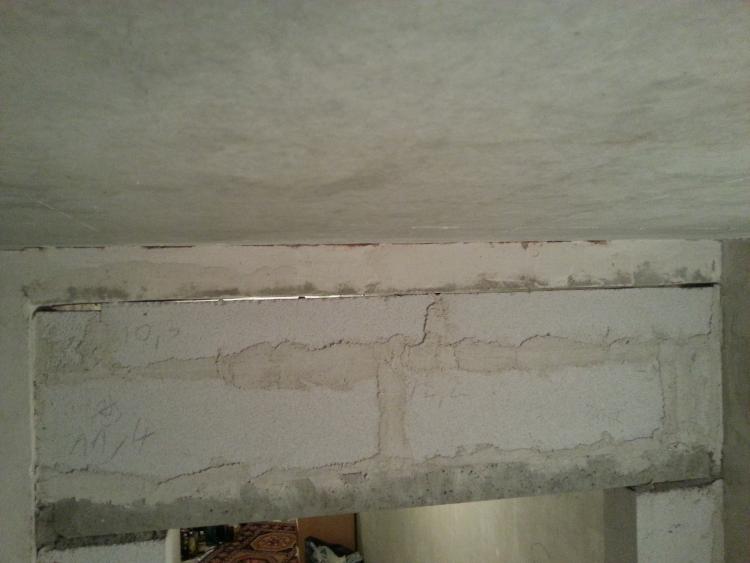

    Ich habe vor ein paar Tagen eine Innenwand aus Gasbetonsteinen gemauert.
    Darüber befindet sich noch ein alter Sturz, welcher rundrum verputzt ist.
    Zwischen diesem und der Mauer ist noch ein Schlitz, welcher an manchen Stellen wenige mm bis 2 cm groß ist.
    Wie verschließe ich diesen Schlitz Ordnungsgemäß? Auch hinsichtlich Schall und Wärme/Kälteschutz?
    Muss ich mir noch nen sack Mörtel holen oder kann man hier den Verputzer einfach von seinem Gipsputz reinfüllen lassen?
    Oder kann man hier auch mit Montageschaum arbeiten und diesen einfach überputzen?
    Siehe Bild:

    Bin ja kein Maurer, aber mein Maurer hat das beim ausmauern mit Speis verschlossen.
  3. #3 Gast036816, 02.08.2013
    ist hier aber zu schmal, für nen vollfugigen verschluss reicht es leider nicht.

    Ytonsäge nehmen ca. 2cm oben absägen und vermörteln

    Danke! Habe ich so gemacht!
