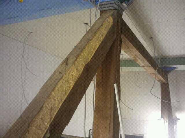

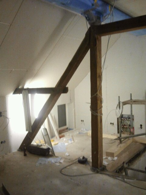

    wie verkoffere ich dieses Fachwerk?
    Auf dem Boden kann nichts gebohrt werden da FB-heizung drunter ist.
    In das Dreieck soll mittig noch ein Ausschnitt rein der auch Dreieckig ist und eine indirekte Beleuchtung erhält.

    Ich meine das kleine Dreieck, das wo die Neonlampe dranne hängt.
    Das große mus offen bleiben.

    Na mit Metallprofilen, womit sonst?

    Wieso kannst Du nicht bohren? Estrichüberdeckung mind. 45mm. Damit kriegst Du locker eine 30er Schraube rein. Die in ausreichender Anzahl reichen das BodenProfil zu halten.
    Um ausserdem das kleine "Dreieck" auszufüllen, kommst Du gar nicht mit dem Boden in Kontakt ...

    Ich würde das Dreieck ja mit einer etwas breiteren schwarzen Fuge ausbilden, darauf ne schmale Lattung, Platte drauf, überstehen lassen und in die sich ergebende Lücke ein LED-Band. So kann man sauber an den schiefen Balken anarbeiten, es sieht sauber aus und setzt einen Akzent zum Holz. Beim Drempel würde ich mir das schenken.
    Außer du willst mit dem Dreieck den Raum Ausleuchten, was ich aber für maximal ungünstig bezeichnen wollen würde.

    Auf dem Boden bohre ich nicht.
    Es sollen keine Blaken mehr sichtbar sein.

    Kalle, ich stell morgen mal bessere Bilder ein.
    Die Balken sind so hässlich das ich da nichts mehr von sehen will.
    Also sollen alle,auch die senkrechten, verschwinden.

    Nun ich mags krum und hässlich - jedem das Seine. Gegen unschön hilft Zeit, Schleifpapier und Lasur. Nur verstehe ich nicht, wieso du die dann noch stehen hast? Aber da wäre wir ja wieder bei der Tragwerksveränderung die ich vor Monaten schon mal erwähnt hatte :D
    Man kann die Profile auch kleben und genug "Fleisch" hast du da doch auch. Hartfaser, Zentimeterleisten und so ein Shit zum ausgleichen und das wird schon. Aus ner alten Frau machst auch keine Jungfrau mehr ;)
