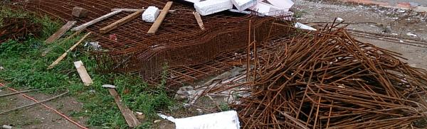

    Hallo.
    Wie stark verrostet darf die Armierung sein?
    Auf dem Bild die z.B. liegt ca. ein halbes Jahr draußen.
    Wo liegt denn da so die Grenze, wenn so etwas draußen lagert? ("normaler Regen", normales Wetter)

    'leichter Flugrost' verbessert sogar die Verbundeigenschaften. Ein halbes Jahr bewittert soll nicht sein - wo da die genaue Grenze ist, gute Frage. Biegebetrieb/Lieferant fragen?

    Über den groben Daumen hast du 1-1,5 mm Abtrag Materialstärke pro Jahr. Hängt von der Bewitterung ab. Einfach mal an ein paar Stellen nachmessen und mit Neumaterial vergleichen. Statik setzt ja eine Standarddicke voraus.

    Nee, nach dieser Rechung wäre es in 4-6 Jahren schon so weit :shades
    Also nach DIN 488 darf der Nennquerschnitt bei Betonstabstahl und -matten um 4% unterschritten werden. Ich denke, das ist das Einzige, was man hier heranziehen kann.
    Ob das natürlich bedeutet, dass man ein stark verrosteten Ø16 verwenden darf, wenn Ø12 erforderlich ist, wird wohl nirgends geregelt sein. Im durchgenormten Bauwesen ist es manschmal auch nicht verkehrt, den gesunden Verstand zu benutzen.

    So wie die Bewehrung auf dem Bild daliegt würde ich sie gar nicht mehr einbauen lassen, weil
    - sie im Dreck liegt
    - sie nicht abgedeckt ist und somit auch Verunreinigungen durch die Luft rankommen (Staub, Pollen, Spritzwasser)
    - mit sehr hoher Wahrscheinlichkeit die Biegeformzettel fehlen
    - mit hoher Wahrscheinlichkeit einige Stäbe verbogen sind
    von fehlender Bewehrung reden wir noch gar nicht und eine Kontrolle auf anhaftende Pflanzenteile wäre auch erforderlich.
    Wäre viel Arbeit hier was Vernünftiges 'draus zu machen
    sortieren, reinigen, entrosten, richten, messen, zuordnen, neu bündeln, beschriften, neu lagern

    Frage ich anders. WEnn die sowieso zu dick sind und nun dementsprechend angerostet sind, ist es dann wieder statisch/chemisch/Rost im Beton ok? Da platzt nichts ab?
    Geht um eine Mauer im Garten evtl. noch kleiner Anbau, bzw. Frage hier ist nach dem STahl und dessen Verrostung.
    Die Matten 4xx sind noch alle gerade. Der meiste Rest sind her U Bügel.

    Flugrost ist i.O., mehr nicht.
    Bewehrung, die 1 Jahr draussen lag, würde ich nciht verwenden (außer, sie lag in Kalifornien oder Texas draussen).

    Ob das Baustahl noch zu verwenden ist, kann von hier aus keiner sagen. Flugrost ist kein Problem, wenn aber beim Biegen schon Materialabplatzungen vorkommen durch die Rostschicht würde ich es nicht mehr verwenden.
    Denke aber das kommt nach einen halben Jahr noch nicht vor!

    Danke für die letzten 2 konkreten Meldungen. Bestätigen mich. Wie gesagt, die Matten sind sowieso überdimensoniert und wenn die Mauer gemacht wird, gibts eben noch eine Behandlung mit Schlägen, Drahtbürste usw. um die Haftung zu verbessern

    Da wird schon nichts passieren, ne nissel auf die Betondeckung achten und gut. Für ne gartenmauer Ausreichend.
