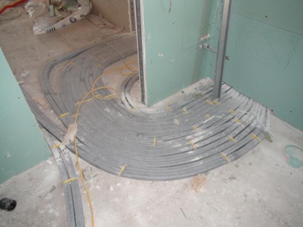

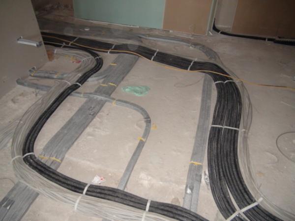

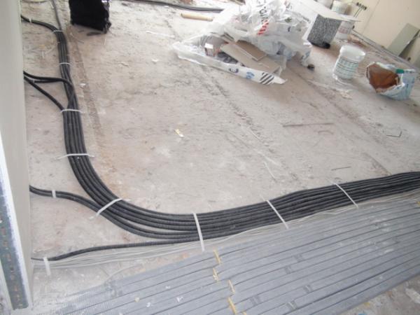

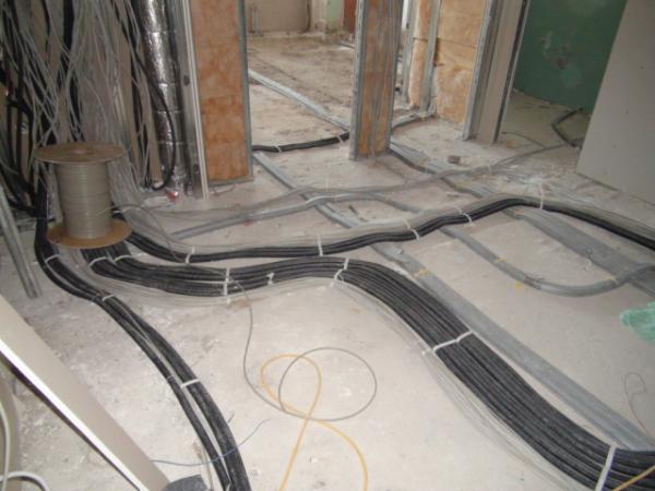

    wir haben eine Wohnung gekauft, in einem Gebäude das Saniert wird.
    Der Sanitärinstallateur hat viele Röhre nebeneinander gelegt und wir haben eine komplette Elektroinstallation (siehe Fotos).
    Jetzt haben wir gerade ein Angebot für den Leichtestrich bekommen.
    >Leichtestrich d = i.M. 9,0 cm
    >Die Gewährleistung wird ausgeschlossen.
    >120 qm x 22 Euro = um 2600 Euro netto
    >Standard-Verlegung des Estriches nach den anerkannten Regeln der Technik nicht möglich daher zusätzliche Leistungen gemäß Fußboden->Verlegung Rohinstallation Elektrik und Heizung/Sanitär erforderlich.
    (eigentlich sollten es nur Mehrkosten sein, da ja sowieso in anderen Wohnungen auch Röhre und Kabel sind und auch der Estrich gegossen wird).
    Ist ein höherer Leichtestrich wirklich nötig ? Was denkt ihr von dem Preis ? Ist der saftig ? Noch dazu ohne Gewährleistung !
    Könnten wir eine dünnere Dämmung anfragen, um einen gesamten höheren Fußbodenaufbaus zu vermeiden und auch nicht die Türen nach Mass zu bezahlen ?
    Vielen Dank im Voraus für Ihre Erfahrungen und Meinungen !

    Nach DIN 18560-2 sind Leitungen auf der Rohdecke zu vermeiden bzw. es sind (Ausgleichs-)Maßnahmen zu planen, die einen regelgerechten Estrichaufbau auf dem Ausgleich ermöglichen.

    aber die leitungsführung ist schon eine planerische höchstleistung.

    jacqueline meint sicher gebundene perliteschüttung, das wird bestimmt nicht der nutzestrich.
    auf der rohdecke wurde installationstechnisch mächtig aufgerüstet.

    Bei der Leitungsführung kommt man um einen Leichtestrich wohl kaum rum. Mit Dämmung bekommt man das nicht hin. Der Preis ist allerdings recht hoch, kann aber bei manchen Produkten realistisch sein. Den Leichtestrich jedoch ohne Gewährleistung auszuführen macht aus meiner Sicht keinen Sinn. Oder Soll der Belag auf dem Leichtestrich direkt ausgeführt werden?
  7. #7 Gast036816, 10.04.2012
    die rede war von 9 cm im eingangsbeitrag - ich fürchte ja. 90 mm ausgleich plus weiterer aufbau?????

    Da hätte zuerst die Planung saniert gehört, statt der Wohnung...!

    Meine Glaskugel möchte sich grad übergeben. Sie sieht dort eine Holzbalkendecke mit dem alten Einschub, auf den nun ein Estrich soll.
    Der Einschub ist nicht zur Aufnahme von Lasten geeignet!
    Gruß Lukas
    PS: Ein weiterer Grund für die Bedenken könnte/wird/sollte sein, daß die Rohrpakete mit ihrer Dämmung kein geeigneter Untergrund sind, aber stellenweise nix anderes da ist.

    sehe ich auch so. Ich denke mit Leichtestrich ist z.B. sowas oder sowas gemeint. Wird oft auch als Leichtbeton bezeichnet. Ich meine die meisten Hersteller schreiben eine Mindestüberdeckung von ca. 30 mm vor und bei den schönen Autobahnknoten hier würde das Höhe Stromkabel + Höhe Installationsleitung + 30 mm (+ weiterer Aufbau) heißen - da können schon 90 mm zusammenkommen. Ob dass noch mit den Türstürzen, Toiletten-, Treppen- und Brüstungshöhen hinhaut ? Ich hätte da so meine Zweifel.
