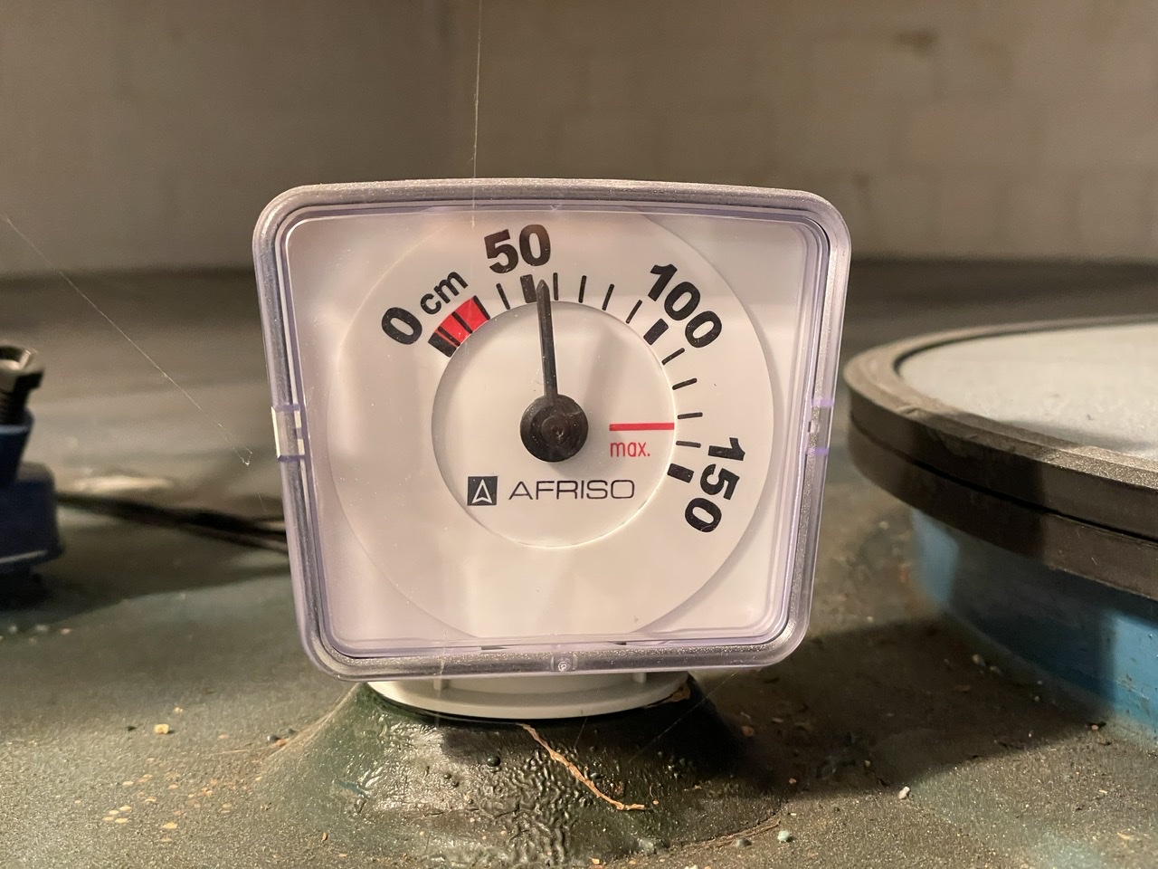

    ich habe ein altes Haus gekauft, das noch mit Öl läuft. Öl kommt noch raus, aber die Wärmepumpe kommt erst nächstes Jahr. Leider nicht lieferbar.
    Jetzt möchte ich schauen, wie viel Öl noch drin ist und wie viel ich davon noch nutzen kann.
    Der Öl-Tank hat die Maße:
    2,25 m x 3 m x 1,25 m, mit 7400 liter Nenninhalt
    Laut Anzeige sieht es so aus:
    Also, ca. 52cm.
    Das wären dann ja: 22,5*3*52 = 3510 liter, richtig? Die Frage ist aber, wie viel Öl muss ich denn noch drin lassen? ICh kann ja nicht die ganzen 3510 liter nutzen, richtig? Es muss ja etwas drin bleiben, also wie viel lässt sich nutzen?
    Sehe ich das richtig: Es muss 30 cm drin bleiben? Das wären ja rund 2025 liter, die unbrauchbar sind, fast 3000 EUR! Müssen wirklich volle 30 cm drin bleiben?
    Vielen Dank im Voraus!

    Sieht bei mir ähnlich aus - aber die WP steht noch. Aktuell bin ich bei 5cm und lass den Öler laufen, bis nix mehr kommt.
    Frage ist, wann wurde zuletzt gereinigt? Davon ist abhängig, wie viel Schlamm drin ist. Ob es 1cm oder vielleicht 4 cm sind. Aber 30cm Öl sind auf keinen Fall unbrauchbar.

    Das rote ist die Aufforderung, sich um Nachschub zu kümmern.
    Da bleiben ganz sicher keine 30 cm Ol im Tank sondern deutlich weniger. Wieviel kann man so nicht sagen. Nicht mal ob die Anzeige noch richtig anzeigt.
    7000 l ist ein recht großer Tank. Das Haus hat oder hatte wohl mal einen ganz ordentlichen Durst. Ich käme mit dem Rest noch 2 Jahre aus, und mein Haus ist schon ein ziemlicher Energiefresser (für die Größe).

    Kommt auch immer darauf an wie tief das Absaugrohr hängt...

    Deine Rechnung ist falsch. 2,25 m*3,00 m*0,52 m* 1000 l/m3= 3.510 l.;)

    Wenn, dann so: 52cm/130cm*7400l = 2940l sofern maximal voll 7400 l sind (sonst entsprechend weniger, 90 - 95 % davon).

    Ja, also Nenninhalt wird mit 7400 Liter angegeben. Heißt also ich hätte noch 2940 Liter zum nutzen oder muss da noch etwas abgezogen werden wegen Schlamm etc.?
