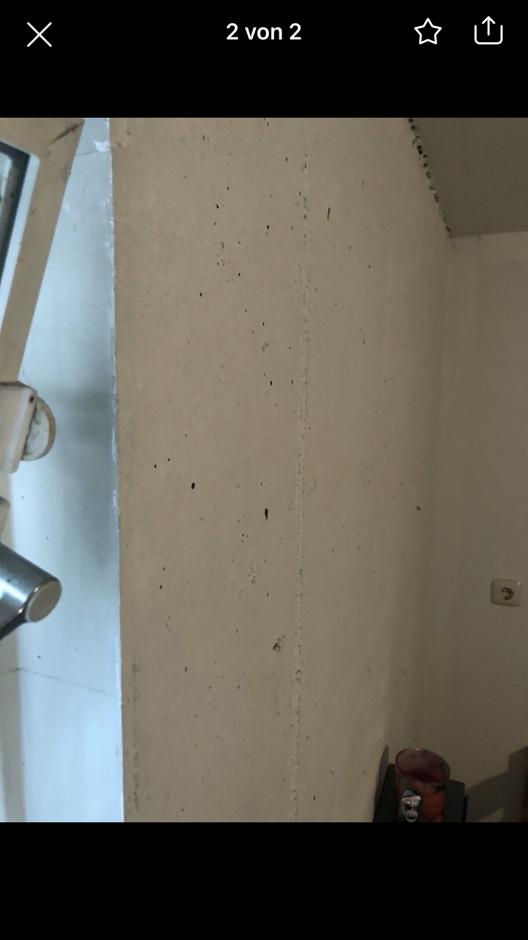

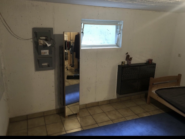

    Muss eine Wand verputzen, die schon eben ist.
    Sind 9 m2 (4,5m mal 2m)
    So dünn wie möglich auftragen reicht
    wie viele Säcke brauch ich da ? Kg?

    Ein 40Kg Sack ergibt 18l Mörtel. Bei 1cm Auftragsstärke kommst du damit 1,8m² weit. Also benötigst du 5 Sack.

    1cm Putzstärke ist ja fast schon für blankes Mauerwerk

    Also es ist ein Keller und du möchtest Kalkzementputz? Dann ist 1cm die Mindestauftragsstärke.

    Habe nur das Foto , ist nicht mein Keller
    sieht nach Beton ohne Putz aus

    Und dafür braucht es 16 Kommentare :mauer
    Sieht doch kein Mensch was das ist
