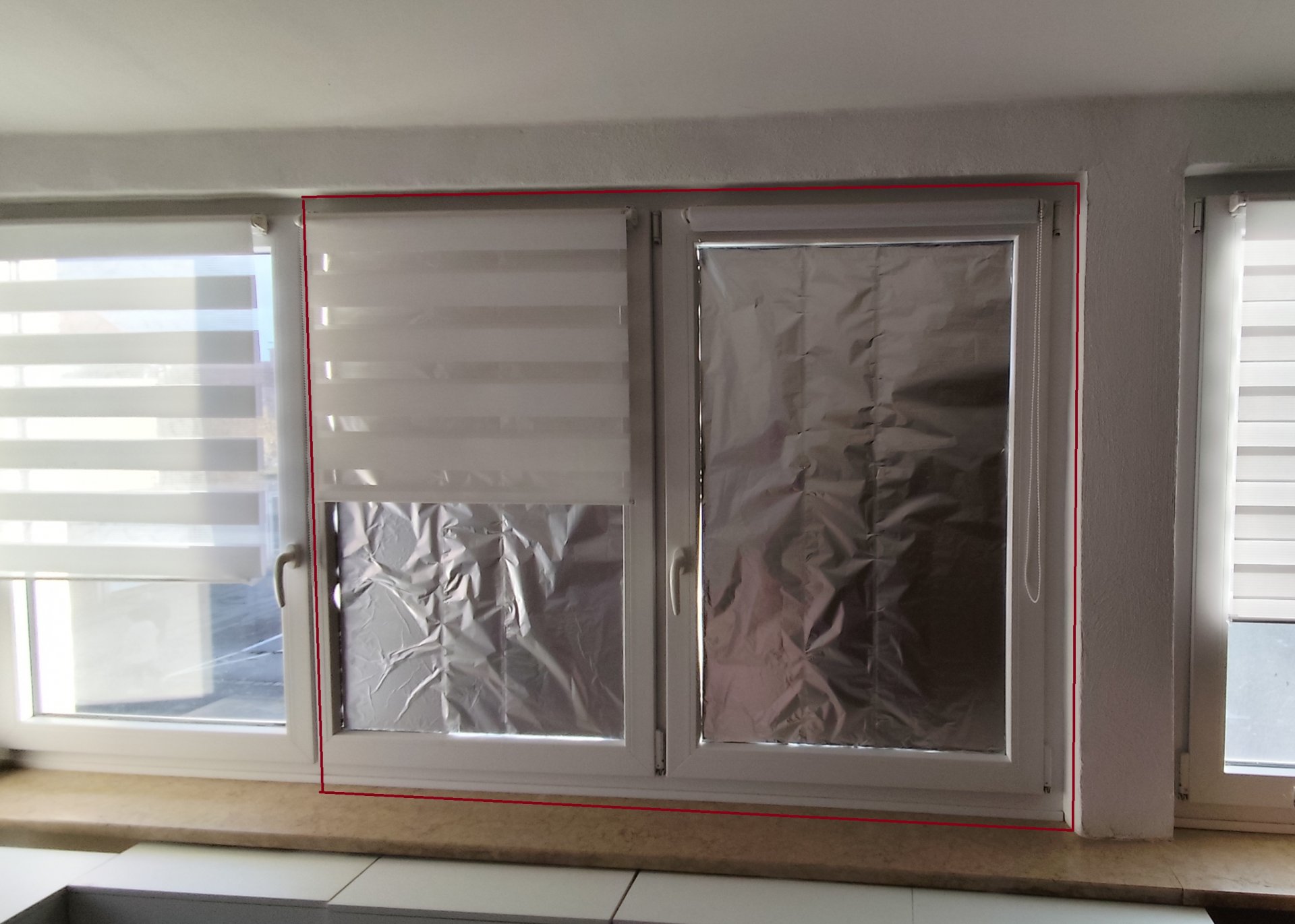

    wir haben bei unseinen Raum der fast eine komplette fensterfront an allen ausenwänden besitzt. im sommer stirbt mann den Hitzetod und im Winter ist es kalt...
    es sind 3 x 3 einzelfenster (je ein Rahmen mit 3 fenstern) und 1 x 1 doppelfenster.
    doppelverglasung.
    noch nicht all zu alt.
    es sind definitiv 7 von 11 Fenstern zu viel...
    hat jemand eine idee wie man hier die nicht benötigten Fenster am besten gegen Licht + Wärme isolieren kann?
    wir hatten es im sommer schon mit großen Pappdeckeln und an die fenster geklebte Alufolie versucht.
    ist beides schon besser aber immernoch nicht erträglich.
    Ich hab mir schon mehrere dinge einfallen lassen, bin aber bei allen unsicher:
    1 styropor / styrodur / MDF / ? / … -platten direkt auf das glas anbringen
    => schimmelgefahr?
    2 einen Kasten aus beschichteten holzplatten vor die nicht verwendeten fenser in die wandaussparung einsetzen (siehe Bild rote markierung)
    => schimmelgefahr? / nutzen vorhanden?
    3 lichtundurchlässige innenraumrollos
    => ich vermute die bringen relativ wenig, da die warme luft die sich zwischen rollo und fenster bildet sehr gut in den Raum abgleiten kann
    Wäre wirklich dankbar für ratschläge oder der gleichen
    Viele grüße

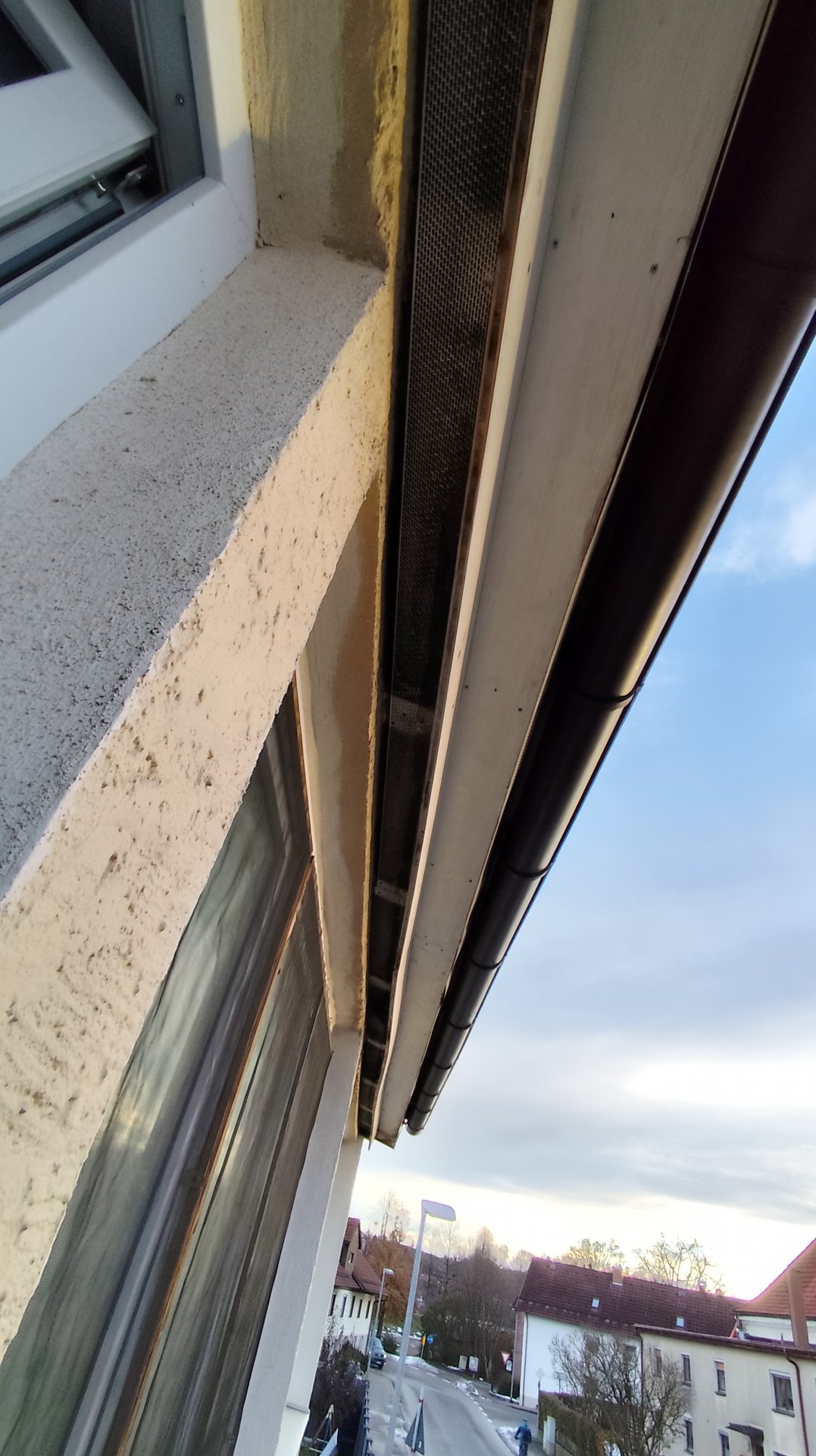

    Klapp / rollläden hatte ich mir auch schon überlegt.
    Klappladen ist vermutlich wegen der dünnen säulen zwischen den 3er fenstern nicht möglich, ebenso eine deckenmontage da ich nicht weis die die decke darunter aussieht.
    Ausenrollos wären natürlich das besste, wird so aber vom hauseigentümer nicht gewünscht. Montage wäre vermutlich machbar, man müsste hier zur Not den rolladenkasen ein wenig vor das fenster setzen, an der oberen kante vom fenster.
    Der raum ist teil des wohnzimmers. Über dem raum ist das dach, fast flachdach. War früher mal eine terasse auf dem ersten stock, wurde aber vor langer zeit als Wohnraum zur wohnung umgebaut / hinzugefügt.
    Sittuation von außen siehe Bild im anhang. Erster stock, darunter ein gehweg.
    Kannst du mir sagen wo man solche dämmelemente finden kann? Sind das dann fenstereinsätze nur ohne Glas?
    Die fenster zu entfernen und gegen mauer zu tauschen wäre hier auch mein favorit, wäre energetisch auch wesentlich effizienter, wird so aber auch nicht gewünscht.

    was ich mir auch überlegt habe ist dass ich vor jedes fenster eine abdeckung aus 18 mm fichte leimholzplatten stelle. komplett senkrecht auf einem etwas breiteren fuß damit das ganze nicht umfällt. also fast ohne luftspalt zwischen holzbrett und fensterrahmen.
    was haltet ihr davon?

    Jetzt gibt’s schon zwei Bilder, aber die tatsächliche Situation bleibt verborgen.
    (Maßnahmen siehe #16)
    Altbau von ? mit Originalfenstern?
    Ich liebe helle Räume. Ist das direkt Südseite?

    Vorab folgende frage bzgl rissbildung von glaß bei Hitze: wieso entstehen solche risse nicht bei Folie welche direkt auf das fenster geklebt wird? Wenn diese zb komplett lichtdicht und weis ist? Oder wie hier genannt eine spiegelfolie?
    Ich hatte dieses jahr im spätsoller die fenser komplett mit alufolie bedeckt, da sagt man ja auch schon dass das zu rissbildung führen kann. Laut meiner recherche kann sowas schon von einem sesssel oder anderen Möbeln, einem innenrollo, o. ä. verursacht werden.
    - titan1981 Die sinnhaftigkeit, auch für andere spätere mieter ist hier dem vermieter egal.
    - BaUT Das sind PVC Rahmen, die fenster eingebaut vor ca 5 Jahren, wann diese allerdings hergestellt wurden kann ich nicht sagen^^
    - BaUT ansich sind die fenster gut dicht, ist ne 2 scheiben verglasung. Wir haben einen ca 10 KW Gasheizer aus den glaube ich 60ern in ca. der mitte der wohnung…………. Bei ca 70-80m²………… ca 7-8m gegenüber der fensterfront.
    - BaUT glastausch fällt auch weg da das vermutlich zu teuer wird
    - Tikonteroga: bei 18mm leimholzplaten für die gesammte front bin ich einige hundert euro los, ist etwas zu viel im anbetracht dessen dass die effektivität nicht gewährleistet ist, hatte ich auch schon durchgerechnet, daher der holzwerkstoff
    - driver55 ist ein renovierter altbau aus den 60ern, renoviert vor ca 5 jahren, allerdings günstig renoviert. Jo helle räume sind gut. Allerdings kannst du es hier tagsüber vergessen ohne sonnenschutz einen Display (bildschirm oder TV) ordentlich zu verwenden. Ist ziemlich genau südseite. Was brauchst du für angaben bzgl der sittuation?
    Ich hab mir jetzt eine 20mm Styrodurplatte geholt und diese zurecht geschnitten um sie einfach mal direkt auf das glas zu legen, ist ca 1-2mm luft zwischen glas und platte. Einfach mal testhalber. Komplett dichten tut die platte nicht, links und rechts sind die spalte offen. Styrodur an sich sollte nicht schimmeln, die kondensation dahineter werde ich mal im auge behalten.
    Ausziehen ist übrigens auch keine lösung, da der nachmieter vor den selben problemen stehen wird und der vermieter mein schwiegervater ist^^
