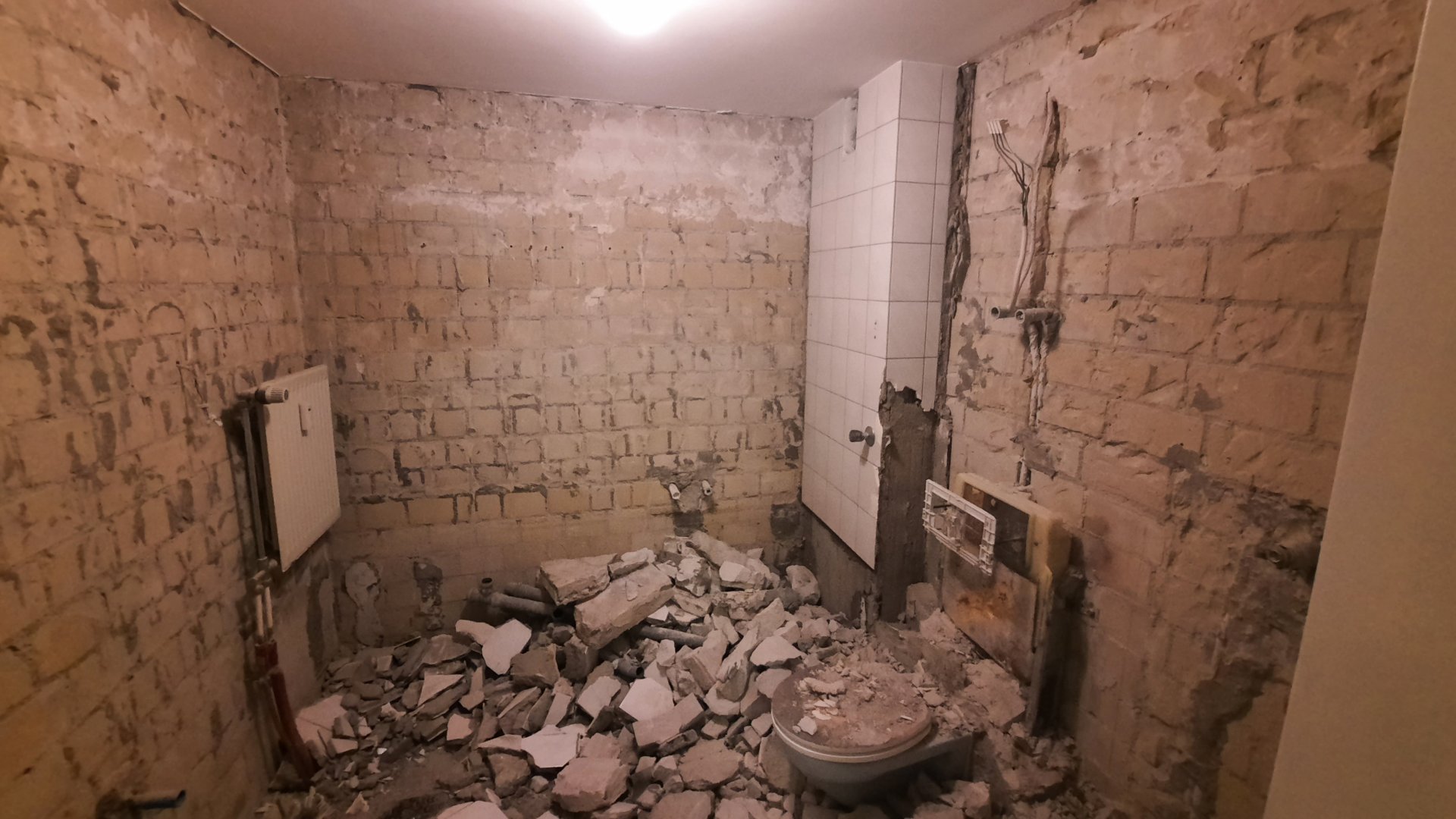

    ich habe mal eine Frage wie ich am besten eine Vorwand aus Ytong vor einer vorhandenen Wand ausführe?
    Es geht konkret um die Renovierung eines Badezimmers. Ich habe mal ein Bild eingestellt damit man sich das besser vorstellen kann.
    An der hinteren Wand war ursprünglich eine Badewanne aufgestellt. Links an der Wand war das Waschbecken. Hinter der Badewanne waren die Abflussleitung für das Waschbecken und die Wasserleitungen zum Waschbecken verlegt. Statt der Badewanne soll nun eine Dusche aufgebaut werden. Das Problem ist nur, dass ich da mit den Abwasser- und Wasserleitungen weiterhin von Rechts nach Links an die Wand muss. Würde ich die Leitungen waagrecht in die Wand legen, würde ich das Mauerwerk (24er) zu sehr schwächen.
    Ich hatte mir nun gedacht die Leitungen wieder unten in die Ecke zu legen und dann von Links nach Recht ein Schalbrett vor und auf 10cm Tiefe und 20cm Höhe auszugießen bzw. mit Mörtel zu füllen. Darauf dann eine 10er Ytong Wand quasi vor die vorhandene Wand zu mauern um den Sockel verschwinden zu lassen.
    Der Vorteil wäre, dass ich in diese Wand Ablagen für Durschzeug usw. einarbeiten könnte. Die Ytong Wand an sich zu mauern stellt nicht das Problem dar. Jedoch frage ich mich, ob ich auch hinter die Steine ein paar Kleckse Kleber aufbringen sollte und diese an die Wand drücke, damit auch eine Verbindung zur vorhandenen Wand hergestellt wird?
    Die im Moment noch geflieste Verkleidung des Fallrohrs und Versorgungsleitung wird noch abgerissen und neu ausgeführt.

    Ein paar von sowas hier in die horizontalen Mauerwerksfugen und dann darfst auch gerne noch etwas Mörtel in die hintere Fuge werfen:
    Wandanker starr verzinkt Wandanschlussanker Maueranker Mauerverbinder 60x1,25 mm : Amazon.de: Baumarkt

    Viel Platz sollte hinter dem Ytong zur vorhandenen Wand nicht mehr sein. Also nicht so viel, dass ich noch etwas dahinter werfen könnte. Ich dachte ein paar dünne Kleckse Kleber auf die Rückseite des Steins und dann an die Wand drücken. so das ich max. eine 5mm Fuge zur Rückwand habe. Daher die frage ob ich überhaupt Anker für die beiden seitlichen Wände benötige? Die Ytong Wand "klebt" ja dann an der vorhandenen Wand.

  9. #9 Tikonteroga, 12.01.2024
    Tikonteroga
    Tikonteroga
    18.06.2016
    1.395
    326
    Baden-Württemberg
    Ich würde nach Möglichkeit auch eine Massivbauwand einer Trockenbauwand vorziehen und habe auch sämtliche Vorschläge die Trennwände als Trockenbau auszuführen verworfen. Dann jedoch keine Ytong-Steine, das ist n. m. V. eher Leichtbau, sondern in deinem Fall z. B. die gleichen Steine mit denen die bereits vorhanden Wände aufgebaut sind. Mir gefällt das nicht, wenn es "hohl" klingt, wenn ich auf eine Wand klopfe.
    Wenn es aber um Wasser- und Abwasserleitungen geht, macht eine mit Trockenbauplatten beplankte Vorsatzschale oder Installationswand (als Trennwand) schon Sinn. Da kannst du dann ja auch für jedes Sanitärobjekt ein passenden Montageelement verwenden. Auch Unterputzarmaturen und Unterputzspülkästen sind einfach realisierbar. Du musst ja auch nicht unbedingt die 0815-Gipskartonplatten nehmen sondern du kannst stattdessen je nach Anwendungsfall auch Silentboard- bzw. Diamant-Platten verwenden.

    Ja, ich werde mir das nochmal durch den Kopf gehen lassen bzw. erst einmal den kompletten Abriss fertig machen.
    Mir ging es ja nur erstmal darum, ob es, wenn der Fall mit dem Ytong zum Tragen kommt, sinnvoll ist die Steine auch mit der Rückseite zu kleben.
    Manche mögen mich jetzt steinigen aber ich bin auch noch nie ein Fan von Trockenbau gewesen. Ich musste damals in einigen Zimmern den kompletten Sandputz runterholen weil fastvon selbst abgefallen. Alle wollten Platten davor setzen weil geht ja am schnellsten. Ich habe die komplettem Wände neu verputzen ordentlich verputzen lassen. Das dauerte zwar alles länger, viel Feuchtigkeit und Trocknung aber da weiß ich was ich habe. Die einizige Rigips-Platte die ich habe ist die Verblendung vom Spülkasten im anderen Bad.

    Ähm. Mal kurz ne Zwischenfrage. Was weißt Du denn, was Du hast? Wo sind die Vorteile der ordentlich verputzten Wand? Davon habe ich in dem gesamten Thread noch nichts gelesen.
    Für die Anwendung bei Dir käme ich never auf die Idee, so einen Unsinn wie Ytong zu nehmen. Da nehme ich natürlich Trockenbau, denn da weiß ich, was ich habe ;-)
    Z.B:
    - einfach
    - schnell
    - kostengünstig
    - Leitungen etc. lassen sich gut dahinter montieren
    - dank unterschiedlichster Gestelle kannst Du perfekt alle Sanitärartikel montieren (in Ytong hätte ich so meine Sorgen, ob ein 120kg Mann so entspannt auf dem Klo sitzen kann)
