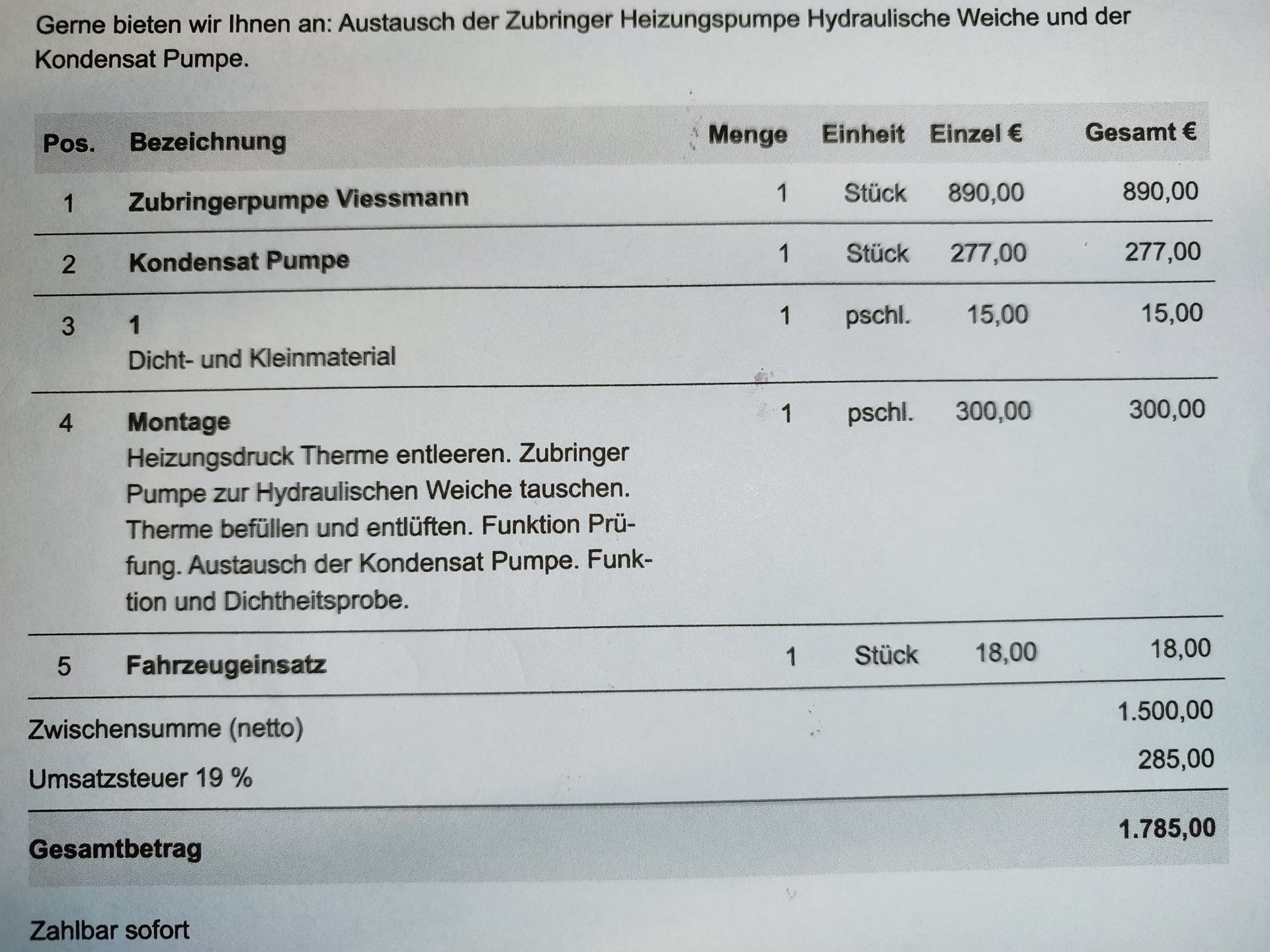

    Ich möchte fragen wie wahrscheinlich es ist, dass bei einer Viessmann Gasbrennwerttherme, Typ Vitodens 200-W, Baujahr 2011, die Zubringerpumpe und die Kondensatpumpe gleichzeitig defekt werden?
    Gestern ist das Warmwasser und die Heizung in einem Haus mit 7 Wohnungen ausgefallen.
    Oder ist es vielleicht sinnvoll, beides auf einmal zu tauschen?
    Anbei das Angebot

    Oder auch keins von beiden?
    Wie wäre es, erstmal jemanden reinzuschicken, der eine gewissenhafte Fehlersuche macht und nicht schreibt: "Gern bieten wir Ihnen den Austausch aller Teile, die unserer Betriebsergebnis positiv beeinflussen, an".
    Die Wahrscheinlichkeit, dass beide Pumpen gleichzeitig kaputtgehen ist gleich Null.

    Laut Schreiben der Hausverwaltung, der das Angebot beigefügt war, soll der Defekt beider Teile bei der Prüfung der Störung festgestellt worden sein.
    Sollte man insofern bei der Instandsetzung anwesend sein um zu prüfen, ob die Teile auch wirklich ausgetauscht werden und dies nicht nur behauptet wird?

    Wäre sinnvoll, sofern man in der Lage ist, sich nicht hinter die Fichte führen zu lassen.

    Immer mit dem aktuell gültigen GEG im Hinterkopf, kann es sowieso sinnvoll sein, diese Komponenten auszutauschen: Wer kann denn sagen, wie lange die Firma aus Nordhessen noch Teile zur Verfügung stellen möchte......;-)
