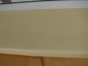

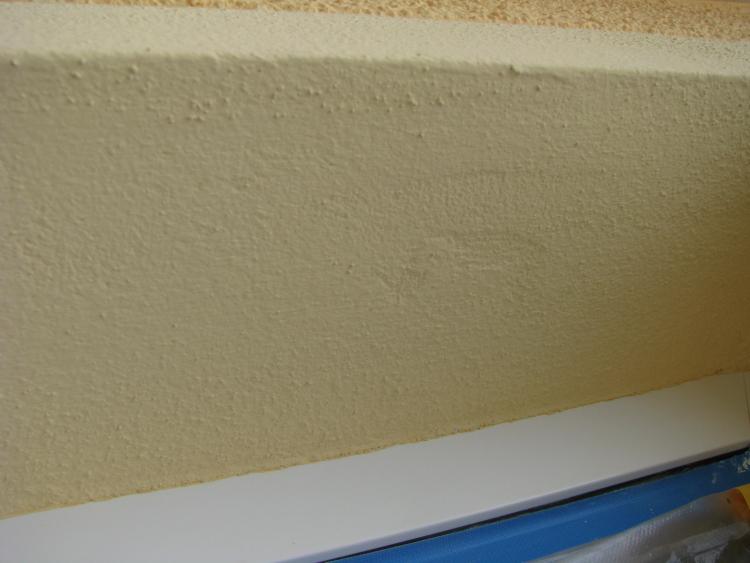

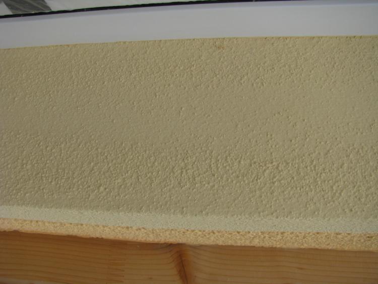

    Hallo, habe neuen Putz und Dämmung an das Haus bekommen.
    1. Wenn die Sonne auf den Putz scheint, sehe ich alles Wellen, wenn ich gerade auf das Haus schaue. Darf das sein? Und gibt es da Richtlinien wie der Putz auszusehen hat? Die Wellen waren schon in der Spachtel zu sehen und er wurde mit einer Glättkelle aufgetragen und nicht Glatt abgezogen.
    2. Um die Fenster habe ich Faschen bekommen. In der Fensterleibung wurde nicht richtig glatt gefilzt, man sieht den Spachtel durch. Ist aber gestrichen worden. Darf das so sein?l IMG_4933.jpg IMG_4934.jpg

    oberflächen dürfen nie im streiflicht betrachtet werden, da siehst du am bau immer wellen. die betrachtungsweise ist unzulässig.
    zu deinen faschen wäre erst einmal interessant zu wissen, was vertraglich vereinbart wurde. wie sehen die fotografierten stellen aus 2 m entfernung aus? sind die stellen dann noch erkennbar für den normalen betrachter?

    Zu der Oberfläche habe ich mir das schon so gedacht. Im VOB Vertrag steht halt bloß der Preis von den Faschen, mehr nicht. Wenn man gerade vor dem Haus steht, sieht man nichts. Wenn man schräg drauf schaut, sieht man es. Muss man halt damit leben und bei anderen Arbeiten eine andere Firma nehmen.
