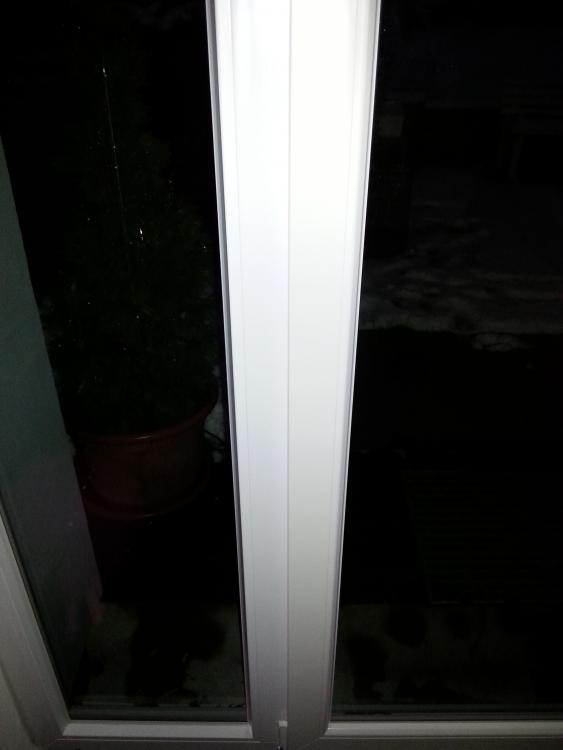

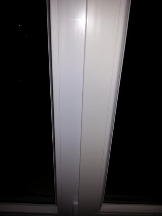

    Hallo zusammen!
    Heute hat uns der Fensterbauer die neue Terrassentür eingebaut. Der Tausch wurde nach einem Einbruchsversuch mit Bohrversuch fällig.
    Allerdings ist uns aufgefallen, dass der Kunststoff der Türen etwas "vergilbter" ist, als der alte (3 Jahre alte) Rahmen.
    Schaut einfach mal auf die Bilder (links alter Rahmen, rechts der neue Flügel).
    Wie weiß müssen denn die neuen Türen sein? Eigentlich doch so wie der alte Rahmen, oder? Ist vom selben Hersteller. Der hatte die Daten von 2010 noch und konnte so die passenden Türen nachfertigen.
    Sollen (müssen) wir den abweichenden Farbton beanstanden oder gibt es da Toleranzen im Farbton die wir hinnehmen müssen??
    Vielen Dank für eure Hilfe!

    kunststoff kann vergilben. da sind farbunterschiede nicht auszuschließen. selbst bei farben nach ral wird es unterschiede geben.
    das wirst du akzeptieren müssen. sieht man die unterschiede aus 2 m entfernung?

    Ja, den Unterschied kann ich auch aus 4m Entfernung noch sehen :-(
    Hätte nur gedacht, dass beim selben Hersteller die Farbe ja auch die selbe sein müsste - 3 Jahre Produktionsabstand hin oder her...
    Mir ist natürlich klar, dass es zig verschiedene Weiß-Töne gibt - aber auch hier: Selber Hersteller - selbe Ton? Wohl nicht? :-(

    der NEUE Flügel ist vergilbt, nicht der alte.
    scheint in der Tat ein anderer Weißton zu sein. Was sagt denn die Rechnung/Bestellung/Katalog zum alten / neuen Flügel? Nur "weiß"? Oder steht genauer Farbcode drauf? Wenn der Hersteller es nur als "weiß" verkauft dann sind Farbunterschiede nicht ausgeschlossen - leider.

    Bei den Fotos handelt es sich um zwei verschiedene Abbildungen der selben Sache.
    Der Unterschied liegt bei den Aufnahmen und nicht zwischen Rahmen und Flügel.
    Sollte es tatsächlig einen (auf den Abbildungen nicht erkennbaren) Farbunterschied geben, ist dieser unvermeidlich.
    Es gibt Toleranzen im Farbton, der hinzunehmen ist.

    Josef, da hast du nicht richtig hingeschaut. Auf beiden Bildern ist sowohl neu als auch alt zu sehen. Mich würde das auch stören.

    erst einmal sind beide fotos sehr schlecht, um das zu beurteilen - hintergrund dunkel und blendung/spiegelung auf den rahmen. sicher sind farbunterschiede störend, in einem gewissen maß auch hinnehmbar. ich sehe hier keinen ansatz, dass ein neues element erforderlich wird. kunststoffelemente haben nun mal den nachteil, dass farbunterschiede schneller in erscheinung treten. nur mit hochwertigeren materialien kann ich das vermeiden.

    Egal wie auch immer. Es gibt Vergilbung, es gibt Bleichung, es gibt unterschiedliche Chargenfärbungen usw, usw, usw..
    Die Frage ist auch da was der Kunde gekauft hat. Auch wenn er ein weißes Fenster, beim selben Tischler und der selben Fensterfabrik kauft, dann hat er trotzdem nicht automatisch den Anspruch, dass dieses Fenster farblich genau mit dem 3 jahre älteren Fenster übereinstimmt.
    Heißt auf deutsch er hätte den Tischler beauftragen müssen ein farblich angepasstes Fenster einzubauen.
    Hätte sich der Tischler Wahnumnachtet darauf eingelassen, dann hätte der Tischler jetzt ein Problem.
    So ist das einfach o.K. und nicht zu beanstanden.:bef1021:

    So ganz nicht Josef. Wenn Du Bild 2 anschaust so erkenne ich links ein Festteil und rechts einen Flügel. Der Flügel war offensichtlich der beschädigte. Man kann nun (im unteren Teil des Bildes sieht man es etwas besser) eine leichte Differenz in der Farbe zwischen Festteil und Flügel erkennen.
    Ansonsten denke ich sind wir beisammen. Einen Anspruch hätte er nur wenn er expliziet eine gleiche Farbgebung gekauft hätte. Bei nur einfach weiß muss er diese Abweichungen hinnehmen.

    Der Farbunterschied ist wohl unbestritten, ungeachtet der Qualität der Aufnahmen (Licht, Kontrast). Das Problem ist wohl eher, dass die Aufnahmen zwar einen Farbunterschied zeigen, aber dieser allein aufgrund der Aufnahmen nicht zu beurteilen ist. Welchen Einfluss die Aufnahmequalität hat, sieht man ja sehr schön am 2. Bild, wo aufgrund des Lichts im oberen Bereich der Farbunterschied fast schon verschwindet, während er im unteren Bereich durch Schatten verstärkt hervortritt. Beim 1. Bild scheinen die Lichtverhältnisse etwas besser, aber auch das reicht für eine Beurteilung noch lange nicht aus. Somit kann auch niemand sagen, ob der mit Sicherheit vorhandene Farbunterschied einen Mangel begründet.
    Was mich wundert, wenn die Tür "heute" eingebaut wurde und der Mangel sofort aufgefallen ist, warum wurde dann nicht der Handwerker gefragt der die Tür eingebaut hat?
    Wurde das neue Profil schon mal gründlich gereinigt?

    Neue Fotos machen - bei Tageslicht und OHNE Blitz!
