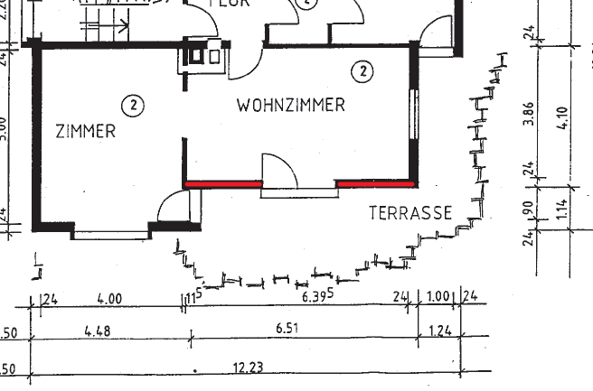

    Hallo miteinander,
    mir ist klar das ich für die nachfolgende Frage auf jeden Fall einen Statiker brauchen werde, aber mich würde zunächst interessieren, ob sowas überhaupt möglich ist.
    Wie weit könnte man die rot markierten –tragende- Wände entfernen. Ziel ist ein möglichst großer Ausschnitt, weil ein zweistöckiger Wohnwintergarten möglichst gut integriert werden soll.
    T-Träger (logisch) aber auch zusätzliche Stützensäulen wären für mich akzeptabel
    Es geht hier um das erste Obergeschoss (auch wenn der Zeichnungssauschnitt vom EG ist – quasi baugleich) von einem 3 Familienhaus. Drüber sind also nochmal die 2 Etage und der ausgebaute Dachstuhl. Auf der angezeigten Gebäudeseite sind keine Bäder oder ähnliches die punktuell besondere Belastungen darstellen würden.
    Danke euch & Ihnen für eine erste Enschätzung
    Viele Grüße
    Christian
  2. #2 Fred Astair, 13.08.2017
    12.891
    6.722
    Die Wand kann komplett weg. Welche Stützen und Träger sagt Dir Dein bezahlter Tragwerksplaner.
  3. #3 bauspezi 45, 13.08.2017
    bauspezi 45
    bauspezi 45
    20.02.2017
    1.780
    335
    solingen wald
    iR.
    oh,oh,@Fred...
    und wo legste die Träger auf ? mind. 50cm müssen zur Auflage rechts und links stehen bleiben!!
  4. #4 petra345, 13.08.2017
    5.252
    1.028
    Bei 4,10 m Spannweite und offenbar eine 6,5 m lange Außenwand, finde ich das sehr mutig
  5. #5 Fred Astair, 13.08.2017
    12.891
    6.722
    Warum nehmt Ihr meinen zweiten Satz nicht zur Kenntnis?
  6. #6 ChristianMichael, 14.08.2017
    ChristianMichael
    ChristianMichael
    13.08.2017
    Prozessingenieur
    Stuttgart
    ich sag jetzt erst mal danke. Auch wenn mich das in Summe noch verwirrt. Was ich mitnehm, ist dass man gemeinsam mit einem fähigen Statiker die Wand shcon ordentlich einkürzen kann.

  7. #7 petra345, 15.08.2017
    5.252
    1.028
    Wenn da mal nicht ein Mißverständnis vorliegt. Aber das wird der Statikus schon richten.
  8. #8 simon84, 15.08.2017
    23.486
    7.029
    Mit entsprechenden Ersatzmaßnahmen !! Einfach so raus wird sicher nicht gehen . Frag deinen Statiker wie er das gerne sehen will und was er vorschlägt
