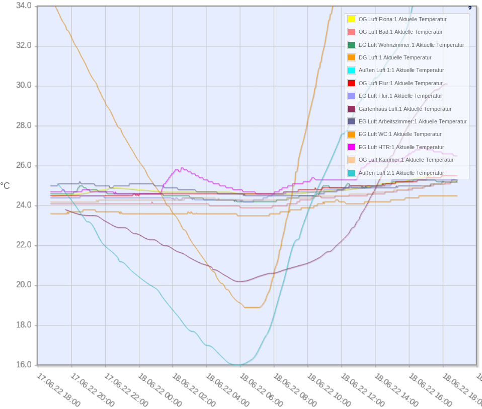

    Habe eine zentrale KWL mit Wärmerückgewinnung und Bypass (und Kondenswasserablauf, ohne diesen nix passive Sommerkühlung!!) im EFH, Baujahr 2017 KfW-55-Klasse. Die Wärmerückgewinnung bringt im Moment (Bypass geschlossen):
    Außenluft-Fühler: 31.2°C das ist die Luft, die außen angesaugt wird)
    Zuluft-Fühler: 26.0°C (das ist die Luft, die in die Wohnung gepustet wird)
    Abluft-Fühler: 25.5°C (das ist die Luft, die aus der Wohnung gesaugt wird)
    Fortluft-Fühler: 31.3°C (das ist die Luft, die nach draußen gepustet wird)
    Du siehst, die Wärmerückgewinnung verhindert, dass sich durch hohen Außentemperaturen der Raum nicht zusätzlich erwärmt. Im Moment also eher eine Kühlerückgewinnung oder Wärmedraußenhaltung.
    Nachts geht der Bypass auf (eine Klappe im inneren der KWL, die den Wärmetauscher überbrückt, der sollte also konstruktiv schon vorher drin sein), dann kommt die kühle Luft direkt in die Wohnung und geht nicht über den Wärmetauscher. Das klingt toll, bringt aber weniger, als man glaubt! Guckst Du meine Temperaturmessung der letzten 24h. Gestern war es nicht 31°C heiß, aber mit 26°C tagsüber recht warm und mit 16°C nachts recht kühl:
    Du erkennst, dass sich nachts nicht viel bewegt hat, obwohl bis zu 16°C kühle Luft eingeblasen wurde (mit normaler Stärke, was der Planer als normalen Luftaustausch vorgeschlagen hatte), also weder mehr noch weniger als sonst. Ob der minimale Temperaturverlust nun durch die Lüftung kommt oder durch normale Wärmeabstrahlung des Hauses, kann ich nicht sagen.
    Vermutlich killt mich meine Frau, wenn ich die KWL nachts mal probeweise abschalte. :not_w1:
    Drum bin ich noch nicht sicher, ob ich meine Erdwärmepumpe an die KWL anschließen sollte, um die Luft noch kühler reinpumpen zu können. Kostet nicht die Welt, Installationsaufwand vertretbar, kühle Luft kommt von oben und kann herunterfallen -- klingt auch toll. Wird aber wohl nicht wahnsinnig viel bringen. Für mich entscheidend: würde es reichen, um die Erwärmung zu kompensieren. Wenn der unerwünschte Wärmeeintrag nicht viel ist, muss die Kühlung auch nicht stark sein. Ist ja aber nicht Dein Problem. :lock

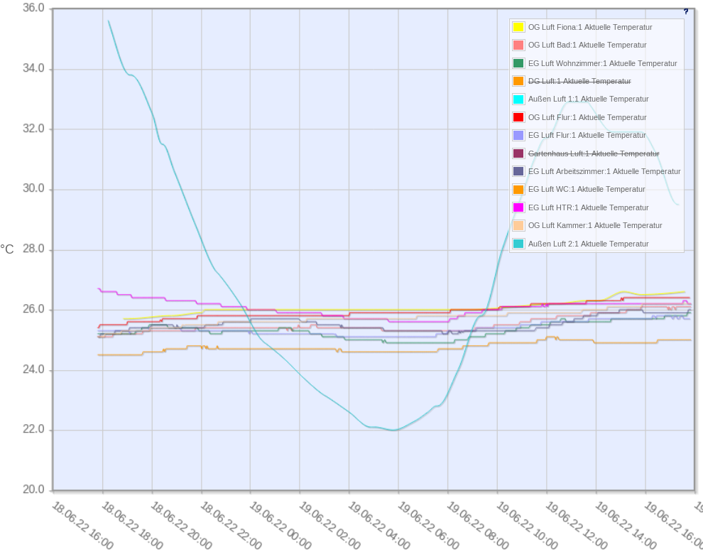

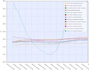

    Es funktioniert in Theorie und Praxis. Aber der Effekt ist sehr überschaubar, wir erkennen ihn ja auch mit etwas gutem Willen. In der Nacht sinken auch die Innentemperaturen. ;)
    Aber:
    Das Diagramm von heute (Tageshöchsttemperatur 35°C, Tiefsttemperatur nachts 19°C) zeigt
    dass der Energieverlust in der Nacht durch den Energieeintrag am Tage durch Sonneneinstrahlung und allgemeiner Wärme überkompensiert wird. Der wenigen Luft, die Du mit der KWL durchpumpst, "fehlt" nicht viel Energie, die sie aus dem Haus mitnehmen könnte. Die Klimaanlage pumpt kalte Luft durch, der pro m³ mehr Energie fehlt und davon auch noch viel mehr. Darum hilft eine Klimaanlage richtig dolle, aber eine KWL nur ein klein wenig. Hatte ich irgendwo von irgendwem auch mal ausgerechnet gesehen. Ist prinzipbedingt.
    Ich möchte also nur von meinen praktischen Erfahrungen berichten, damit Du hinterher nicht enttäuscht bist.
    Das ist mein Status Quo. Eine Woche Hitze ist ok (bei fleißiger Verschattung und sorgfältigem Anschnauzen der Kinder, wenn sie die Türen offen lassen). Das bekomme ich mit Verschattung, Wärmedämmung und KWL mit Wärmerückgewinnung und Bypass, FBH Umwälzpumpe wälzt bei 3W Leitung konstant um, damit etwas Wärme aus dem OG in die Bodenplatte entfleuchen kann, hin. Danach muss ich mir nen Kopp machen, also KWL auf höhere Leistung, Fenster öffnen und erst in der zweiten Hälfte der Nacht Rollos hoch (macht das Smart Home) und Durchzug herstellen und so. Besser als nix, aber ich denke jeden Sommer nach, was ich besser machen könnte (Kühlung des Luftstroms über Sole der EWP, Kühlung des Fußbodens über EWP, Dämmung des Dachbodens mit Zeug mit hoher Wärmespeicherkapazität, Markisen vor die Fenster, PV- und Klimaanlage).
