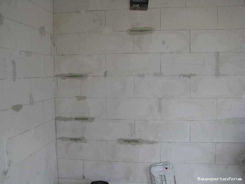

    an meinem Rohbau sind zahlreiche Lagerfugen nicht ausreichend vermörtelt.
    Es geht um Porenbeton und Dünnbettmörtel.
    Durch die betroffenen Fugen kann man fast über eine ganze Steinlänge hindurchsehen.
    Wie wird damit umgegangen?
    Die Last kann ja dort nicht abgetragen werden.
    Also Statiker her und Begutachten?
    Oder einfach von den Seiten her Mörtel reinpressen?
    Das wird wohl bei so dünnen Lagerfugen und Porenbeton nicht klappen.
    Die Rohbaufirma hat jetzt veranlasst, dass die Lagerfugen seitlich aufgekloppt werden und dann mit Mörtel verfüllt wird.
    Ich denke, daß dies totaler Schwachsinn ist und fall die Wand Last von oben bekommt dann platzt mir der seitliche Mörtel wieder ab, denn eine lediglich von aussen seitlich tlw. gefüllte Lagerfuge trägt die Last nicht auf die Wand ab.
    Danke für eure Meinungen.
    Gruss koala

    mal ein Bild machen? klingt schon "Aufregend" und sehenswert!
  5. koala
    koala
    26.09.2008
    10
    Informatiker
    Bensheim

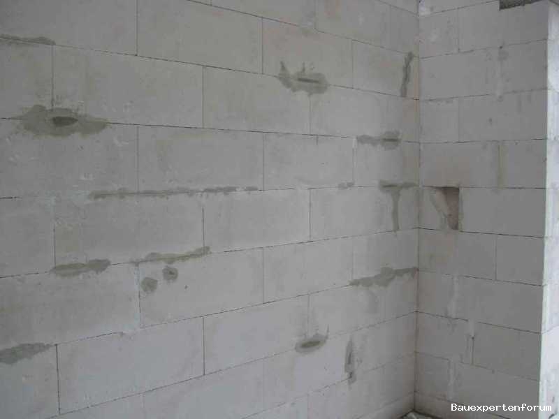

    OK,
    hier sind ein paar Bilder.

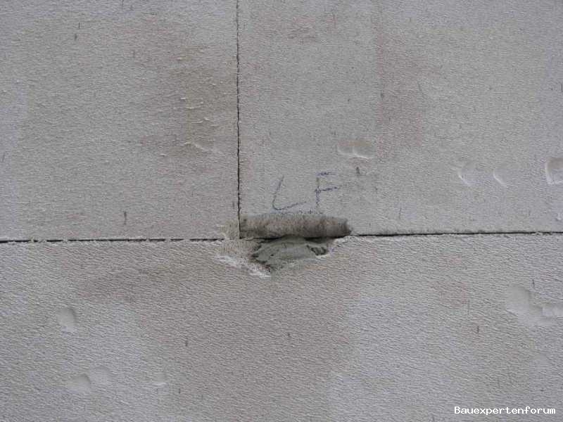

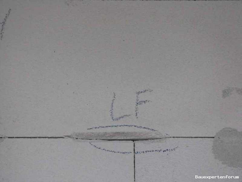

    Bild 5229 zeigt den Zustand vorher, so gut es mit Foto ging.
    Man konnte wie gesagt grossflächig einen Maueranker flach durchschieben.
    Nach "Nachbesserung" sieht es nun so aus.
    Bild 5228 zeigt das wass die gemacht haben: aufhacken anmörteln fertig.

    in dem bereichen wo nicht 100% vermörtelt ist kann theoretisch eine Durchbruch oder eine tür sein und statisch wird da nichts passieren. Ich würde das nicht so dramatisch sehen. Die porenbetonsteine sind sehr weich und teilw. uneben. Trotzdem sollte man niergendwo durch die lagerfuge durchgucken.

    Entweder ist ausreichende Mörtelbett da oder eben nicht. Die Instandsetzung ist aber nicht so doll denn der kleine Mörtelkeil ist eher witzlos

    Wer hat die Ausführung überwacht?
    Für mich hat es den Anschein, als ob diese sinnlose Nacharbeit nur gemacht wurde um den Bauherren zu beruhigen.
  9. koala
    koala
    26.09.2008
    10
    Informatiker
    Bensheim
    Die Nacharbeit hat der Rohbauer gemacht.
    Der Polier meinte es gut und wollte ein optisch besseres Ergebnis als vorher weil wir ja bemängelt hatten dass man durch die Lagerfugen hindurchsehen kann.
    Nun kann man nicht mehr hindurchsehen.
    Ich bekäme eine Fachbauleitererklärung vom Rohbauer.
    Statisch alles kein Problem weil die Wände im EFH ja nur zu 40-60% ausgelastet sind.
    Eigentlich hätte man auch garnichts machen müssen. Der Polier war zu schnell.
    Ich habe mich mal herzlich bedankt für diesen Schwachsinn mit der m.E. lediglich optischen Ausbesserung.
    Eigentlich haben die mir nur an sich intakte Steine jetzt auch noch kaputtgemacht.
