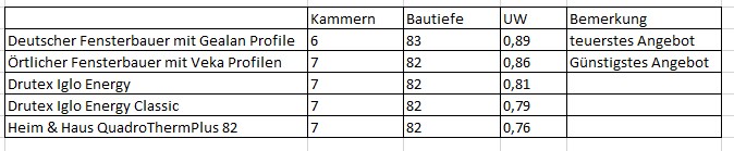

    Hallo Forum,
    ich muss bei mir in einer Etage die Fenster austauschen. Angegeben wird ja unter anderem der UW Wert des Fensters und der lässt sich auch relativ leicht vergleichen und es gibt Unterschiede.
    - Der UW Wert ist eine physikalische Größe und sollte damit gut vergleichbar sein. Oder kann man da irgendwas beschönigen/tricksen und ist nicht wirklich aussagekräftig?
    - wie relevant ist denn z. B. ein Unterschied zwischen 0,86 und 0,76? Macht einen Unterschied uns sollte beachtet werden? Oder so marginal das es in der Praxis nicht relevant ist.

    Für eine Wärmebedarfsermittlung kann es bei vielen Fenstern schon einen Unterschied machen. In der Realität merkst das eher nicht.
    Wenn der Kaufpreis nicht zu teuer ist, dann die mit dem kleinsten Wert kaufen.

    Der U-Wert betrachtet ja nur das Fenster-Element... der Wert ist fix errechnet... des einzigste was noch zur Wärmedämmung ( auch Schallschutz) beiträgt ist der Anschluss des Fensters am Mauerwerk.. wenn du das mit Tricksen meinst.. ( Fugendurchlässigkeit)

    U-wert-Differenz × Fensterfläche × Temperaturdifferenz ergibt die zusätzlichen thermischen Verluste.
    0,1W/m²/K Unterschied sind bei 20°C RT und -10°C AT bei 100m² Fensterfläche 300W Unterschied im Wärmedurchlass.

    Der Wert ist auf eine Normgröße bezogen. Kleine Fenster mit viel Rahmenanteil haben oft einen tatsächlich schlechteren Wert als große Fenster mit weniger Rahmenanteil.
    Also Dein Fenster hat sowieso nicht den angegebenen Wert.

    0,86 W/m²K * 15 K = 12,9 W/m²
    0,76 W/m²K * 15 K = 11,4 W/m²
    12,6 W/m² * 5.136 h = 64.713,6 Wh/m² => 64,714 kWh/m²
    11,4 W/m² * 5.136 h = 58.550,4 Wh/m² => 58,550 kWh/m²
    Schätzung: In der Nebenkostenabrechnung beträgt der Unterschied 6,164 kWh/m². Die m² beziehen sich auf die Fensterfläche. Ich vermute aber das der resultierende Wert zu hoch sein wird, da solare Wärmegewinne durch die Fenster und nächtliche Wärmedämmung durch einen Rollladen nicht berücksichtigt wurden.
    Annahmen:
    1. Durchschnittliche Temperaturdifferenz zwischen Außenluft und Raumluft in der Heizperiode beträgt 15 K.
    2. Eine Heizperiode dauert 5.136 h.
