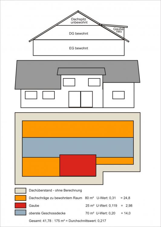

    Liebe Experten,
    die vorhandene Dacheindeckung (asbesthaltige Well-Eternitplatten) wurde demontiert und eine Gaube eingebaut. Lt. EnEV müssen bei einer solchen Maßnahme Dämmwerte eingehalten werden. Hier haben wir jetzt aber unterschiedliche Werte. Die neue Gaube wurde optimal gedämmt, die neue Eindeckung an den Dachschrägen (aber auch bis zum First) weisen lt. U-wert.net-Berechnung einen Wert von 0,31 auf. Es wäre möglich, diesen Wert zu erhöhen, dann zeigt das u-wert.net-System aber bei allen Maßnahmen Probleme bei der Tauwasserbildung an, die wir gerne vermeiden würden.
    Ein Dachdecker -der das Dach nicht gedeckt bzw. gedämmt hat- sagt, dass die Einhaltung der Werte wichtiger sei als eine mögliche Tauwasserbildung mit Abtrocknungszeiten von 34 Tagen.
    Ist es zulässig, einen Durchschnittswert nachzuweisen, der unter Berücksichtigung der einzelnen Flächen und ihren Dämmwerten im Schnitt den geforderten Wert erreicht, so wie ich es laienhaft in der beigefügten Skizze dargestellt habe. Oder muss jedes einzelne Teil unter 0,24 liegen?
    An sich wird in den Bestimmungen ja nie von den Werten einzelner Details sondern immer vom Dach bzw. der obersten Geschossdecke oder der Gesamt-Maßnahme gesprochen.
    Danke für Ihre Einschätzung.

    Hier ist die ENEV herlich uneindeutig.
    Aber da man bei Neubauten ja auch Durchschnittswerte ansetzt und nicht jedes einzelne Element
    die Maximalanforerung erfüllen muss, sollte es hier nicht anders sein.
    Ist aber eher ein theoretisches Problem, oder hast du die Befürchtung hier Ärger zu bekommen?

    Hallo Andy,
    danke für die schnelle Antwort.
    Das Problem ist, dass der hinzugezogene Dachdecker uns sagt, wir sollten auf der Unternehmererklärung des anderen Dachdeckers bestehen, die er genau prüfen will.
    Er sagt, dass der Wert jedes Details unter 0,24 liegen muss und dass er es melden will, falls dies nicht so sei.

    da liegt der Stinkepeter falsch.
    Es geht immer um die Summe aller Bauteile.
    Ob ihr nun ein Dach mit einem gesamt guten Wert oder ein Dach aus verschiedenen Flächen
    mit teilweise guten und teilweise schlechten Werten baut ist erst mal egal.
    In der Summe müssen die Forderungen erfüllt werden.
    Die erfüllt ihr ja.
    Wer ist den dieser "hinzugezogene Dachdecker" ?
    Wieso solltet ihr dem diese Daten geben?
    Das geht den einen Sch..... an.
    Unser ENEV Programm rechnet auch die Durchschnittswerte aus allen Bauteilen.
    Da dürfen durchaus schlechte Bauteile mit dabei sein, die den Mindestanforderungen genügen müssen.
    Die Summe aller U-Werte wird am Ende durch die Bauteilfläche aufgeteilt.
