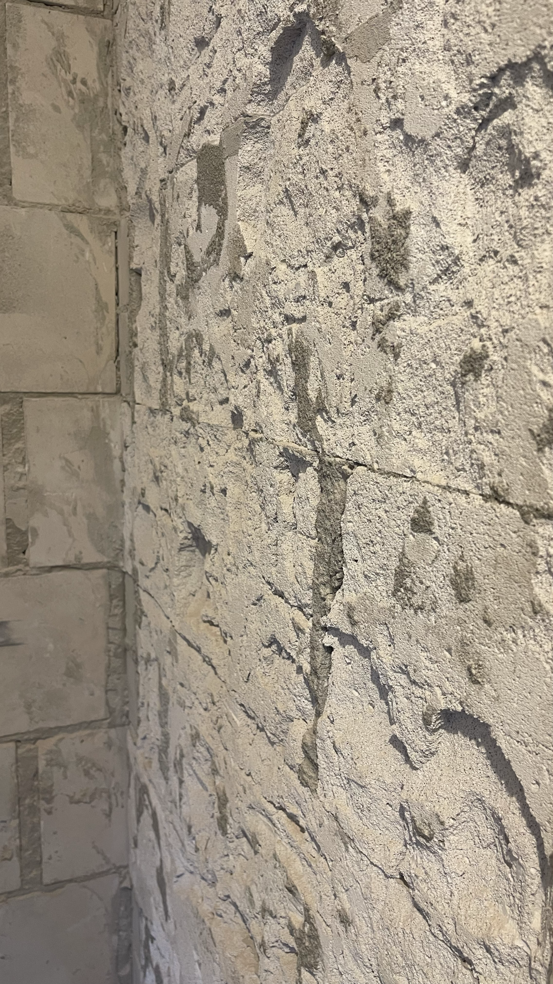

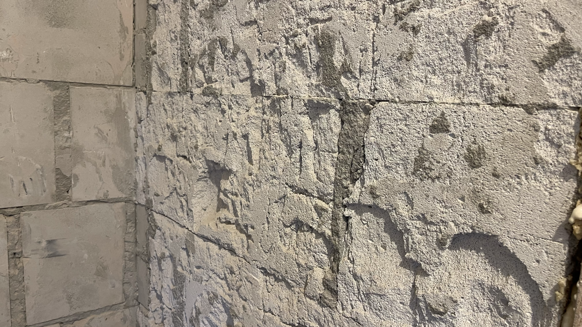

    Liebe Foristen,
    nach längerer Recherche und keiner abschließenden Sicherheit möchte ich nun doch kurz Rat bei der Expertise hier einholen.
    Mein erstes Bad-Projekt nimmt Formen an. Die alten Fliesen sind von der Wand, neue sollen nun drauf. Mein Plan: Ich möchte mit Kalkzement-Leichtputz (Knauf LUP 222) per Spritzbewurf die Wände verputzen (Putzleisten) mit einer Schicht von ca. 10-15 mmm. Ich habe es neben Kalksandstein unter anderem mit Porenbeton zu tun und nach Abtragen der alten Fliesen ist die Wand mit diesem Porenbeton stellenweise sehr löchrig (s. Fotos).
    Meine Frage: Kann ich das ignorieren und beim Verputzen mit dem LUP 222 ausgleichen oder sollten vor dem eigentlichen Verputzen die tiefsten Löcher vorab ausgeglichen bzw. gespachtelt werden? Wenn ja, eignet sich hierfür der besagte Kalkzement-Leichtputz oder eher eine andere Füllmasse? Sollten die Löcher dann auch vorab grundiert werden?
    Für eine kundige Antwort danke ich recht herzlich!!

    klar, kannst machen. Vorher aber alle Wände mit Aufbrennsperre streichen/spritzen sonst packst du das nicht

    Danke! Würdest Du dann eher vorab die groben Löcher spachteln (womit?) oder beim Gesamtverputzen ausgleichen?

    Keine Ahnung was du dir zutraust, aber ich denke die tiefen Löscher schmierst vorher zu

    Womit würdest Du die Löcher zuschmieren?

    Wenn die Löcher "tief" sind einfach vorher mal mit deinem Putz zuwerfen.

    Fachgerecht im Sinne der Herstellervorgabe wäre ein Porenbeton-Füllmörtel.
    Es geht aber m.E. auch jeder Leichtmörtel.
    Ich persönlich würde aber nur Mörtel mit mineralischem Zuschlag verwenden. Der LUP222 hat einen organischen Zuschlag (=EPS=Styroporkügelchen), sowas gehört m.E. nicht in einen mineralischen Wandaufbau.

    Danke für den Hinweis: Der Füllmörtel hört sich nach einer verlässlichen Maßnahme an - kannte ich nicht.
    Zum LUP 222: Laut Beschreibung ist er auch für Porenbeton geeignet. Doch wahrscheinlich gibt es noch geeignetere Kalkzementputze. Vielleicht hat Knauf eine Antwort darauf.

    Natürlich ist der dafür "geeignet". Es gibt aber auch unzählige rein mineralische (anorganische) Leichputze, die ebenfalls geeignet sind. Das ist am Ende Geschmackssache.
