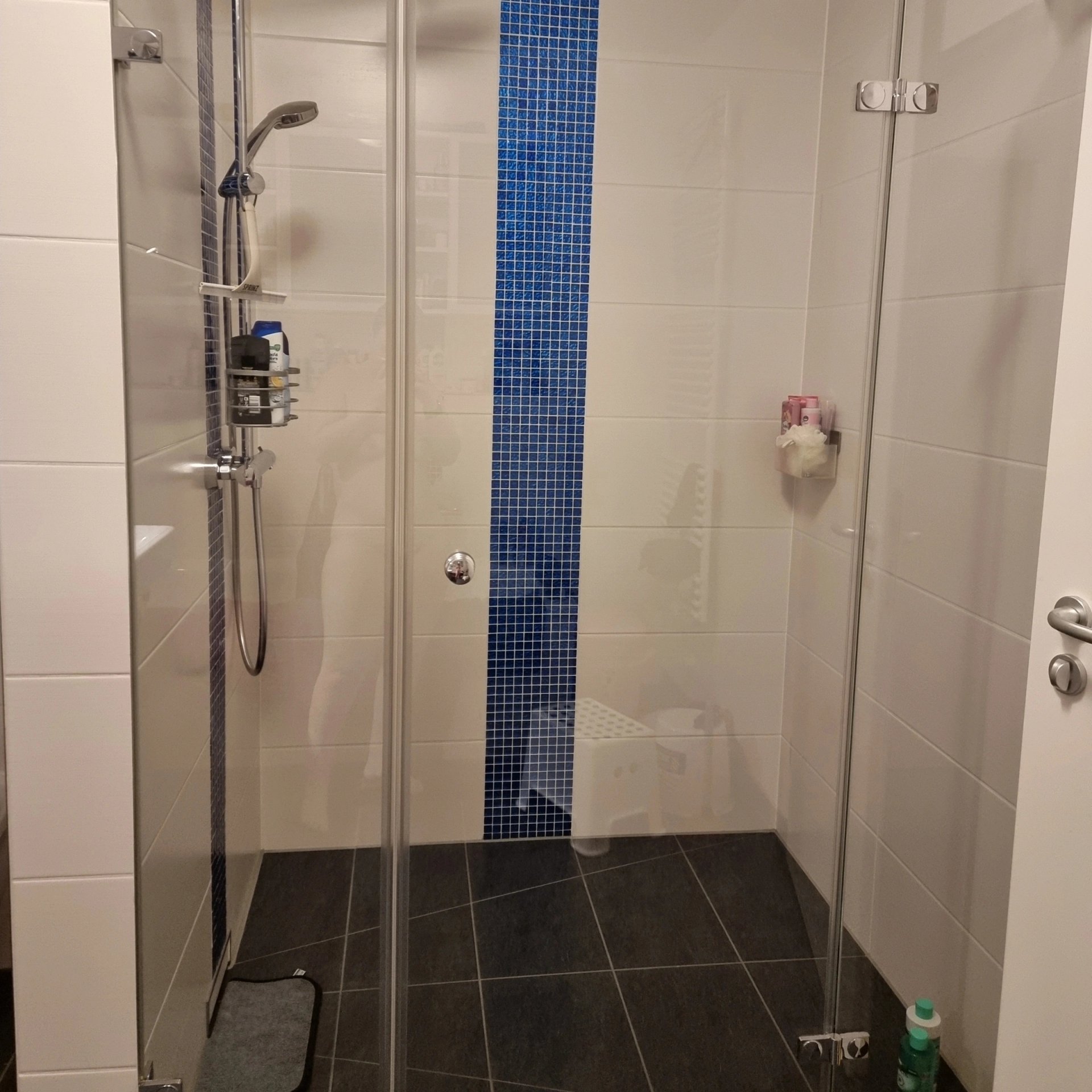

    Ich hab mal ein fiktives Beispiel.
    Neubau, bodengleiche Dusche. Geberit Wandablauf. 30x60 Fliesen. Boden und Duschwände Deckenhoch abgedichtet mit Codex AX220. Fliesenkleber Codex power cx3. Bad komplett fertig gefliest.
    Kunde fällt auf, dass der Mosaikstreifen an der langen Seitenwand fehlt.
    Wie würdet ihr den Fehler beheben?

    Dann antworte ich mal für einen Freund.
    Ich würde dem Kunden ausrichten, dass das jetzt doof gelaufen ist und er gegen Rabatt eine funktionierende Abdichtung bekommt.

    Nehmen wir mal an, die Option gibt's nicht mit dem Rabatt und so lassen.
    Der Mosaikstreifen muss rein. Wie macht man das am ehesten, dass es wirtschaftlich, Zeit technisch passt und die Abdichtung intakt bleibt.

    Ich würde meinem Freund sagen: haste Sch… gebaut, machs nochmal neu

    einmal neu - Plan B gibts dafür nicht

    Ich würde Benni (meinem Anwalt) schreiben, ob er denn am Freitag Mittag schon was vor hat, Lust auf ein Mittagessen und dem Kunden die Vorteile von weniger zu reinigenden Fugen aufzählen.

    Gar nicht.

    Man müsste mal die Wand neben der Tür besser sehen, vielleicht geht Fliese auf Fliese.
