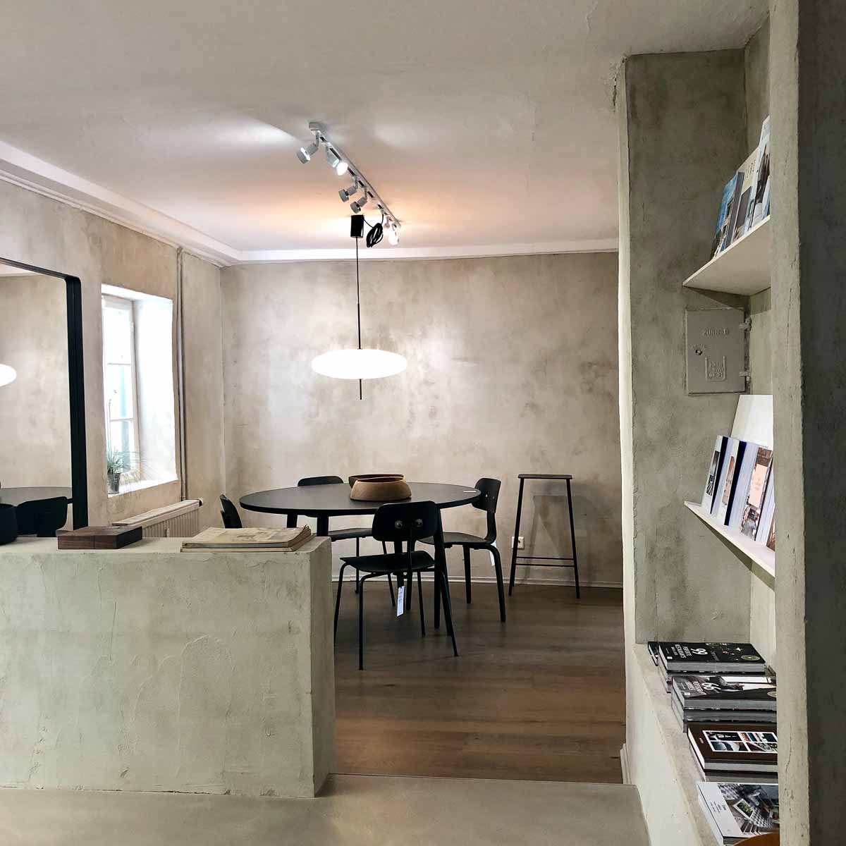

Wie wurde dieser Innenputz erstellt?
Diskutiere Wie wurde dieser Innenputz erstellt? im Praxisausführungen und Details Forum im Bereich Architektur; Hallo Leute, fachfolgend zwei Bilder aus einem Laden für Designmöbel:...

    Kannst so machen. Sparst dir Geld mit einfach Gipsputz oder Innenspachtel, wird dir als Laie aber wahrscheinlich zu schnell anziehen. Hast halt dann ne rustikalere Struktur als auf den Bildern. Und wenns dir in ein paar Jahren nicht mehr gefällt wird der Aufwand etwas größer.

    Wirklich noch rustikaler? Keiner meiner Putzprojekte sahen bisher so ungleichmäßig aus, wie auf den Bildern.
    Ich dachte mit Gipsputz bekommt man die Optik vmtl. gut hin. Mit Spachtel würde ich erwarten, dass es zwangsläufig viel glatter wird. Allerdings ist meine Wand bereits verputzt und eine zweite Lage drauf ist vermutlich von der Verbindung kritisch. Aber es geht mir nicht ums Geld sparen, was wäre die teurere Alternative? Gibt's da entsprechende "Effekt-Putze"?

    Ich kenne diese Art der Oberflächenstruktur durch einen Bekannten der Betonspachtelarbeiten für den Innenbereich anbietet.
    Die Struktur entsteht maßgeblich durch das Verpressen von mehreren Schichten, als auch durch das Kratzen mit einer Spachtelkelle, wodurch Metallabrieb stehen bleibt.
    vielleicht hilft es ja ein wenig…:)
