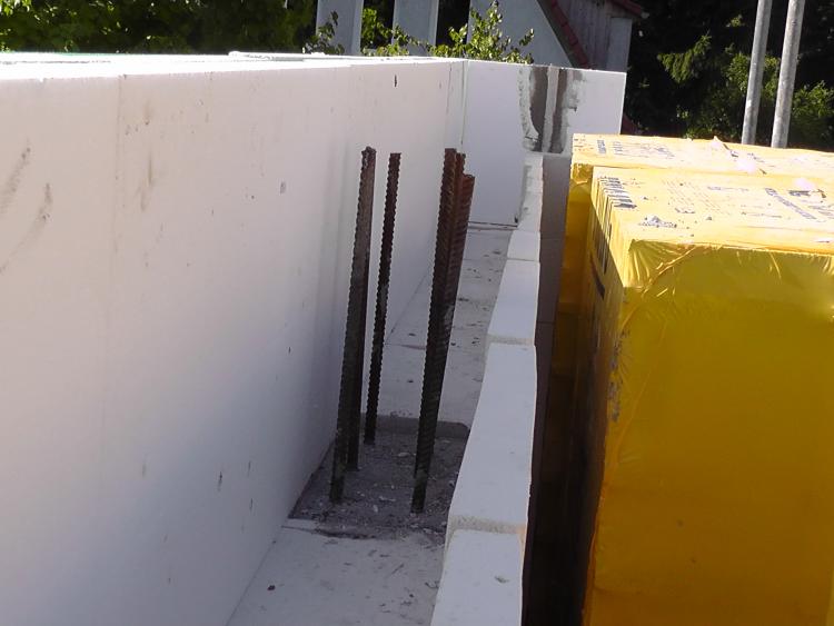

    sooooo, nachdem ich zwei Threads zum Thema Drempelstütze und Kehlbalkendach gestartet hatte, gibts jetzt neue Infos von der "Statiker-Front", die einen weiteren Thread notwendig erscheinen lassen.
    Habe mir die Statik nochmal zu Gemüte geführt und auch alle Hinweise der Community aus den beiden anderen Threads mit einbezogen. Ergebnis ist, dass H-Kräfte zu groß für zu schwache Drempelstütze trotz nachträglich eingebauter Firstpfette. Was der Prüfstatiker geprüft hat ist für die Tonne :mauer Es ist ein Kuddel-Muddel, das jetzt weiter auszuführen würde den Rahmen sprengen. (Ich werde da jetzt mittels SV+Anwalt voranschreiten.)
    Unabhängig davon die Frage an Euch, wie man denn am Einfachsten die o.g. Problematik lösen könnte (ohne Rückbau natürlich, da ich mit Kind und Kegel schon drin wohne)? Nachträglich weitere Drempelstütze oder eine Mittelpfette oder Sparrenstützen einbauen ?
    Ich bitte um Euer Feedback bzw. Eure Ideen.
    Hier nochmal die Eckdaten:
    Außenwand 36-er Porenbeton
    Kehlbalkendach mit nachträglich eingebauter Firstpfette
    Drempelhöhe 1,75m
    eine Drempelstütze pro Traufseite

    Gute Nachrichten, die ich Euch nicht vorenthalten will. Es hat sich herausgestellt, dass in der Drempelstütze 6 dm 20 Eisen verbaut wurden (siehe Foto anbei) und damit dicker als ursprünglich angegeben (dm 14). Damit ist genug Eisen vorhanden um zumindest die Verkehrslast auf dem Dachboden mit 1,5 kn/m2 rechnen zu können.

    hallo
    bei 20er eisen vergrössert sich die erforderliche stossüberdeckung siehe resttext in dem anderen thread.
    awg hormone geschluckt?

    Überdeckung müsste so ca. 20-25cm sein (siehe dazu auch meine Antwort im anderen thread)

    hallo der grundwert für für die verankerungslänge bei 20 er, bei gutem verbund und c20/25 beträgt 94 cm. der rest ist jetzt ein rechenspiel.
    die probleme liegen aber worum gamz anders:
    1. fusspunkt der sparren mit auflagerung und anschluss der fusspfette an ra. falsch. in deiner statik ist das ein fusspunkt für ein pfettendach und nicht für ~11,00 kn h-last aus dem kehlbalkendach.
    2. deine first pfette muss auf irgendeine weise zusätzlich unterstützt werden, wenn die änderung in ein pfettendach mit eingehängter kehlbalkenlage funktionieren soll/kann. oder neue firstpfette mit ausreichend querschnitt und begrenzung der durchbiegeung einbauen wenn eine innere lastabtragung nicht geht.
    3. diese neuen lasten müssen zusätzlich in den fundamenten und beim mw-nachweis berücksichtigt werden.
    ----> fast komplette neue berechnung erforderlich.
