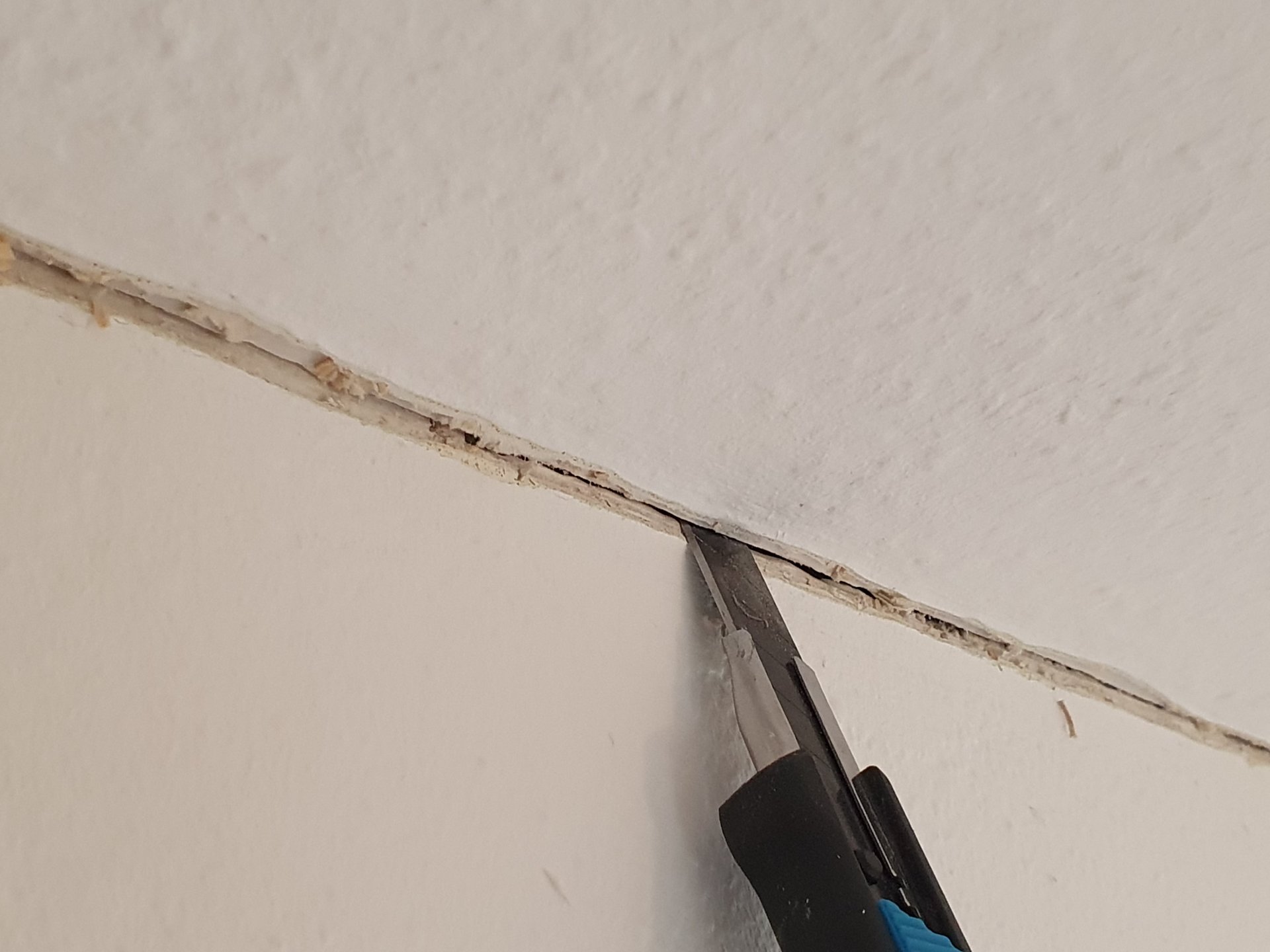

    ich wohne in einem EFH das 95 erbaut wurde. Da ich das Haus aus zweiter Hand gekauft habe, sind die Handwerker die damals beteiligt waren nicht bekannt, sonst würde ich die mal fragen.
    Das EFH ist freistehend und "massiv" gebaut ich vermute Porotonziegel. Beim Innenputz handelt es sich vermutlich um einen Kalkputz. Es ist voll unterkellert inkl. einem vollen OG. Ein Dachboden gibt es nicht, die Räume im OG "gehen bis unters Dach". Höhe >4m.
    Laut Erzählungen der Nachbarn hat der Strurm Lothar das Dach angehoben worauf es in Stand gesetzt wurde - wie? Keine Ahnung. Es handelt sich vermutlich um ein frei geplantes Haus und das Dach steht an manchen Stellen über wodurch der Sturm es wohl gehoben hat. Mehr ist mir darüber nicht bekannt. Das nur am Rande. Vielleicht bringt diese Info euch ja was.

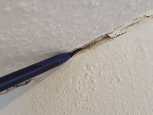

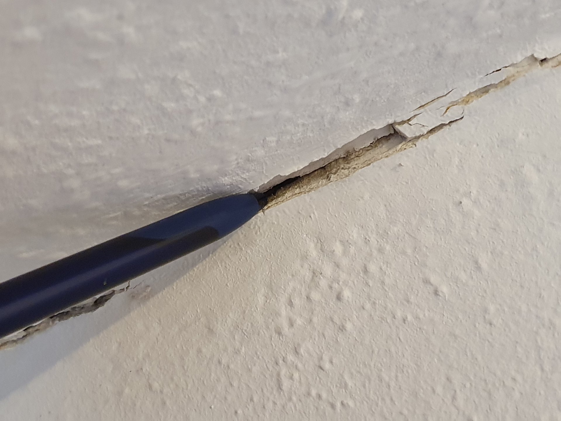

    Zum eigentlichen Problem. Im OG auf der Südseite besteht zwischen Außenwänden und Zimmerdecke (Rigips) ein Spalt über teilweise 4mm. Dieser entsteht immer im Winter.
    Wenn es außen wieder wärmer wird setzt sich alles wieder zusammen und der Spalt sieht eher nach einem Setzriss aus. Aktuell habe ich das alte Acryl rausgeschnitten und wollte neue Fugen ziehen. Dabei ist mir aufgefallen, dass ich die Cutterklinge einfach zwischen Rigipsplatte und Mauer schieben kann. Müssen diese Platten nicht mit der Wand verbunden werden?
    Ich vermute, dass sich diese Spalten jedes Jahr aufs neue auftun. Hättet ihr Ideen, wie man das behandeln könnte?

    aber zum TE, da dieser Spalt temperaturabhängig ist, vermute ich, dass bei der Montage der Unterkonstruktion
    ein Fehler gemacht wurde, das kann man allerdings nur vor Ort beurteilen,
    ist es möglich das mal von oben zu fotografieren? Ansonsten wird nur eine Bauteilöffnung helfen...

    das ist halt die Frage ob man das will oder ob es machbar ist, ansonsten bleibt wirklich nur neues Acryl,
    auch wenn ich kein Freund davon bin

    Acryl nimmt wenig Bewegung auf, also mach die Fuge lieber so dick wie es deine Ästhetik zulässt.

    Meinst du Silikon ist besser um die Bewegung aufzunehmen?
    Da die Decke und die Wände dort eh weiß bleiben würde ich dann eher Silikon benutzen.

    Magic Corner ist recht teuer und nicht so einfach zu verarbeiten (vielleicht von jemanden, der das schon oft verarbeitet hat). Wenn die Magic Corner nicht sauber verarbetet wird, sieht es richtig übel aus. Ausserdem muss relativ großflächig gespachtelt werden.
    Mach es mit Acry zu und gut ist. Alles andere wäre jetzt ein relativ großer Auswand und ob es dann besser aussieht, wage ich zu bezweifeln.
