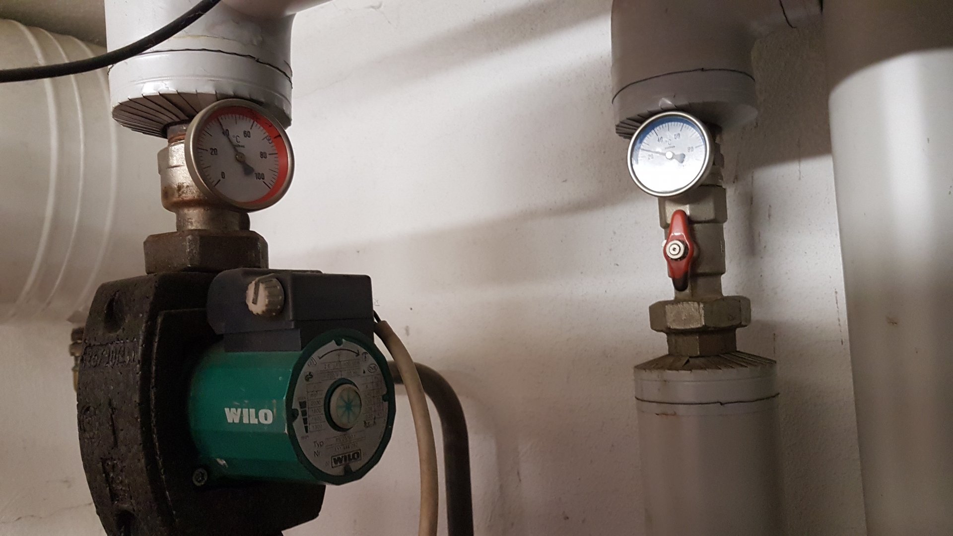

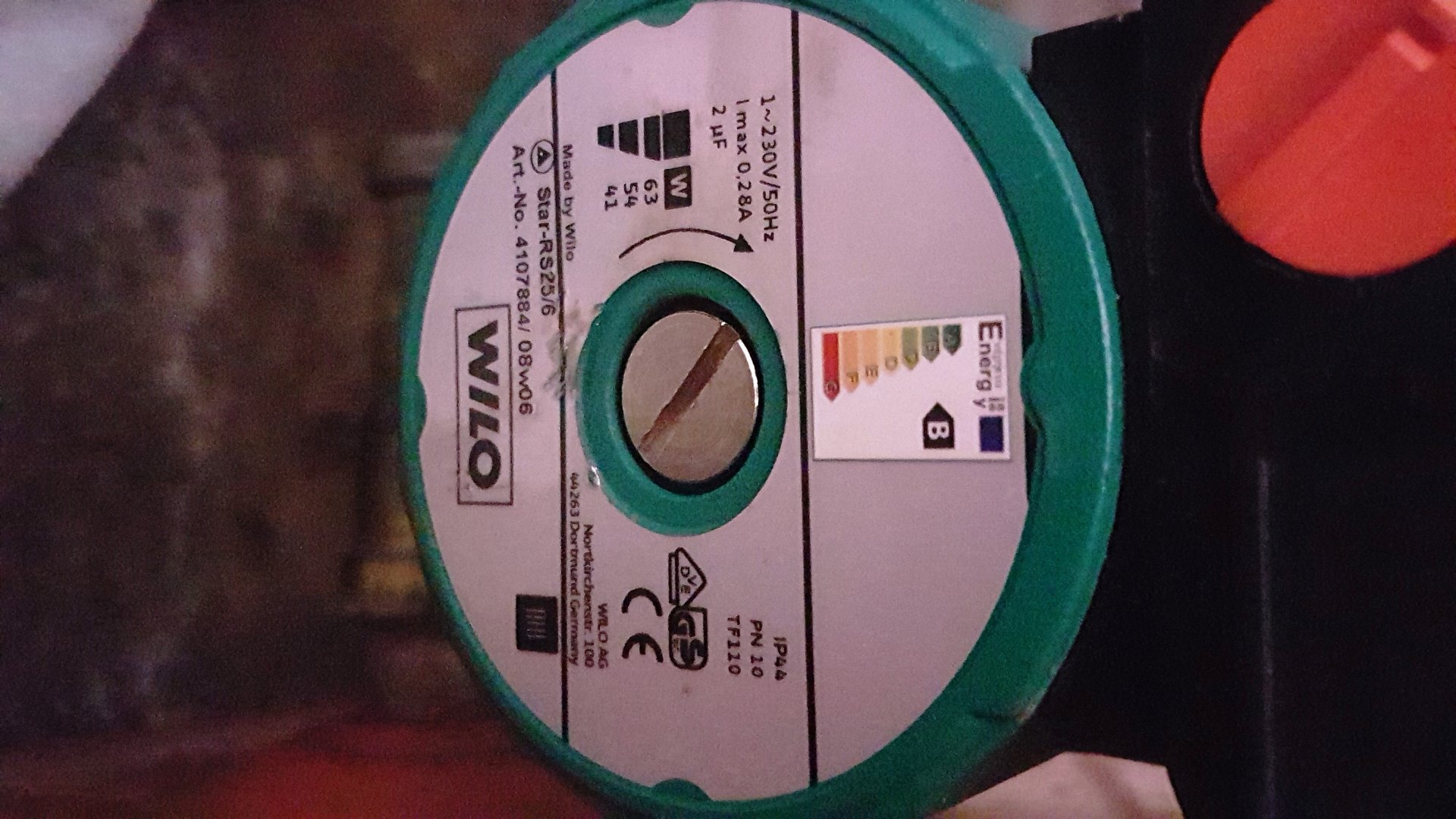

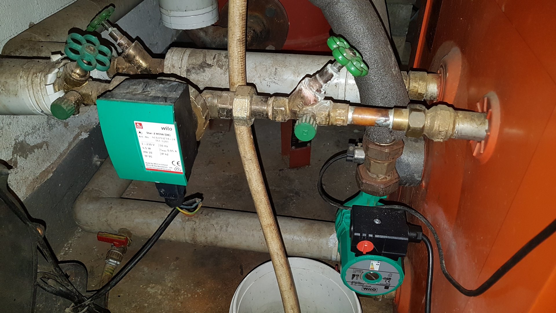

    Liebe community,
    ich habe eine ca. 33 Jahre alte Viessmann Ölheizung für ein Mehrfamilienhaus mit ca. 400m² Wohnfläche, überall Fußbodenheizung. Ein Warmwasserspeicher ist auch dabei, unterhalb des Brenners vermutlich. Dort sind auch 2 Pumpen (Siehe Bild). Ein weiteres Bild zeigt die Umwälzpumpe für den Heizungskreislauf, das ist mir klar.
    Aber warum wurden bei mir 2 Pumpen für das Warmwasser verbaut? Habe ich einen Denkfehler?
    Während die kleine Zirkulationspumpe mit 4,5 Watt seit Jahren läuft, muss ich die größere Pumpe (einstellbar auf 3 Stufen) daneben ca. alle 3 Jahre erneuern. Jetzt "hängt" sie gerade auch wieder ab und an etwas und das Warmwasser für Dusche wird nicht mehr so heiß wie gewohnt.
    Viele Grüße

    Heizkreispumpe (die bei dem Thermometern), Speicherladepumpe(unten am WW-Speicher) und WW-Zirkulationspumpe (die kleine Pumpe mit den 4,5W).
    Wieso die Ladepumpe „manchmal hängt“ und „alle 3 Jahre erneuert werden muss“ weißlich nicht, normal ist das aber nicht. Dass das Warwasser überhaupt noch warm wird wenn die Ladepumpe ausfällt, läßt auf ein Problem mit Rückflussverhinderern schließen, ob das auch Ursache des regelmäßigen Pumpendefekt ist läßt sich aber doch nicht sagen.
    Rostbrühe statt Wasser wäre weiterer klassischer Grund, weil diese Hocheffizienzpumpen vertragen halt kein Wasser mit eingebauter Schmirgelpapierfunktion.

    Diese Pumpen dürfen heute nicht mehr verbaut werden. Wenn die Zirku es nicht schafft, stimmt mit Deinem Netz etwas nicht.
    Welche Temperatur hat denn die Rohrleitung direkt an der Pumpe und welche Temperatur der Speicherausgang?

    Ok, dann lasse ich die kleine Zirkulationspumpe erstmal. Temperatur 40,5 Grad an der kleinen Zirkulationspumpe und am Speicherausgang 49 Grad. Ich hoffe, ich habe am Speicherausgang gemessen, also das richtige Rohr erwischt. Leider tropft jetzt der grüne Hahn ordentlich. Denn habe ich mal zugedreht und wieder auf, der ist leider jetzt undicht.
  7. #7 Fred Astair, 22.11.2023
    12.872
    6.707
    Du solltest gar nicht aufdrehen. ;)
    Anfassen hätte gereicht. Notfalls die Sekunden zählen, bis Du loslassen musst. :)
    Bei diesen Temperaturen scheint sich meine Vermutung zu bestätigen:
    Dein Problem ist nicht vordringlich die Pumpe. Deine Dusche ist gar nicht an die Zirku angeschlossen.

    Muss ich eigentlich eine spezielle Speicherladepumpe verwenden oder geht eine "normale" Umwälzpumpe auch?
  10. #10 Fred Astair, 22.11.2023
    12.872
    6.707
    Nein, tun sie nicht, aber wenn die Dusche vierzig Grad hätte, würdest Du vermutlich nicht von lauwarm sprechen.

    Dusche etc. wieder warm. Die Speicherladepumpe scheint ab und an zu stehen (Montag Morgen z.B.) und dann wieder zu gehen. Derzeit funktioniert sie und das Wasser ist heiß, im Warmwasserspeicher werden 50 Grad angezeigt.
    Was mir auffällt, wenn das Wasser gelegentlich kalt bleibt und ich die Pumpe anfasse, dann ist sie heiß?
  12. #12 Fred Astair, 22.11.2023
    12.872
    6.707
    Dann horch doch mal, mit einem Schraubenzieher am Ohr, ob sie läuft.
    Es hat aber auch schon Pumpen mit glattgeschmiergelter Turbinenscheibe gegeben. Die fördern dann aber überhaupt nicht, auch nicht manchmal.
    Du weißt aber auch, dass Speicherladepumpen nur laufen, wenn von der Steuerung eine Anforderung vorliegt?

    Horchen kann ich, wenn die Pumpe wieder steht und das Wasser kalt ist, also Anforderung vorliegt. Ich überlege aber, gleich eine neue Speicherladepumpe einzubauen, ich muss sowieso 3 Absperrhähne wechseln. Mit Glück ist der undichte Absperrhanh provisorisch dicht geworden.
    Kann ich jede Umwälzpumpe nehmen, oder muss es eine spezielle Speicherladepumpe sein?
  14. #14 Fred Astair, 24.11.2023
    12.872
    6.707
    Nimm die Gleiche, wie die, drin ist. Speicherladepumpen sind auf große Wassermengen und kleine Förderhöhe auszulegen.

    Und wenn Du hundert Wohnungen hättest. Die Speicherladepumpe muss nur den Weg zum Speicher und durch den Wärmetauscher schaffen.
    Wenn Du so wenig technisches Verständnis hast, hör auf zu basteln, spiel mit der Familie Mikado und lass einen Fachmann ran.
    Eine Pumpe geht übrigens nicht kaputt, weil sie "überlastet" ist.

    Ich würde die Frühausfälle nach den Ursachen untersuchen. Meine Speicherladepumpe arbeitet seit mehr als 40 Jahren störungsfrei. Da sie immer nur eine sehr begrenzte Zeit läuft, könnte man auch eine der alten Pumpen mit 30 und mehr Watt einsetzen, die inzwischen zum Schrottpreis angeboten werden. Diese sollten mit Störungen im Wasser besser fertig werden als die modernen mit 5 Watt Stromaufnahme.
    Die Länge zwischen den Verschraubungen sollte 180 mm sein. Das ist das Standardmaß.

    Danke dir, ich habe mit WILO telefoniert und eine Ersatzpumpe bereits bestellt. Ich baue diese Ende der Woche ein inkl. neuer Absperrhähnen etc.
    Mal schauen, ob es nochmal zu Ausfällen kommt. Die alte WILO behalte ich als Ersatz.
