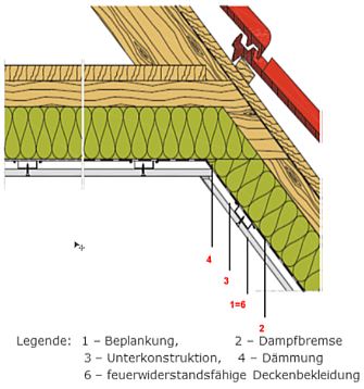

    Laut Herstellern ist ja immer zuerst die Kehlbalkendecke und dann erst die Dachschräge mit Gipsplatten zu beplanken. Wohl aufgrund der geringen Rissbildung, da sich die Sparren eher biegen (durch einwirkende Schneelast etc.) als die Kehlbalken. Kann mir das vielleicht noch jemand etwas genauer erläutern? Wieso treten dann weniger Risse auf?
    Danke vorab!
