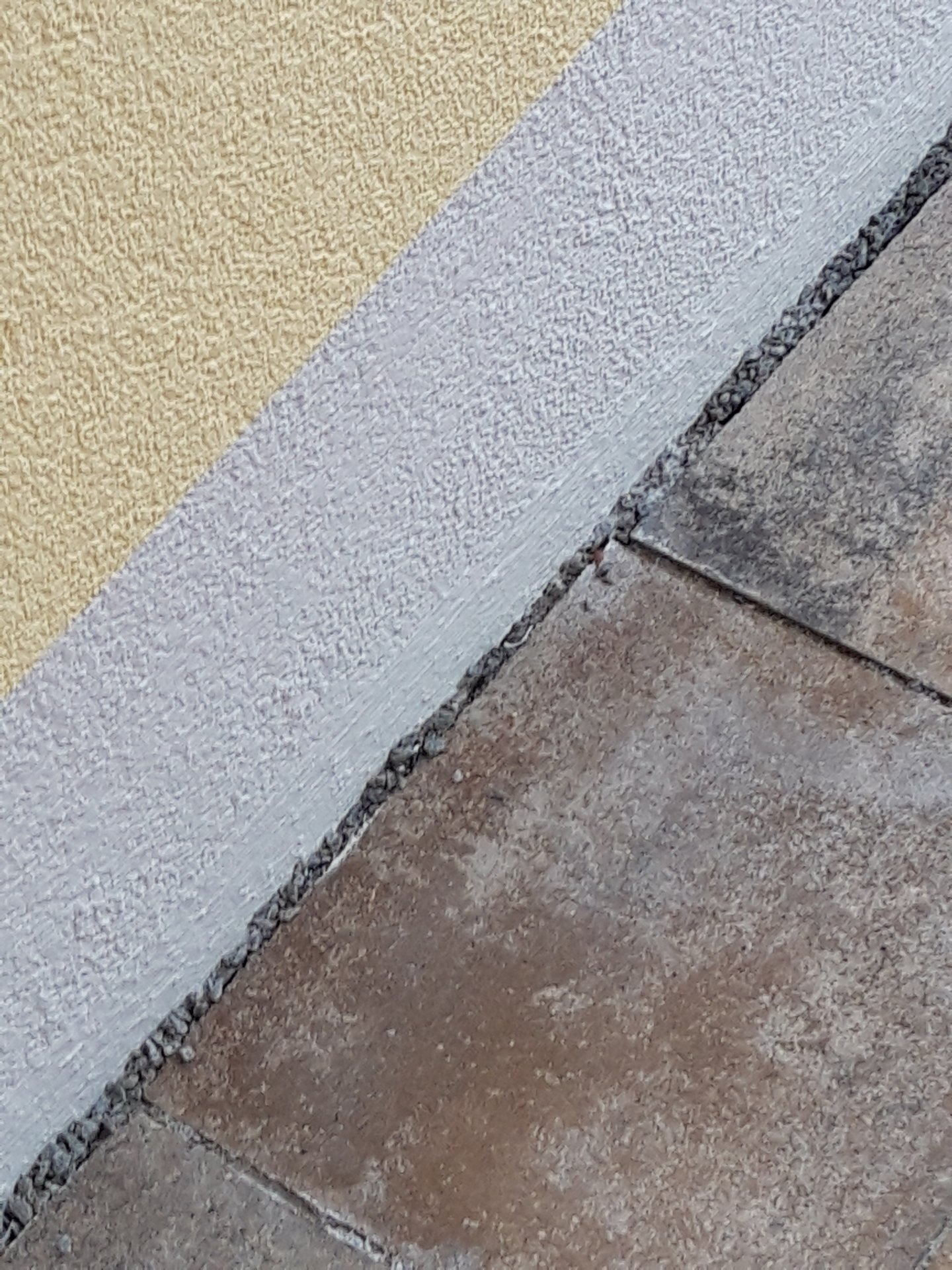

    Von GaLaBau "fachmännisch" angelegte Außenanlage bei Neubau-EFH.
    Ein großes Ärgernis ist der Abstand zwischen dem Pflaster und der Hauswand, dazwischen Noppenfolie sichtbar.
    Wie kann man den Spalt von max. 2 cm verkleiden, damit die Luftzufuhr nicht verhindert wird?
    Im Moment haben wir Kieselsteine eingekehrt. Alles sehr unschön.
    Danke für Tipps.

    Was ist daran bitte unschön??? Wieso Luftzufuhr? Mach doch ein Blech drüber....

    Tja, an ein Blech gabe ich auch gedacht.
    'Luftzufuhr' ist laut GaLaBau dringend erforderlich zum Schutz der Bausubstanz.
    Ich bin absoluter Laie und gebe nur wieder.
    Unschön, weil beim Pflasterkehren jedesmal die Kiesel wieder rausgekehrt werden. Unschön vielleicht nicht das richtige Wort dafür.

    Wer hat den Sockel abgedichtet?

    Der Bauunternehmer.

    Also ist da eine - das mit der Belüftung ist quatsch.

    Tja, das denke ich auch .
    Ich werde voraussichtlich die 'Blechlösung' nehmen, allerdings müßte diese mit Winkel sein, weil die Fuge zu breit ist.
    Ein Nachbar hat Edestahl genommen.

    Ich würde da gar nix machen - ehrlich. Blech sieht ja auch total bescheiden aus.
    Wie oft fegst Du da am Rand, zudem kann man da etwas aufpassen.

    Es gibt auch verklebten Fugensand.
    Die Ausführung von GaLa-Bauer sieht für mich top aus.
    Das mit der Luft und dem Blech habe ich nicht verstanden.

    Ja, schwer verständlich. Für mich auch.
    Wenn ich verklebten Fugensand nehme, ist der Bereich um die Noppenfolie nicht mehr belüftet. Das muss anscheinend sein, damit die Wand in diesem Bereich keine Feuchtigkeit zieht.

    Der "verklebte" Sand ist in der Regel nicht Wasser dicht und daher Atmungsaktiv

    Ich sagte Dir bereits, dass das totaler Quatsch ist. Da atmet auch nix...

    Die Noppenfolie hat in Deinem Fall nur die Funktion, dass sich keine Steinchen in die Dämmung drücken.

    Ich würde den Split wieder entfernen und dann den Spalt mit Mörtel verschließen.

    Da schmier mal Mörtel rein - sieht bestimmt richtig gut aus, wird nie Risse bekommen...
    Das ist so völlig ok.

    Ich würde das einfach so lassen. Ich sehe auch nicht, was daran so schlimm sein soll. Dort, wo wir keinen Spritzschutz dazwischen haben (Einfahrt), sieht der Übergang Pflaster zu Hauswand ähnlich aus.

    Warum sollen denn da Risse entstehen?
    Ich habe so was bei uns auch schon mal gemacht. Hat ohne schaden zu nehmen ca. 25 Jahre gehalten obwohl dieses auch noch jedes Jahr mit einem Hochdruckreiniger beansprucht wurde und sehr oft sogar mit der Dreckfräse.
    Erst durch Baumaßnahmen wurde dieses zerstört.
    Mit anderen Worten ich sehe da keinen Grund warum der TE das nicht auch machen kann, wenn er möchte.

    Du siehst die Größe des Spalts? Und wo haftet der Mörtel? Auf Dreck?
    Da kommt vieles rein, aber sicher kein Mörtel...
    BTW: HD-Reiniger hat weder bei den Steinen noch dem Sockel auf dem Bild was zu suchen ;)
